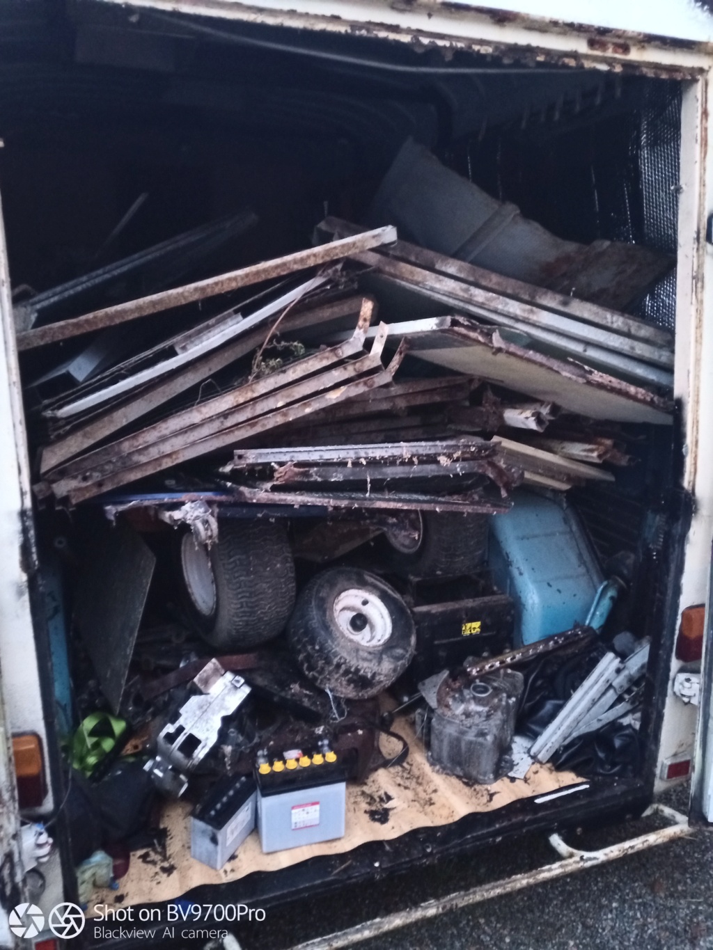

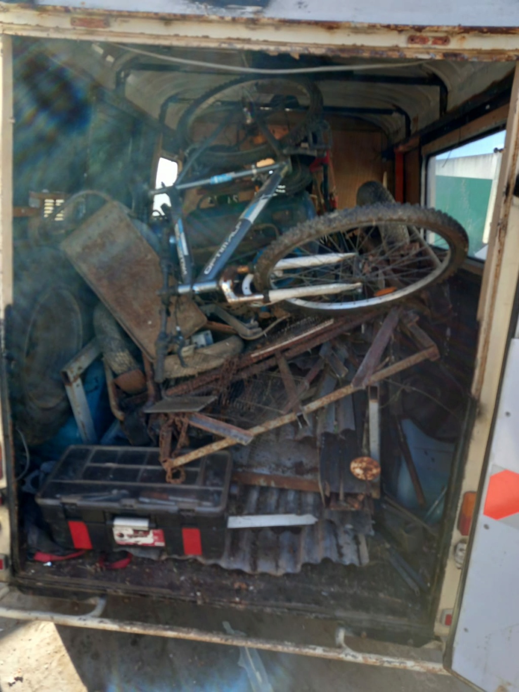

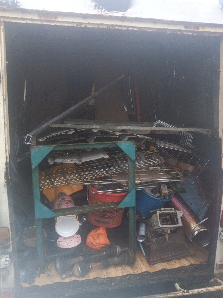

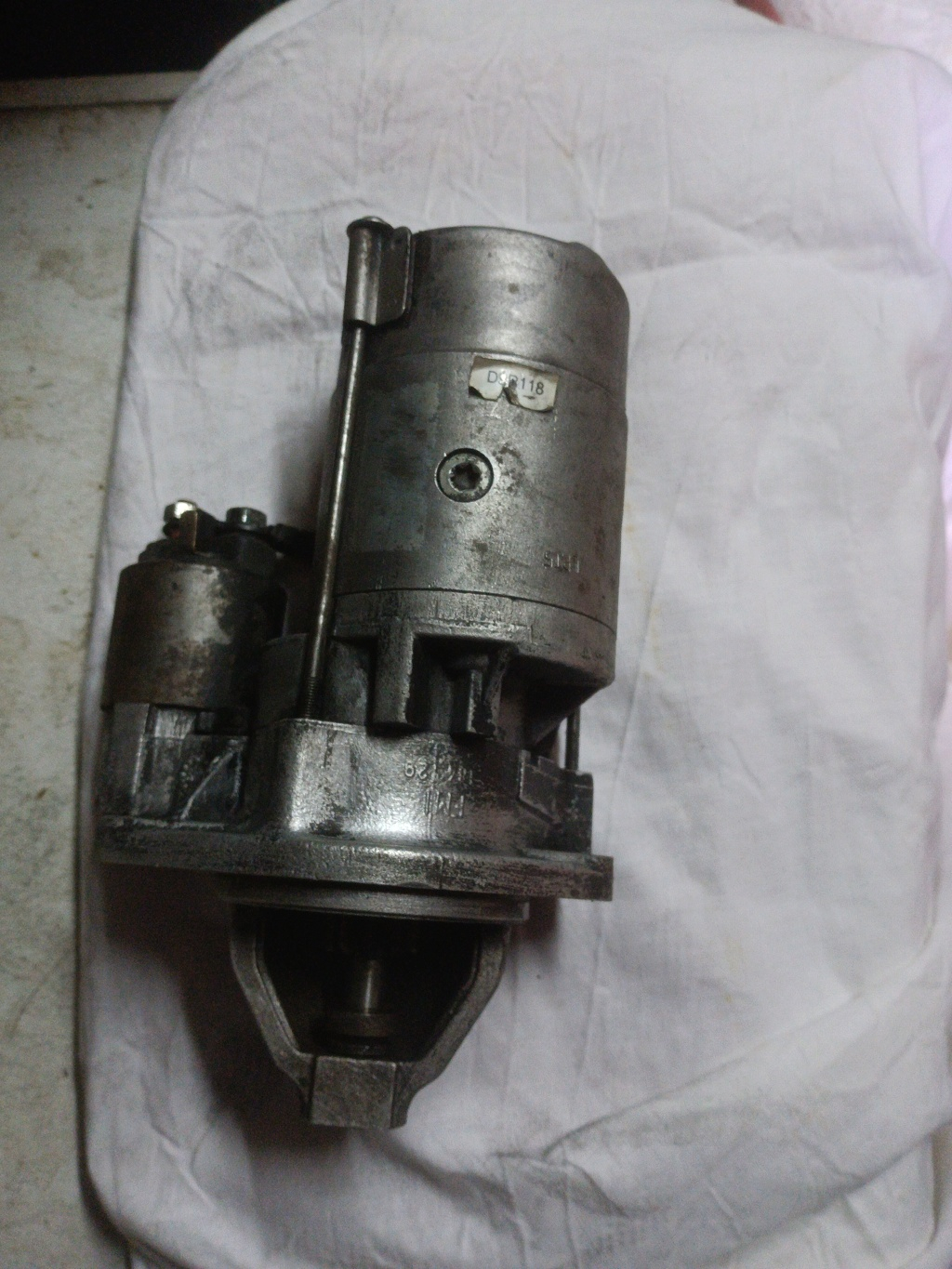

J'avais 5 minutes, pour aller déposer de la ferraille  dans le J7.
Et diagnostiquer le problème du démarreur que je croyais collé.
Et bien non au contraire, il se décolle tout seul, les vis se barrent et il s'ouvre de lui même.lol
Allez je l'ai donc déposé, je vais l'ouvrir et bien le nettoyer parce que bon, le support de filtre au dessus, pisse (tous les joints changés quand j'ai refait le moulin), f*ck.
Et pour finir, j'ai trouvé d'où venait la perte de courant.
La masse entre le moteur et le berceau est coupée.
Sabotage! :colere: :colere:

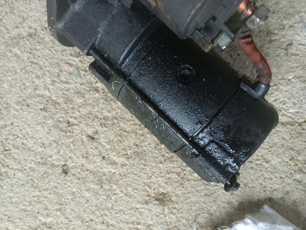

Allez, remise au propre de ce démarreur Valéo D9R118 de chez valéo, soit 25 kg de moins que le Paris Rhône d'origine.
C'est la grosse merd* pour remonter les 4 charbons sur le rotor, les ressorts on dirait des lames de suspensions.
J'ai un câble de masse neuf et de la feuille de joint pour le support de filtre à huile.

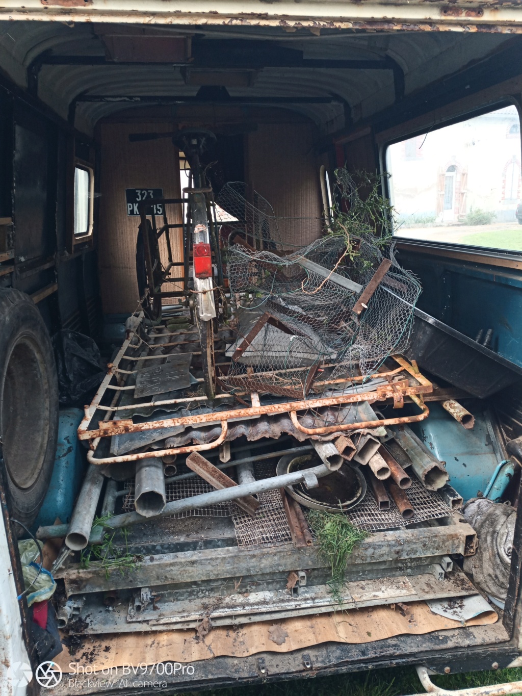

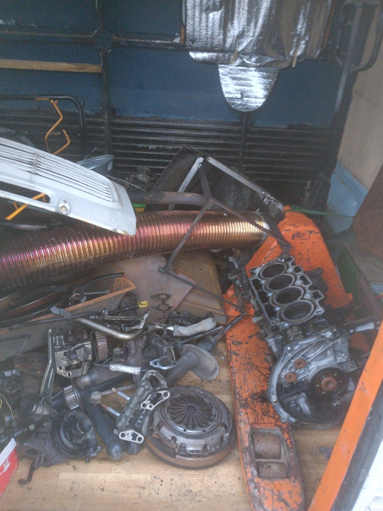

Bon j'ai besoin du camion pour ferrailler (il est juste moitié plein lol mais Lundi... lol) et pour ça faut que j'aille au CT tout de même.

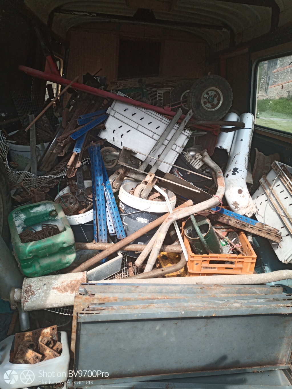

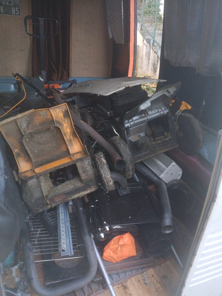

J'ai presque fini de charger.
La courroie d'alternateur s'est mise à couiner, va falloir poser le radiateur et retendre ou changer.
Je vais en profiter pour mettre une autre pompe à vide donc avec un changement de pipe d'admission en même temps.

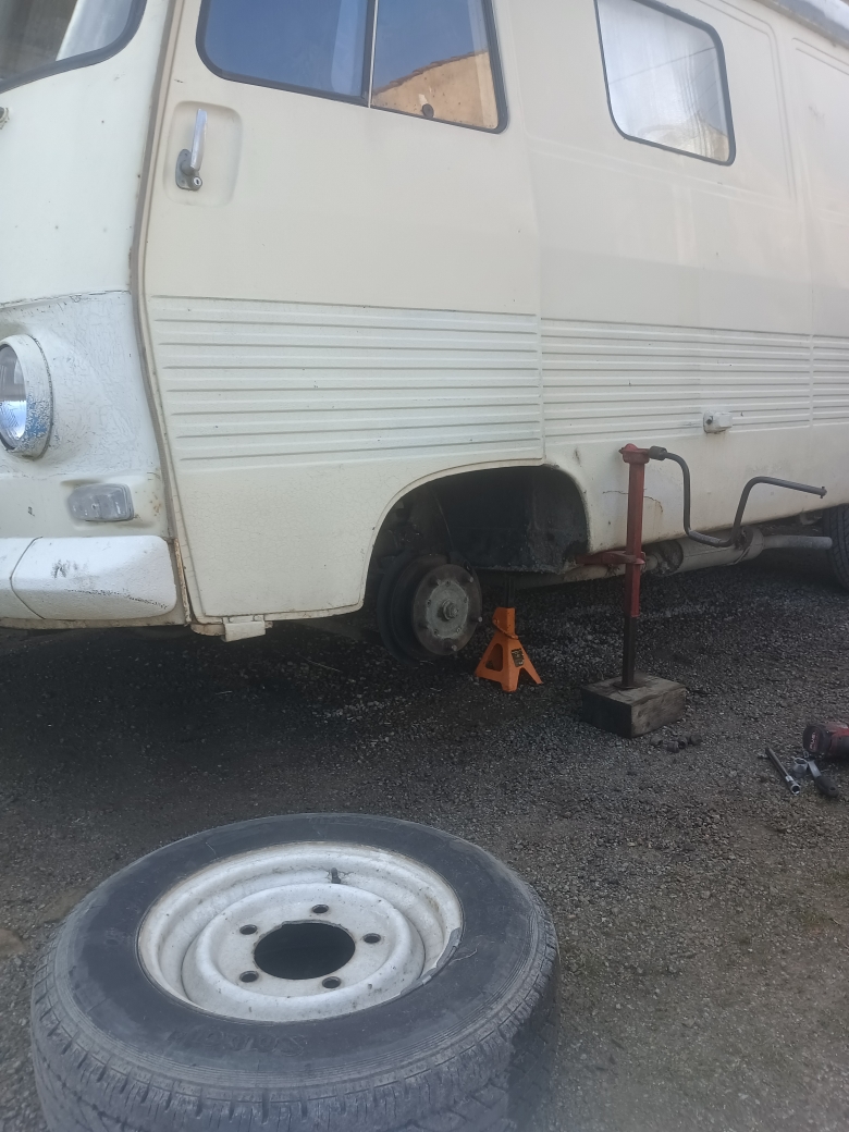

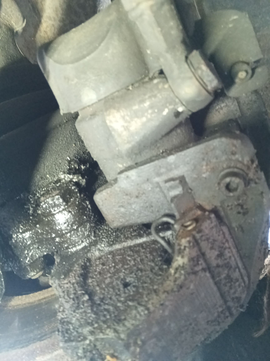

Re: Peugeot J79: le Mazinger

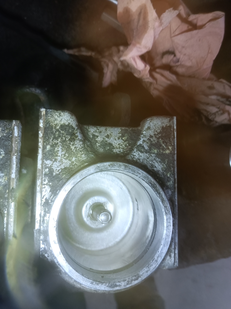

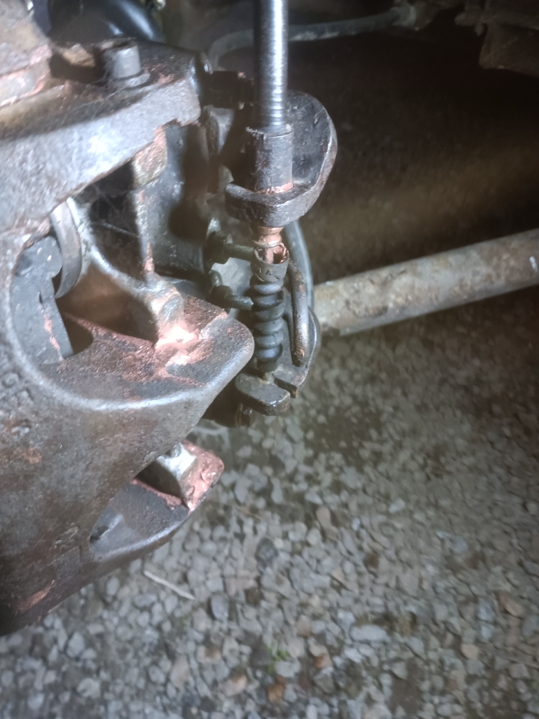

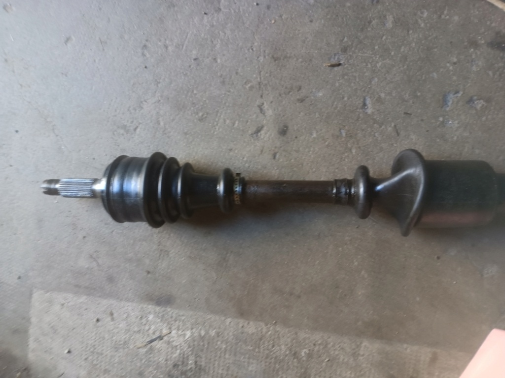

J'ai fait le premier coté du camion.
Cardan avec son soufflet coté roue neuf.

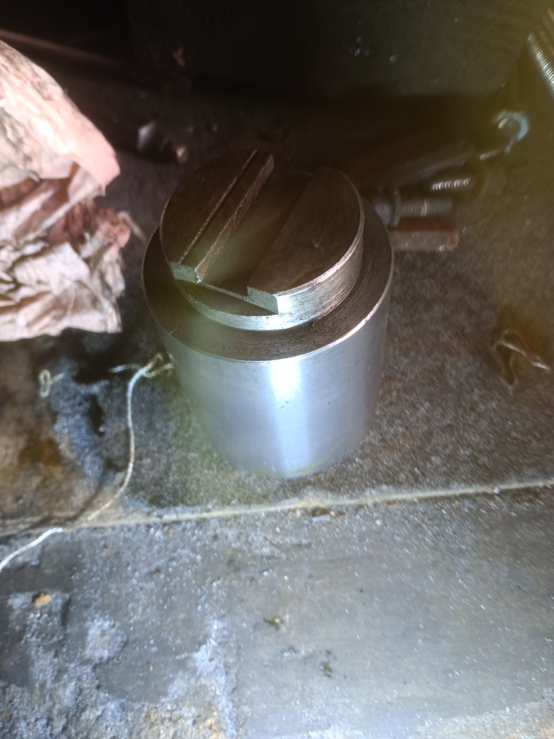

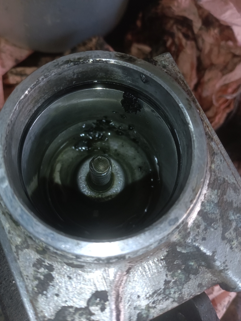

Après changement des joints sur l'étrier, j'en ai bavé pour défaire les pistons de la chape mais ensuite easy, rien de grippé, le tout en parfait état, pas une rayure, rien.
Paille de fer , nettoyant frein et c'est remonté.

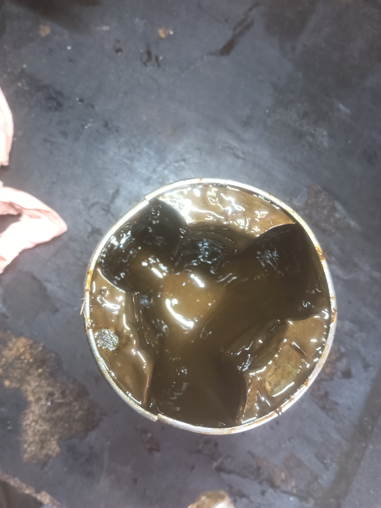

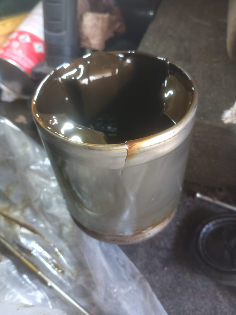

Le liquide dedans était de la boue, une nouvelle purge avec du neuf lui fera du bien.
J'ai pas lésiné sur la graisse Belleville.

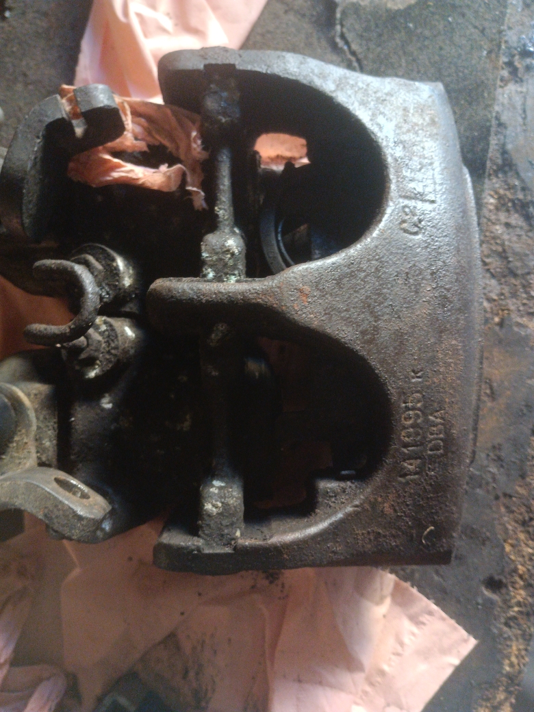

La protection de tulipe était morte sur le cardan, pris dans mon stock du coup:
L'étrier droit était dégueu.

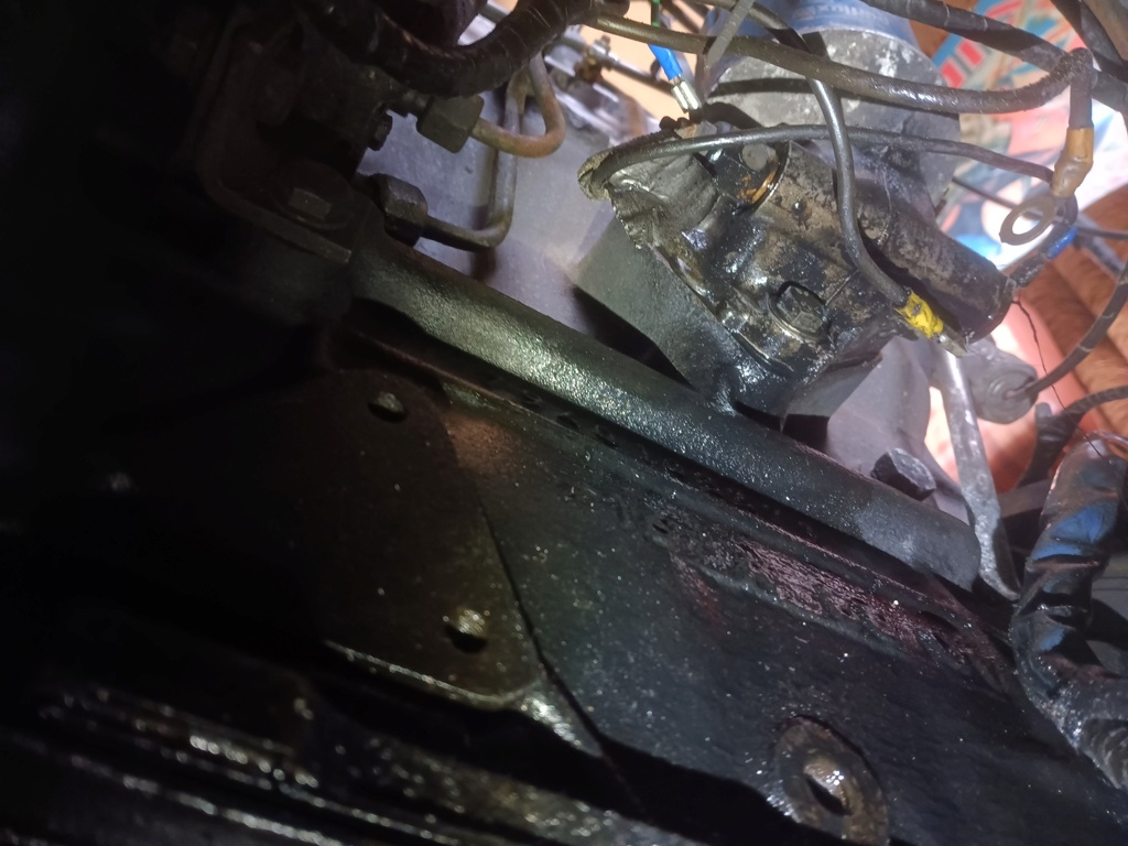

Arrive l'heure de la purge, une cale sous la pédale de frein , un commis et hop...
Pas de jus qui sort à l'arrière, je démonte au répartiteur, pas de jus.
Je démonte en sortie de maître cylindre, pas de jus ou presque.
Bref le maître cylindre s'est suicidé.

Et comme j'ai fini de remplir le bourrin, je suis allé le vider.
