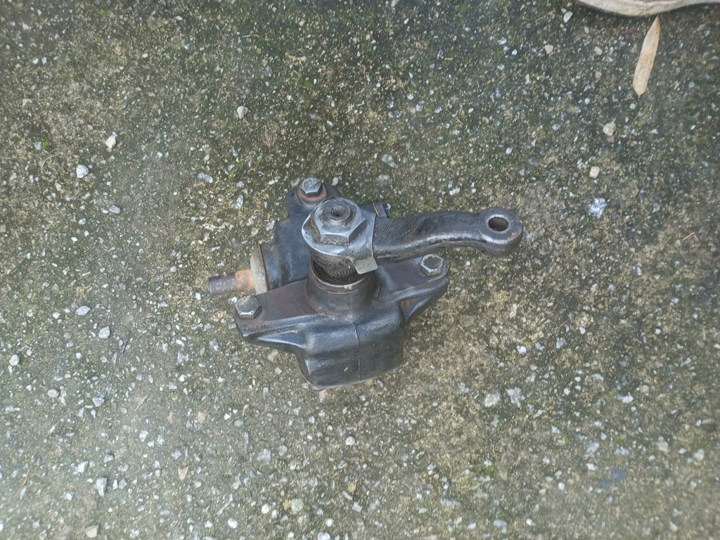

Il est en VASP caravane.
L'ancien système assistée, qui n'avait plus de pompe.
Elle avait été changé et la "nouvelle" a cassé.
J'ai compris pourquoi au démontage.
C'était de l'huile de boite 80W90 et pas de l'huile de direction.
J'ai mis un boitier que j'avais d'avance avec de nouveaux joints.

Toujours est il qu'avec ce nouveau (ah ah) boitier de direction, celle ci ne nécessite que deux bras au lieu de quatre.
Il me reste à régler le jeu tout de même, j'ai quasi 1/4 de tour de jeu, même si c'est dans les tolérances, sur mon J7 j'ai réussi à presque l'éliminer complètement. :amen:
