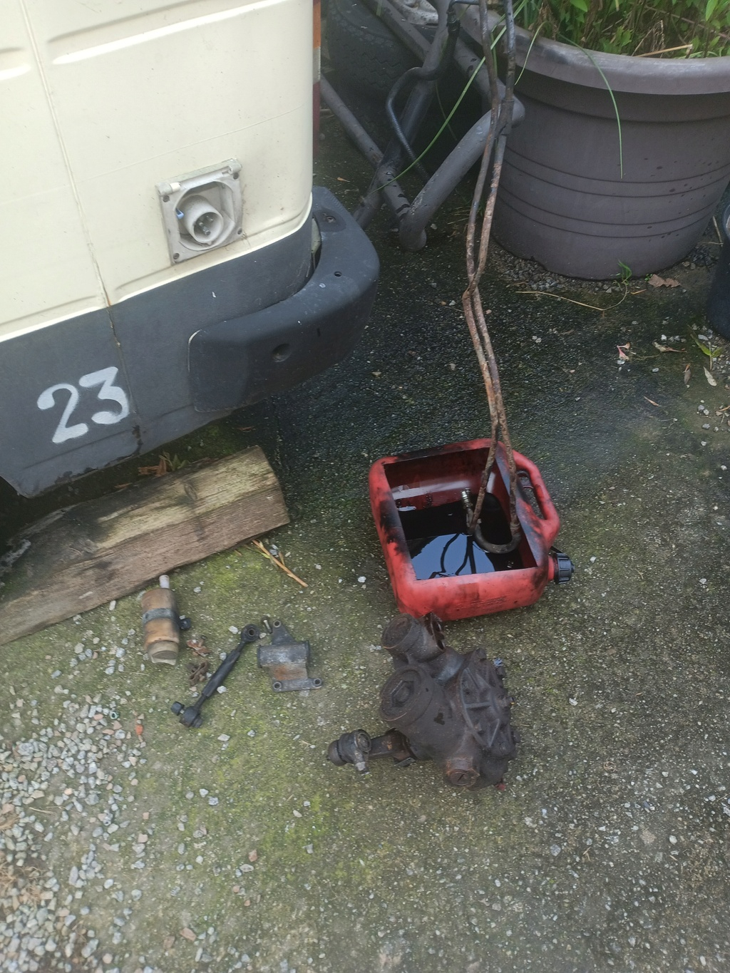

Il est en VASP caravane.
L'ancien système assistée, qui n'avait plus de pompe.
Elle avait été changé et la "nouvelle" a cassé.
J'ai compris pourquoi au démontage.
C'était de l'huile de boite 80W90 et pas de l'huile de direction.
J'ai mis un boitier que j'avais d'avance avec de nouveaux joints.

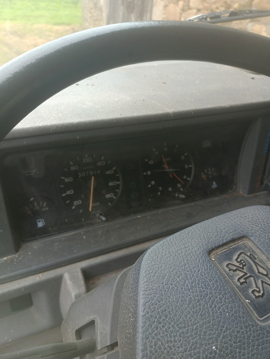

Mauvaises langues. compteur à 180 :sol:
Messages : 13495
Re: Peugeot J9
Tableau de bord d'AX GT / 205 XS sans le compte-tours. :richesse:

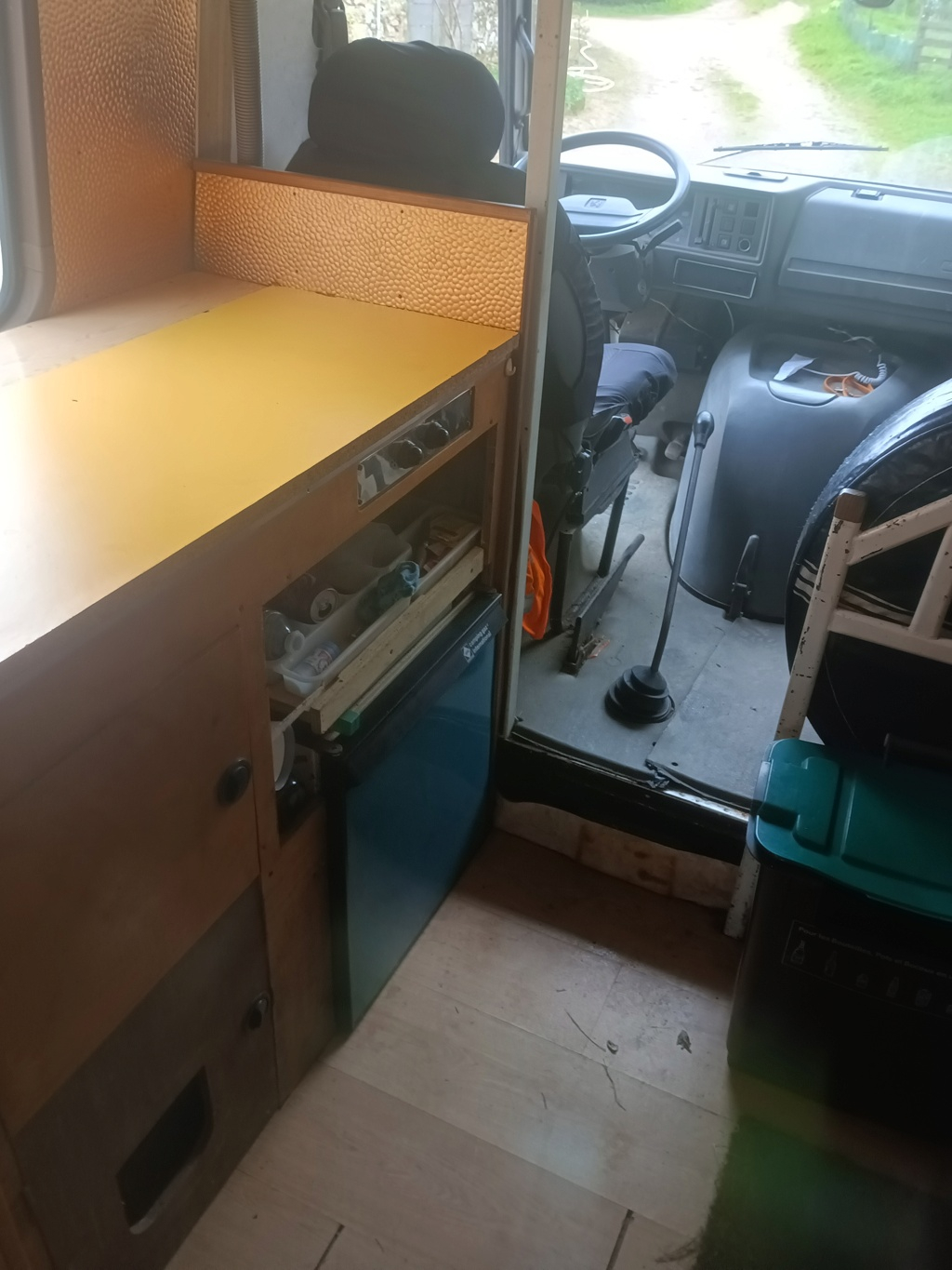

J'avais pas fait gaffe au levier de BV, ca doit être d'une précision redoutable :ddr:

Le levier de vitesse...moi soit je passe la 5 ème...soit je touche les pédales...grand souvenirs le j9.
et surtout l enchaînement 1 2 secondes tu as une chance sur 2 de te taper le coude sur le rebord du siège...
quand tu as des bras de nabots.....

Et encore t'as essayé la marche arrière qu'il faut coller au plancher ? lol
C'est un art de torture vivre le J9 comme le J7, le J5 j'ai eu, ça emmène très bien, mais moins la classe avec ses phares tout carré, et les pédales décalées par rapport au siège, pas confortable du tout.
Le levier de vitesse au volant c'était sympa par contre sauf la marche arrière qui passait quand elle voulait.
Là le levier tombe direct sous la main après faut faire un peu de gym surtout pour la MA et la 5ème.

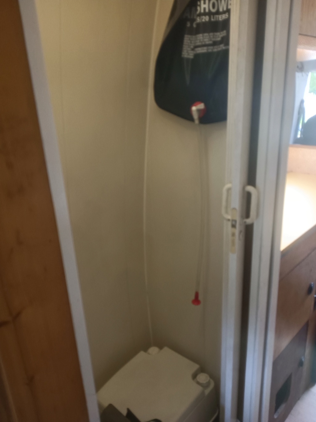

il est en 2 ou 4 places?
tu vas refaire la cellule, ou la changer complètement?
Messages : 2286
Re: Peugeot J9
Je vais peut être rafraichir la cellule mais elle risque de rester telle quelle.
C'est un 5 places sur la carte grise.

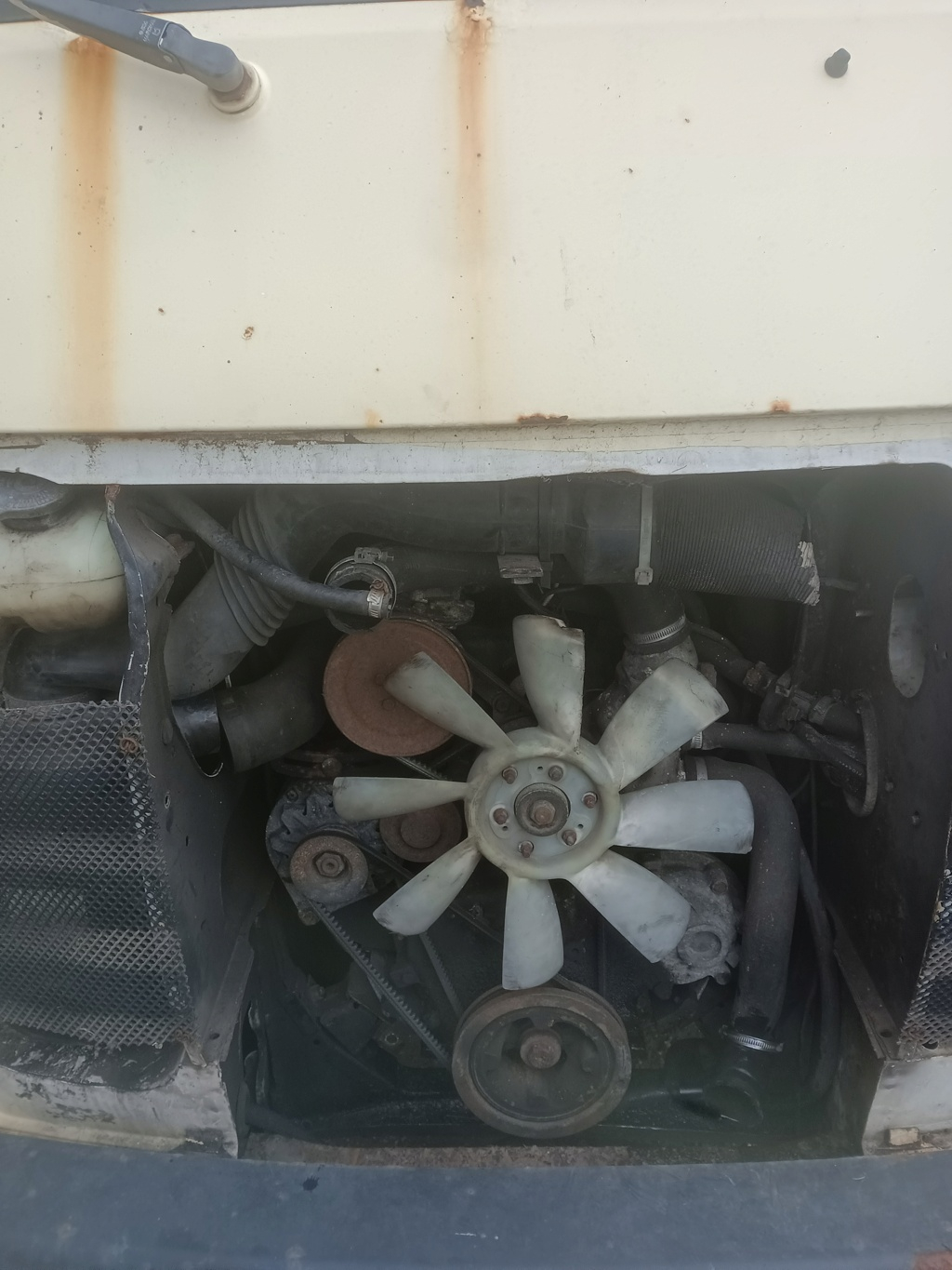

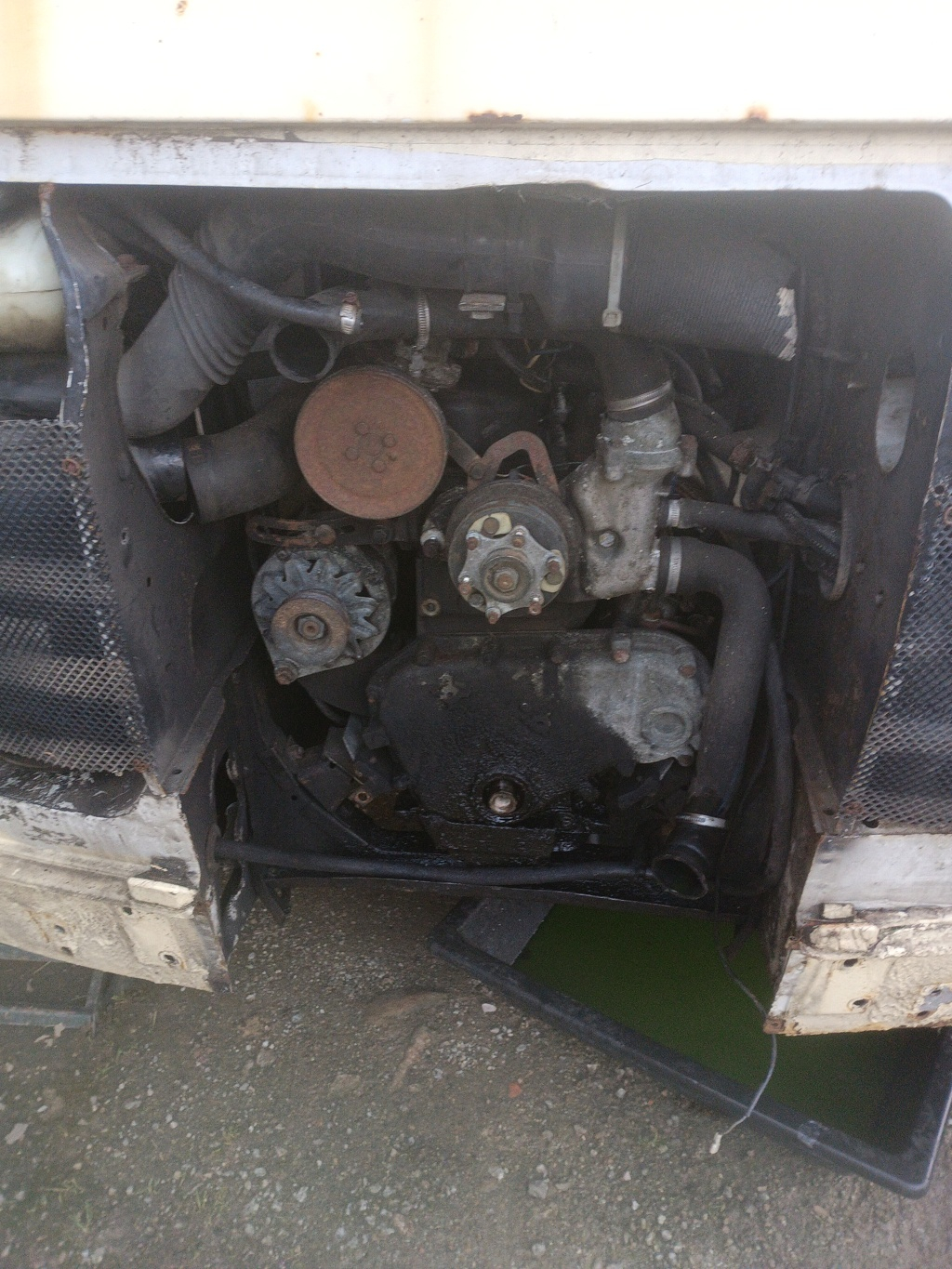

C'est la merguez, merguez party, tant qu'y a de la rougne, c'est pas fini.
Ce J a été clairement maltraité.
Ça devrait être pénalement condamnable à ce stade.
Après avoir enlevé le radiateur , pare-choc et traverse radiateur.
On peut remarquer le raccordement entre le filtre à air et l'admission, donc pas de filtration. le filtre à bain d'huile est vide et plein de merde.
Une pâle du ventilo est abîmé, je vais le remplacer.
La courroie de pompe à eau a pû être enlevé sans défaire le tendeur puisque celui ci n'était pas tendu et complètement grippé. A changer.
Aucune des courroies n'étaient tendues de toutes façons car je pouvais tout faire tourner à la main.

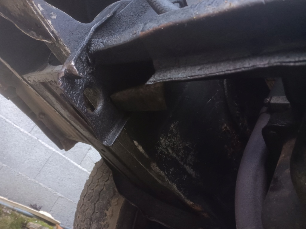

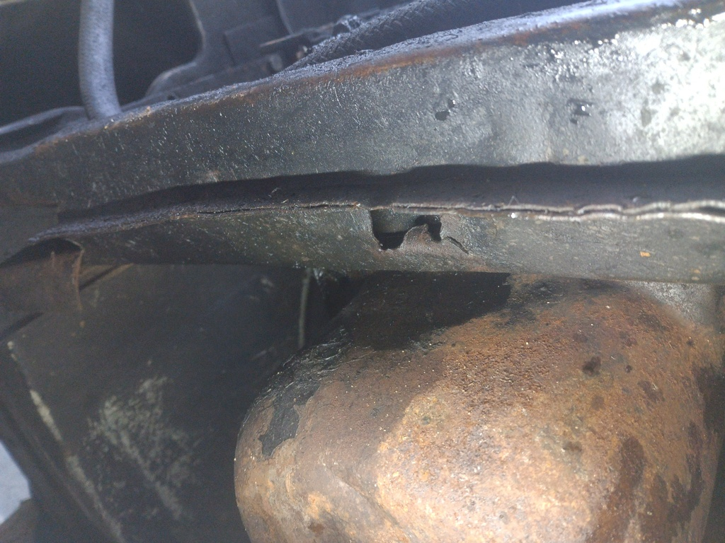

Bref ensuite la gueule du berceau... à changer.

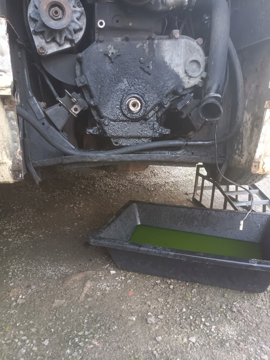

Les fuites d'huile viennent:
- joint spi vilebrequin.
-Arrière joint de carter d'huile.
-Pas de joint sur le bouchon de vidange (carter enfoncé au passage). A changer.

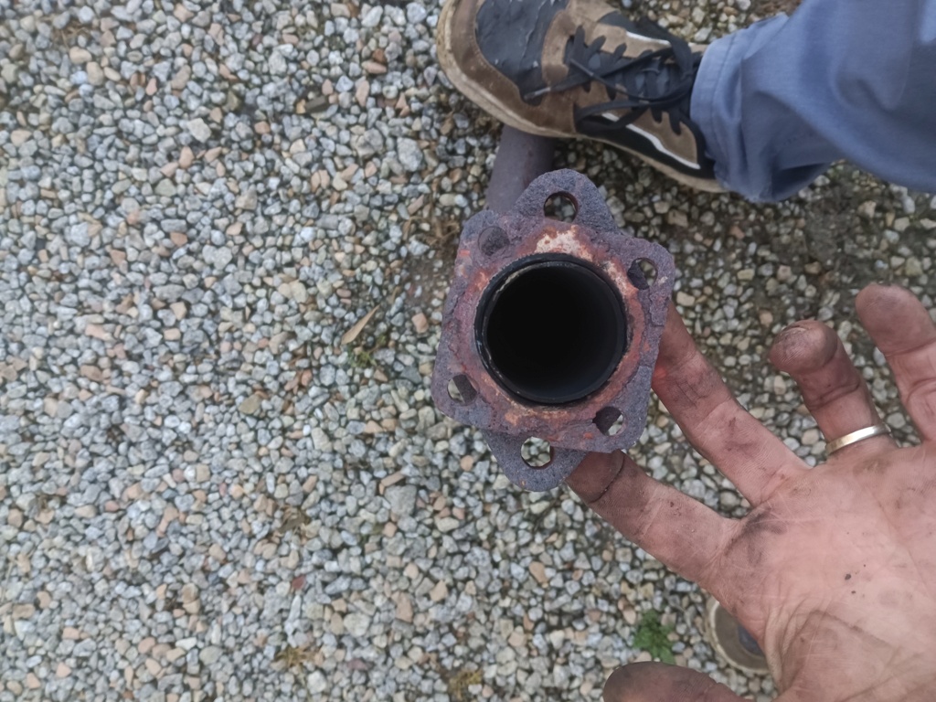

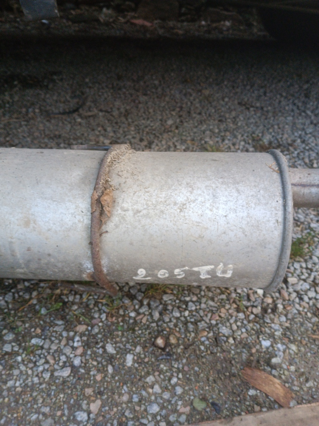

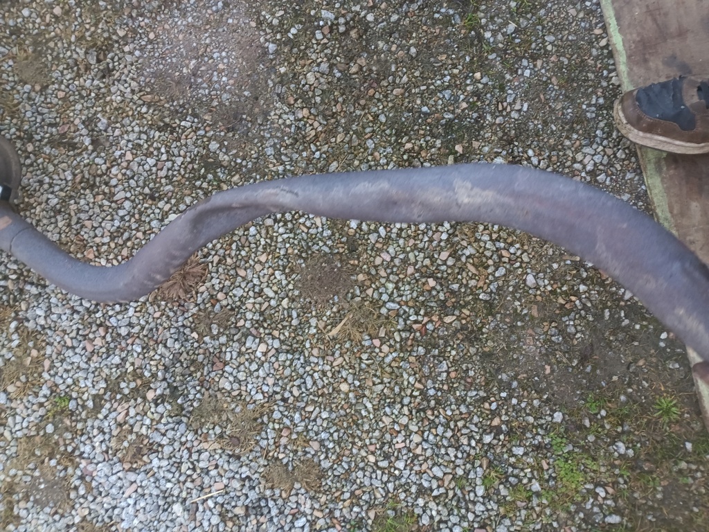

J'ai déposé l'échappement...aussi à changer.
Tuyau défoncé, silencieux de 205, et pas le bon joint au niveau du collecteur.

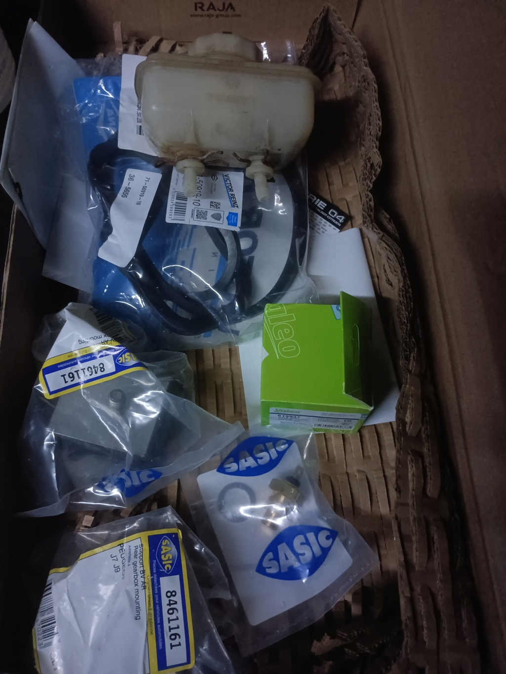

Heureusement que j'ai l'intégralité des pièces.
