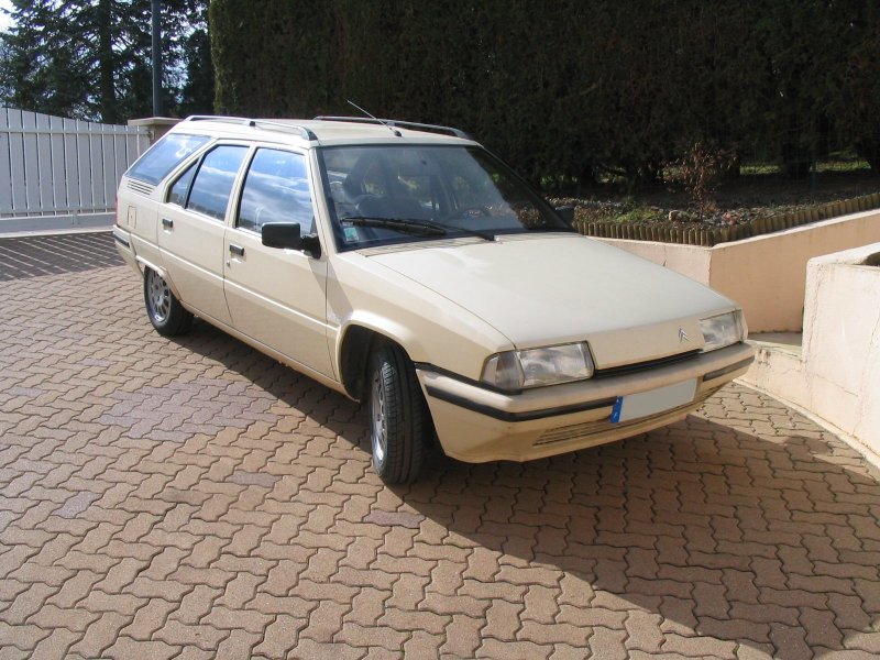

Bien, c'est pas le tout d'en causer, il faudrait peut être la montrer:
Voici donc ma XB-Xft 120mkm au compteur; soignée aux petits oignons. Elle est de 1988 et je l'ai acquise en 99
Une surface de chargement bien appréciable. Les 70 poulains sont encore bien véloces même si parfois on souhaiterait être à la tête d'un troupeau de pursangs....
Un joint de culasse (de ma faute, mauvaise purge après changement du liquide refroidissement) et un embrayage (c'était une voiture de société avec de multiples "chauffeurs et chauffeuses")
En entretien réguliers, distribution, cardans, rotules (récemment) nécessaires articulations du train arrière. Refabrication des conduites acier vers l'arrière remplacées par des conduites en cupronickel fabrication maison. Là elle a eu droit à 5 sphères neuves en 2025. Elle est chaussée en quatre saisons et immatriculée en collection.
Voilà voilà.

Joli break !
Messages : 14528
Re: Break Evasion/Entreprise 1.9D de 1988
Bel exemplaire, bravo. :)
Messages : 8468
Elle semble soignée comme il faut! Bravo
Messages : 1443
Bel exemplaire :oui:
Messages : 1883
Sympa!
Messages : 4379
Salut et bienvenue.
Chouette exemplaire tout en blanc. Tu as des photos de l'intérieur pour voir la configuration entreprise ?

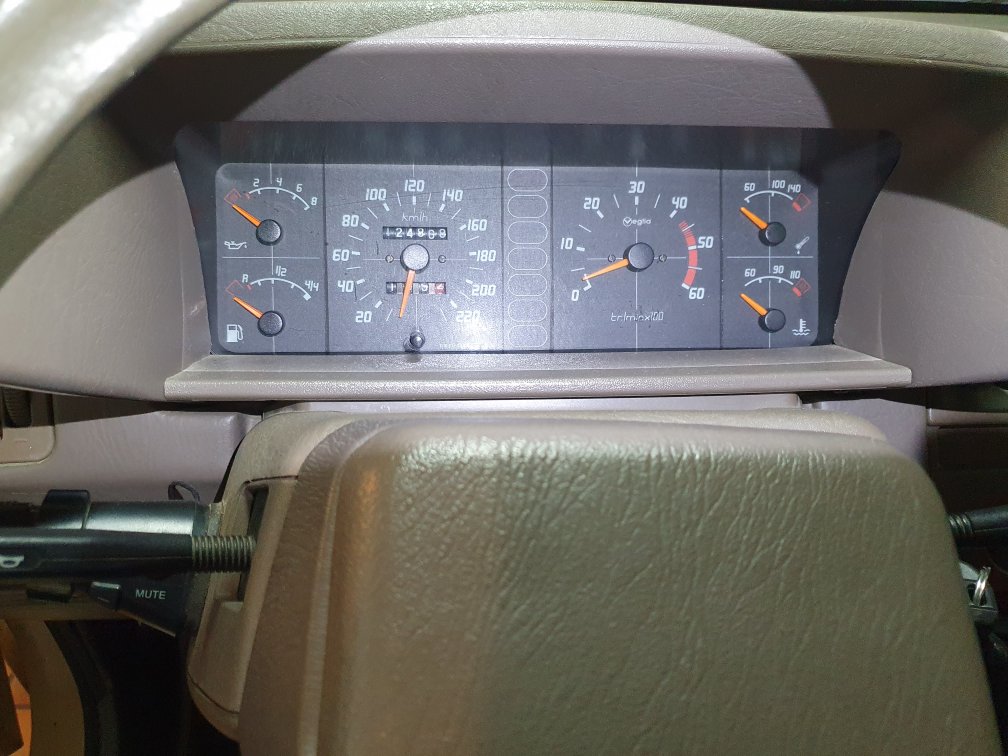

En premier lieu, la montre du tableau de bord ayant rendu l'âme, elle est passé du stade 19D à 19GTID
Avec les sondes qui vont bien, tout est fonctionnel.

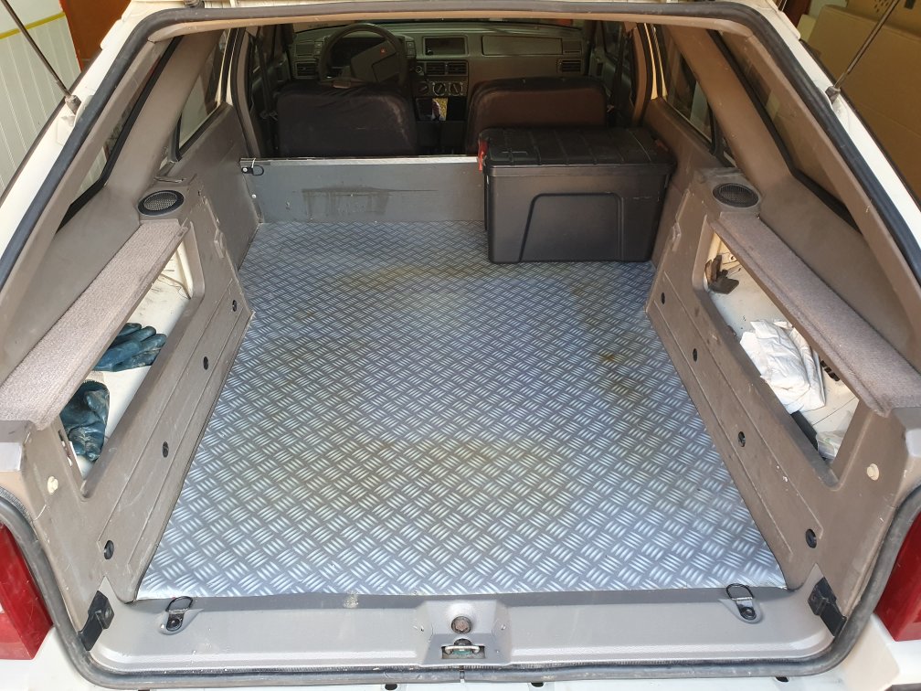

Pour "Smat" (1,70mx1,20m):

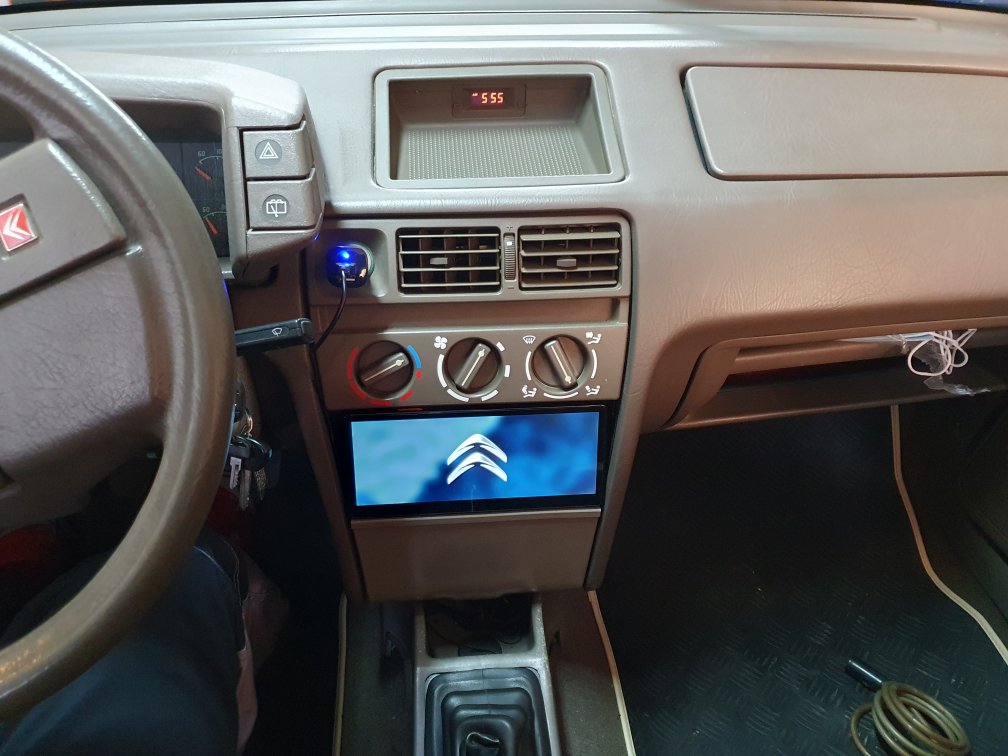

Son cadeau de Noël, la passant ainsi à la catégorie 3.0 (au milieu la petite montre d'origine Peugeot en remplacement de celle HS du compteur
Bien entendu, rien n'est irréversible, elle peut reprendre sa configuration d'usine, je garde précieusement les éléments démontés.

Alors les portes sont là, montées sur leurs charnières mais effectivement condamnées par Heuliez, sans doute pour la conformité de version entreprise à tva réduite. C'est impressionnant ce qu'on peut mettre là dedans. Merci pour les compliments.

Elle est magnifique cette auto, ce bloc compteur serait le top sur la mienne avec le faisceau afférent, je savais pas que c'était possible.
ça m'évitera de cramer le moteur, même si le changer est ma spécialité maintenant. :ddr:

Elle est super propre :beuh: c'est fou la place qu'il y a à l'arrière; un matelas et ça part en roadtrip BX :ddr:

La température d'eau est vraiment ce qui m'intéresse, le reste est gadget mais si ça fonctionne ça serait juste pour le fun.
Mettre ça sur ma ruine, ça serait excellent.
Messages : 4379
Sur la Millérougne multibornée l'ancien propriétaire M. B. avait ajouté depuis un compteur de BX GTI, la jauge de température d'eau. Ca se fait très bien avec peu de modification. Tu peux garder ton compteur d'origine.
Cependant la température d'huile elle, nécessite je crois l'adaptation de la sonde sur le carter, ou remplacer le carter par un de GTI avec l'emplacement prévu à cet effet. Ca se monte directement sur le XUD7TE.
