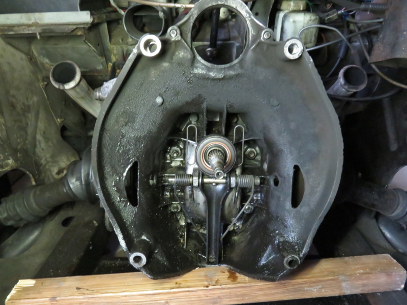

Une bague de centrage à remettre sur la BV pour présenter le 652.

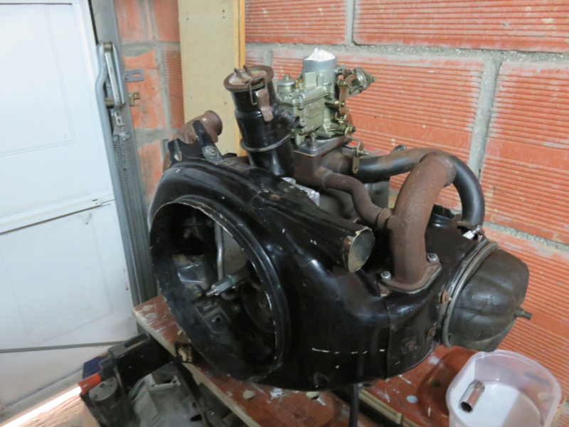

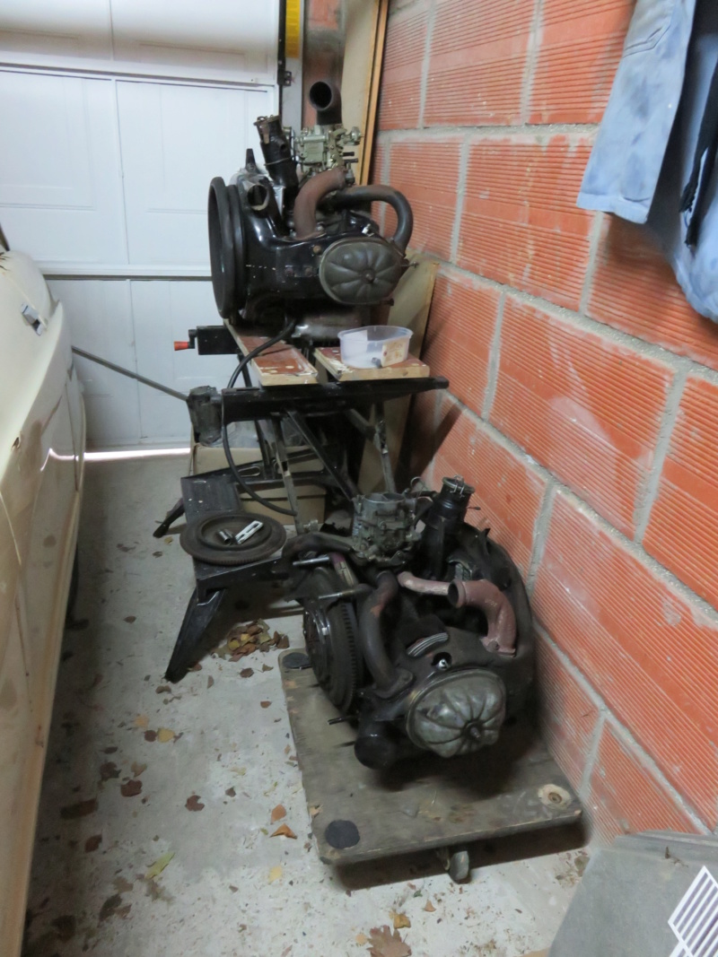

J'ai ouvert le 602. Le bas moteur d'Acadiane présent affiche 200 000 kms. A priori pas de jeu sur le vilo :amen: Le claquement que j'entendais doit venir des bagues de pieds de bielles, les axes de pistons sont venus très facilement.
L'AAC est rincé, des beaux arrachements de matière sur toutes les cames. Mais j'ai toujours mon bel AAC d'origine avec ses 60 000 kms.
Le palier AR d'AAC qui fait corps de pompe à huile est bien marqué. Le reste de la pompe a des rayures pas déconnantes pour le kilométrage.
Les bougies sont bien croûteuses et beige très clair. Porcelaine manquante sur le cylindre D.
Les culasses un peu calaminées, une soupape présente le même dépôt que les bougies, à approfondir. Une filetage de bougies et celui d'une vis de graissage à vérifier.
Un cylindre a quelques rayures, et j'ai retrouvé le 1er segment en 3 morceaux. Le kit avait environ 100 000 kms. Le reste semble pas mal.
Tôles de refroidissement bien grasses, mais ailettes des cylindres nickelles. Le radiateur légèrement bouché sur la 1ère rangée des ailettes. Canalisations de graissage bien oxydée, mais j'ai du stock.

J'ai un peu avancé aujourd'hui. Léger meulage de la cloche de BV pour le passage du pion d'AEI du 652. Le plus chiant c'est de déposer/reposer le moteur à chaque fois :ddr:

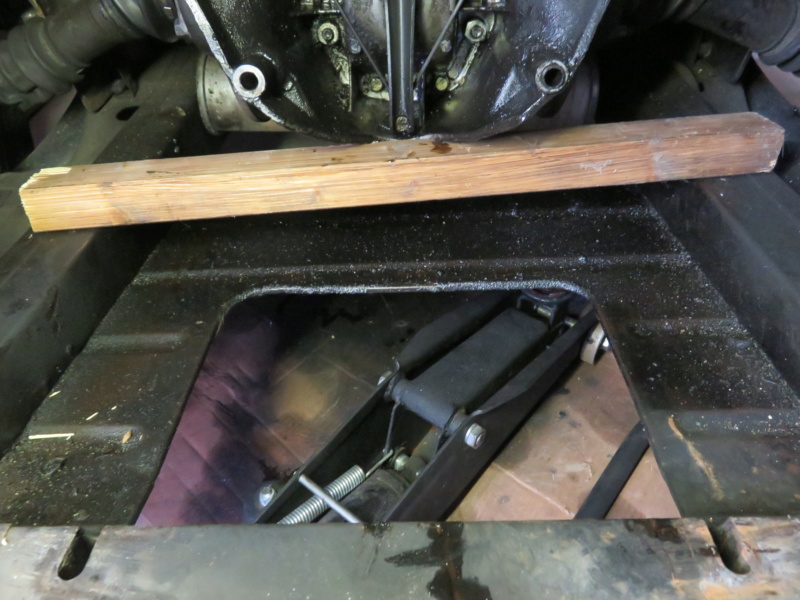

Si j'avais le cric rouleur sous l'emplacement moteur au cas où, mais sinon c'était en deux temps: par terre => traverse AV => en place.
