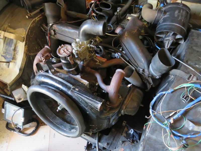

Re: Ma collection de chevrons
Le bloc est provisoirement installé pour faire les fixations du filtre à air. Il faudra attendre la fin du confinement pour trouver une patte en L pour terminer ça, mais ça devrait watter. Juste un trou à faire sur une gouttière d'aile AV, autrement je me repique sur de l'existant. Je pense même pouvoir installer la soufflante. Ceci induit quand même un futur posage sur sonde lambda et mano AFR pour régler la carburation aux petits oignons :ddr:
C'est pas donné les lambdas de ce que j'avais vu :mad:
Messages : 6031
Oui avec le mano ça tourne entre 200 et 300 euros. Sinon en casse + multimètre, mais c'est un peu plus chiant.
en casse, faut savoir quelles caisses ont une large bande, car c'est pas toutes :mad:
j'ai pas suivi tu vas la faire tourner à l'ethanol? :beuh:
Messages : 6031
Non, juste faire le bon choix de gicleurs pour faire tourner le 652 avec un dell orto simple corps + soufflante.
soufflante = turbo? :ddr: :beuh: si je mettais un AFR le premier truc que je ferais c'est passage ethanol avec des gicleurs plus gros :rs:
Messages : 10458
non, c'est le ventilo de refroidissement qui est utilisé pour faire une admission d'air forcée. Mais tu prends pas trop de pression :ddr:
Carbu à l'éthanol c'est l'enfer, si tu en trouves pas faut changer les gicleurs et régler l'avance :mad:

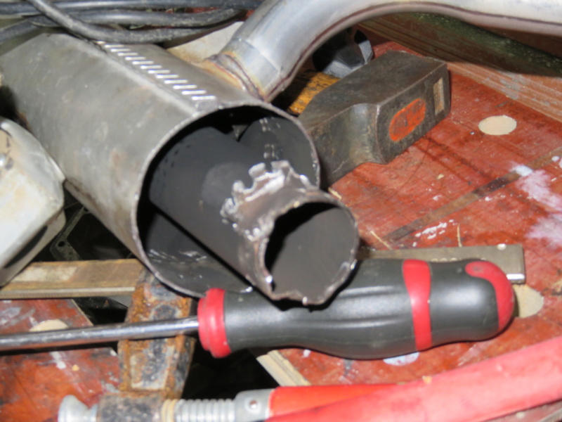

On recentre un peu :colere:
Un moteur prend moins de place quand il est sous le capot :ddr:
Je profite du confinement pour faire du vide :jap:
Il reste la chicane centrale à dégager pour virer le tube, et refermer la conserve :jap:

echappement kéké :mad:
ca fait pas assez de bruit quand tu roules la dedans ? :ddr:
