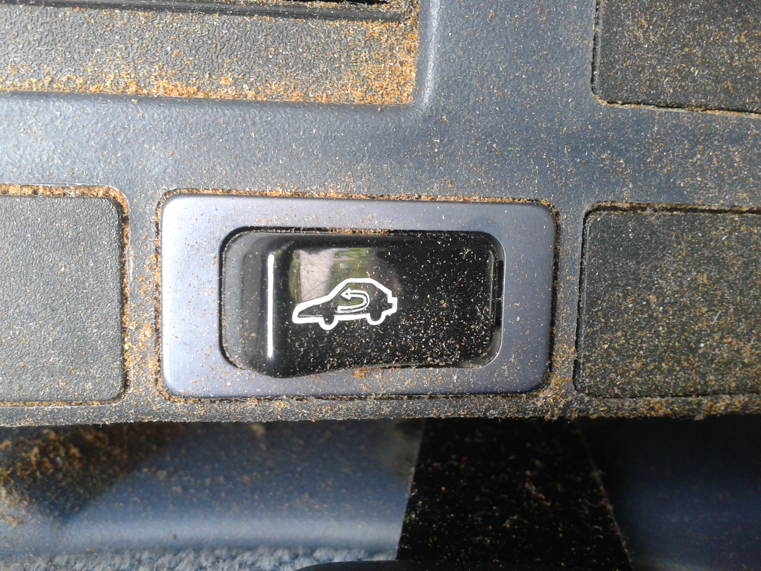

stuf a écrit : lun. 30 juil. 2018, 19:28 la secondz commande les volets pour faire "recyclage d'air" ce qui sert pas à grand chose :ddr:
D'ailleurs quand on démonte en fait c'est un interrupteur. Sur S1 c'est un vrai placé sur la console centrale :

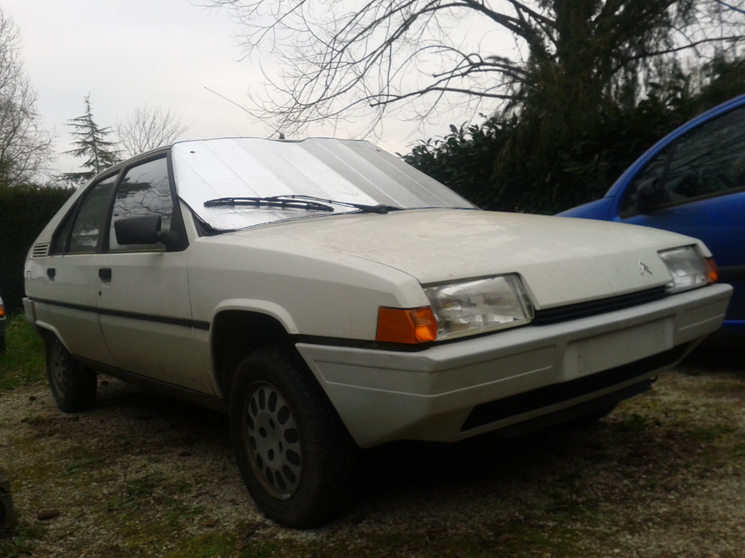

Pare - choc avant, phare et cligno droit changés ! :love:
Vous remarquerez que les clignos sont NEUFS. :rs: J'en avais justement un droit que j'ai eu dans un lot acheté avec le copain proprio de la 19 TRS dont j'ai parlé ici puisque j'ai bricolé dessus, mais comme ça faisait moche avec le gauche qui ne l'était pas j'ai POSÉ sur un gauche NEUF également ! :colere: Franchement ça rend bien, ça donne un petit coup de jeune sympa. :beuh: Du coup j'ai aussi posé sur les mêmes pièces pour la TRD et la Sport. :ddr: Vu le prix où on peut les trouver pourquoi se priver ? :beuh:
Niveau pare - choc coup de bol au démontage, toutes les vis sont venues sans faire chier (quand j'avais monté les AB AV sur la TRD j'avais dû toutes les couper ! :mad: ). :beuh: J'ai bien évidemment passé à la brosse métallique et graissé le pas de chacune d'elles avant remontage. :jap: J'ai présenté le pare - choc de rechange et ça m'a confirmé que le choc avec la biche n'a occasionné que des dégâts mineurs sur la traverse avant. :rs: La seule différence qu'on voit c'est que le jour entre le phare et le pare - chocs est un poil plus important qu'au niveau du phare gauche.
Je vais en profiter pour passer en plaques noires. :jap:
Franchement elle s'en tire super - bien. :rs:
