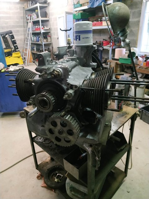

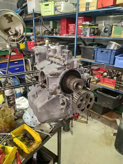

ici après avoir reposé la crépine d'huile, le vilebrequin et fermé les demi carters
j'ai également reposé la pompe à huile et les joints spi (coffret Citroën quasi obligatoire pour ne pas les bouziller). La repose de la pompe a huile est un peu sport car avant de passer son arbre dans le pignon principal il faut passer la biellette de commande de la pompe HP monopiston. Et il ne faut pas pousser sur la poulie mais sur le corps de de pompe... sinon le réglage est faussé et le joint d'étanchéité automatiquement détruit.

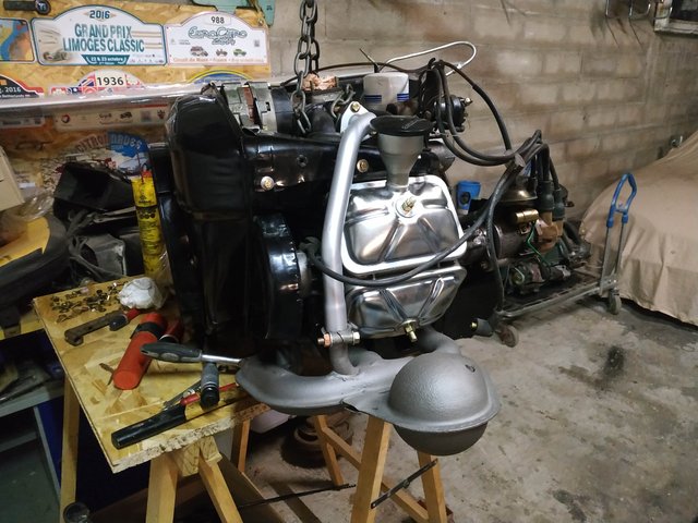

Ici pose du reniflard.

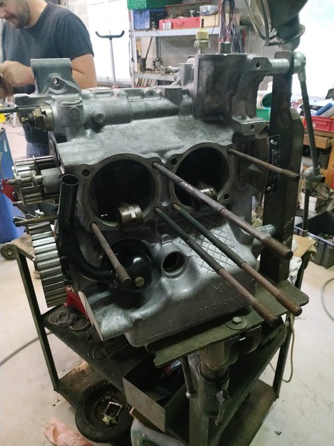

Là c'est pose des ensemble chemise/piston. Ils sont appairés. Segments posés bien sur, jeu à la coupe vérifié, cylindres honnés. Les segments sont des segments pour bicylindre 2cv 602 cm3 (bien sur il faut deux jeux dans notre cas) qui sont adaptés. Il y'a un pion de centrage sur le segment d'étanchéité pour ne pas que celui ci ne tourne. Sur un moteur à plat cela peut engendrer une consommation d'huile anormale, d'où la présence du pion de centrage.

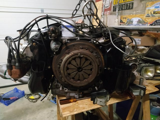

Ici après la pose des culasses:

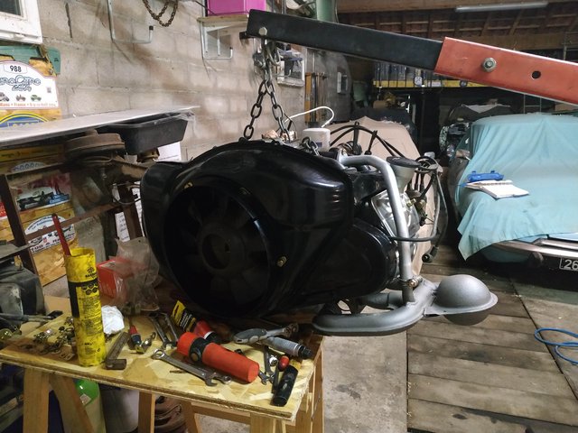

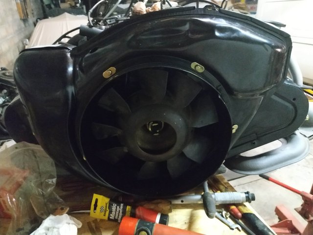

Quelques photos, j'ai fini de le rhabiller!

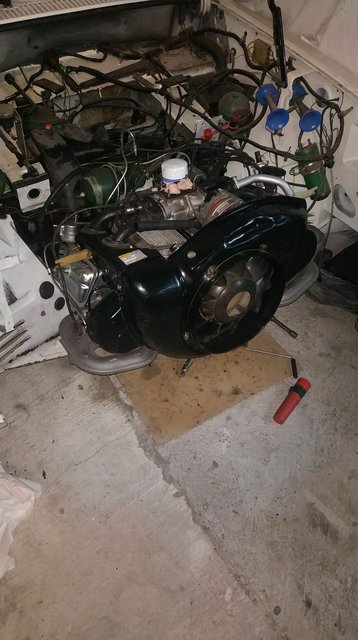

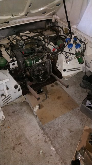

puis repose du boxer dans l'auto:
Messages : 8208

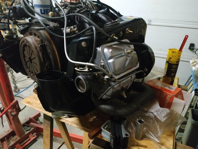

Le remontage continue, j'ai fait tourner le moteur au démarreur pour faire monter la pression d'huile, le voyant s'est éteint. Donc je continue le remontage pour une mise en route.
ici remontage du weber pour le moment ouvert en deux pour adapter les gicleurs et autres tubes d'émulsion au 1130 (weber d'origine 1300 à priori)
l'huile utilisée

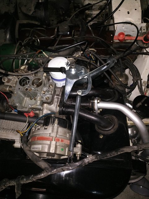

bon ben 7 mois plus tard jour pour jour après l'avoir acheté, j'ai monté le carbu :ddr: quand je vous dis qu'avec moi faut pas être pressé!
Donc monté hier soir.  La voiture démarre beaucoup mieux. J'ai également changé le conjoncteur disjoncteur par un neuf. Car les premiers démarrages avaient révélés que celui-ci fuyait.
Comme vous le voyez, faut faire le ménage!

Je ne me souvenais plus de ce guignol de commande d'accélérateur gigantesque :beuh:
Messages : 9804
moi non plus, mais ca dépend peut être si montage solex ou weber
Messages : 8208
quand je l'ai eue y'avait un solex et la commande était plus simple. Quand je suis passé au weber j'ai hérité de cette commande! Je pense qu'il y'avait largement plus simple à faire.
le support se reprends sur le trident gauche, c'est sympa à monter :ddr:
:Beuh:
Messages : 9804
C'est quoi la plaque alu à coté du cric sur le longeron ? :???:
Messages : 5775
seb16trs a écrit : mer. 7 juil. 2021, 23:21 GS :love:
De mémoire les premiers weber ont un montage plus simple. J'avais ça sur l'Ami Super
