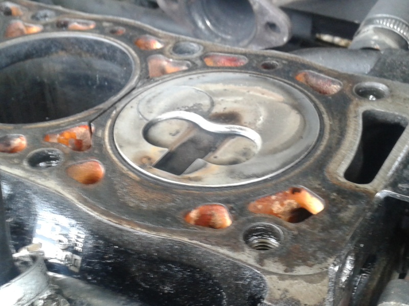

je vais en acheter une autre et poser la carrosserie dessus, ça sera plus simple.
Bizarre que ça lâche d'un coup tout de même, normalement ça cliquette bien avant , le ralenti est pas ouf à froid, et comme ça me saoule, je vais finir l'intérieur avant de me remettre dans la mécanique lol
Je vais mettre un indenor à la place lol
Sinon pour ma fuite, aucune trace au niveau du robinet de chauffage, c'est bien sec, quel genre de joint y a t'il entre le robinet et le radiateur de chauffage?
Je trouve rien du tout même sur la revue Haynes.

Bon bah déculassage.
Je pense qu'en fait cette voiture n'a plus envie de rouler lol
