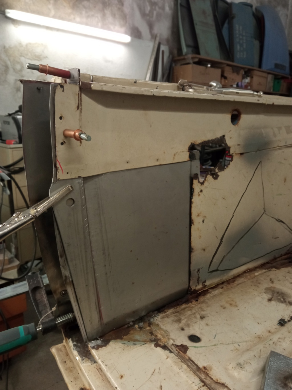

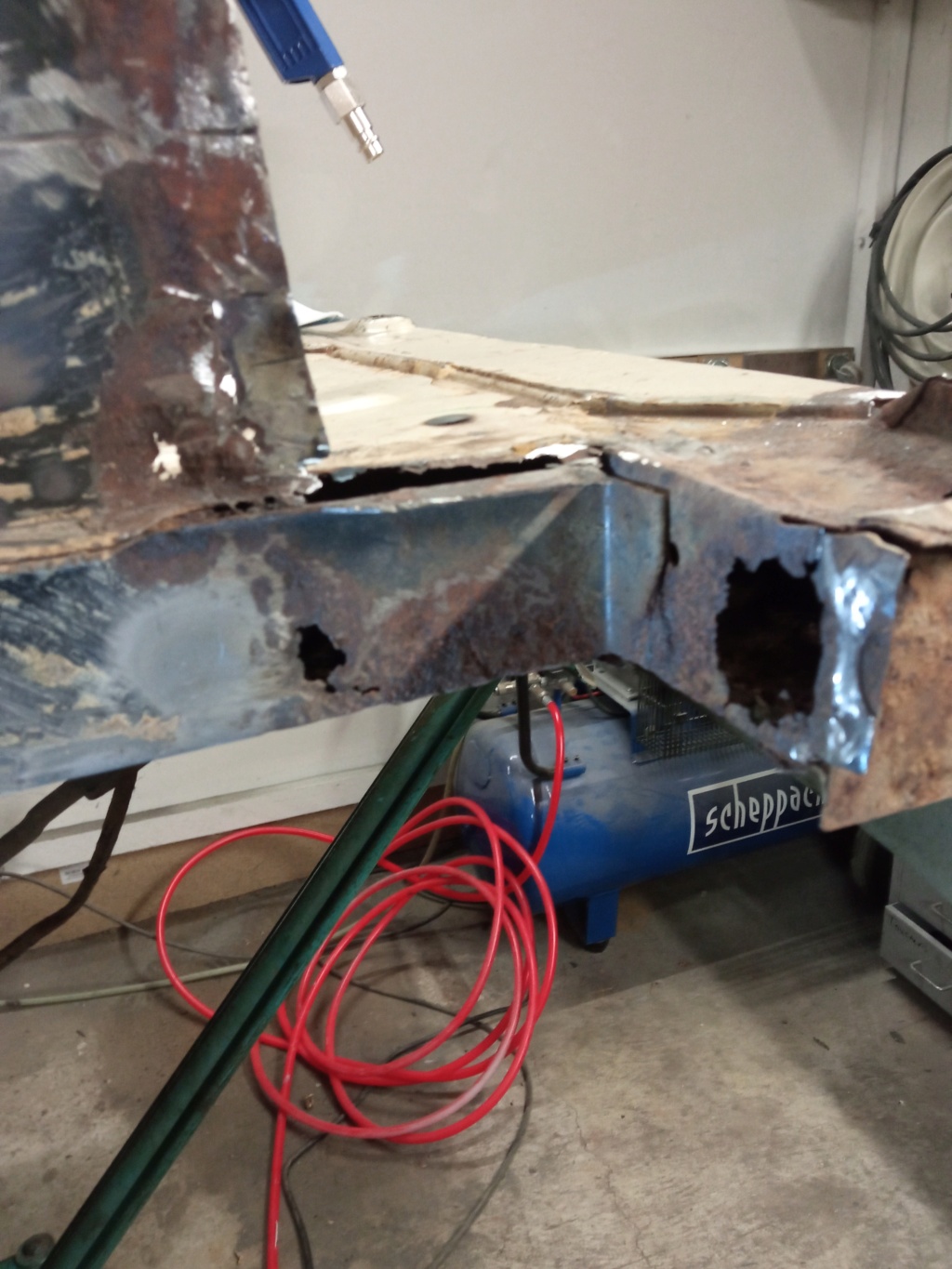

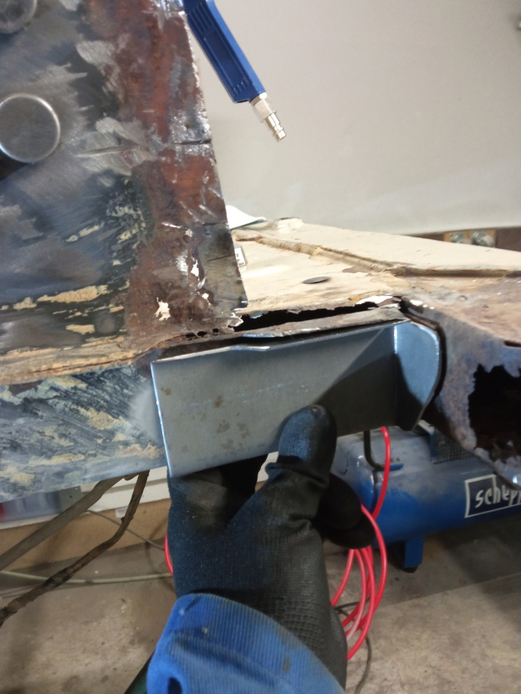

Petite mise à jour sur les travaux de tolerie du vf2.
Le côté gauche est bien malade.

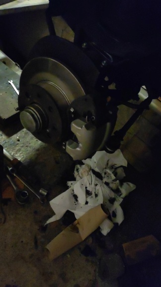

Concernant la 124:
Hier soir motivation moyenne, j'ai monté l'étrier avant gauche neuf.
Affaire à suivre.
ouch, il est bien attaqué le VH2 :peur:
Ca se trouve la tolerie ou c'est le mec qui reforme ? En tout cas, pas sur que ca vaille financièrement le coup :ddr:
il refabrique tout. On ne trouve pas grand chose. Maintenant le budget a être aux alentours de 3000 balles. J'estime que c'est viable.
Beau boulot dans ce cas :jap:
Et de mémoire ca ne se voyant pas tant que ca de l'extérieur.
eh non, elle cachait bien sa misère. On est passé à côté de pas mal de choses en inspectant. Pourtant je connais bien ces autos. Mais la fourgonette c'est un cas à part. En général peu soignées à l'usage, leur construction est basée sur un chassis de berline modifiée pour limiter les couts. Au final beaucoup d'empilements de tôles et de caissons dans la partie arrière.... et donc de la misère.

La vache, bien vérolé, on dirait mon J7. :ddr:
Messages : 221
Puree la rouille ca fait peur, et c'est dans le Sud-Ouest de la France ! Pour le coup c'est devenu beaucoup plus original qu'un C15. J'en voyais regulierement quand j'etais petit mais c'est il y a bien longtemps.
Cette caisse de VF2 n'est pas du sud ouest, mais elle a navigué pas mal entre le 87 et le 71 avec des réparations de forturne quand la rouille est apparue.... qui n'ont pas arrangé son cas.
Et oui pour l'originalité, c'est quand même peu courant, surtout en 5 places comme ça et du premier millésime en poignées bouton. D'ailleurs j'ai pas l'impression qu'il y ait des 5 places après 75.

Impressionnant la tolerie!
je suis admiratif malgré tout devant tout ce travail bien fait :mad:
Ce we purge des freins de la 124. La nouvelle génération a contribué, ce qui m'a bien aidé.
J'ai repris la procédure de serrage du roulement avant gauche car le changement n'avait pas été fait correctement par l'ancien propriétaire et il y'avait un peu de jeu. Le droit a du être traité de la même manière.

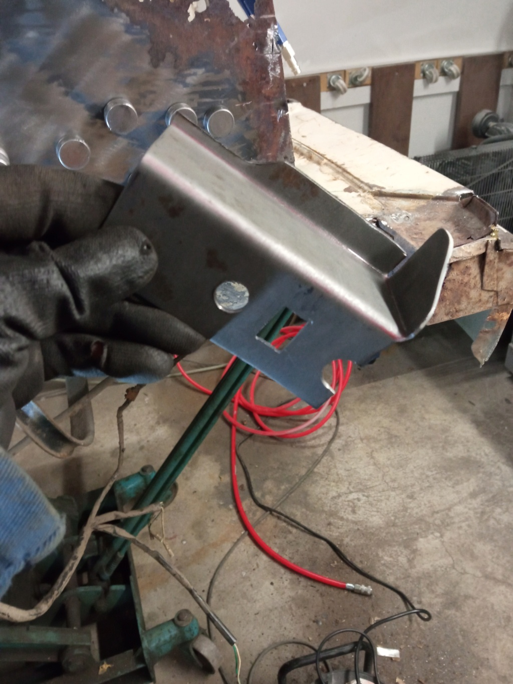

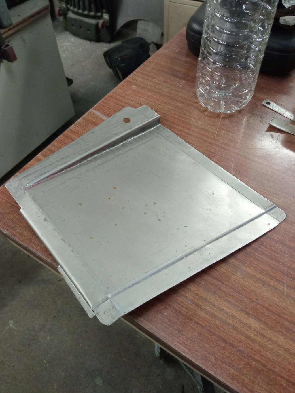

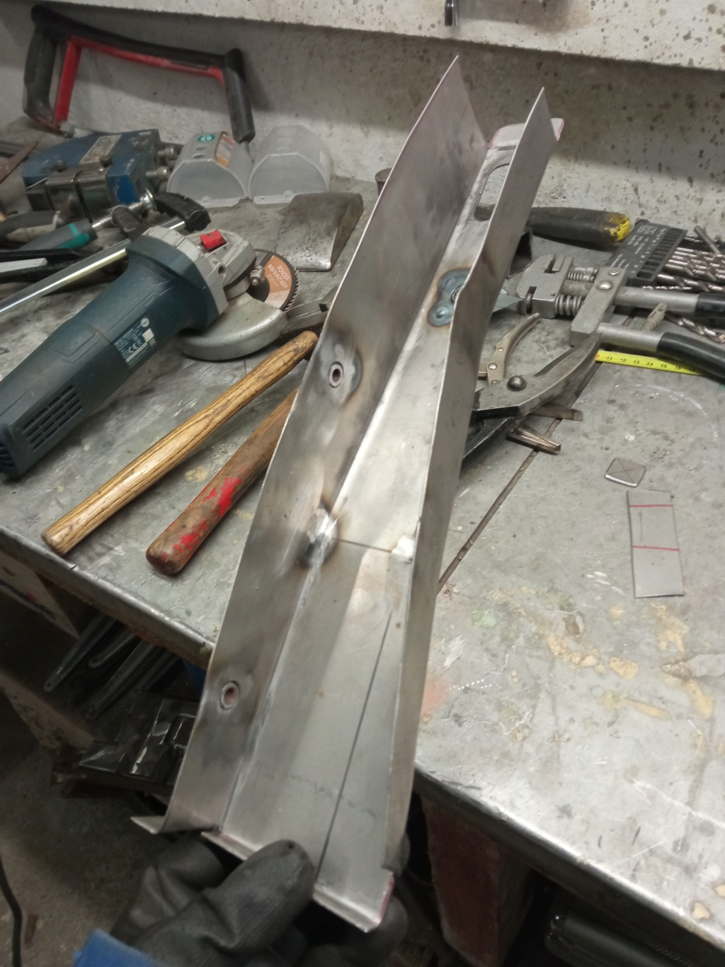

suite des travaux sur le vf2. C'est le tolier qui parle, pas moi.
"De mon côté je fais une pièce, je coupe l'ancienne, pige la nouvelle, puis je recommence avec la tôle suivante.
J'ai refait l'emboutit comme à l'origine et réutilisé les écrous d'origine
La rallonge du passage de roue arr
La partie arrière bien percée
La pièce pour réparer le longeron, bien entendu fait avec la bonne épaisseur de métal
Image "
travail de fou :beuh:
je pense qu'aucun des artisans ou autres qui utilisaient ces autos dans les 80/90 auraient imaginé un mec s'acharner à en restaurer un comme çà :ddr:
