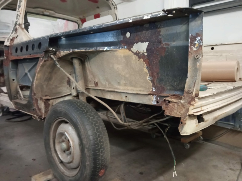

Petite mise à jour sur les travaux de tolerie du vf2.
Le côté gauche est bien malade.

Messages : 10217
ouch, il est bien attaqué le VH2 :peur:
Ca se trouve la tolerie ou c'est le mec qui reforme ? En tout cas, pas sur que ca vaille financièrement le coup :ddr:
Messages : 8281
il refabrique tout. On ne trouve pas grand chose. Maintenant le budget a être aux alentours de 3000 balles. J'estime que c'est viable.
Messages : 10217
Beau boulot dans ce cas :jap:
Et de mémoire ca ne se voyant pas tant que ca de l'extérieur.
Messages : 8281
eh non, elle cachait bien sa misère. On est passé à côté de pas mal de choses en inspectant. Pourtant je connais bien ces autos. Mais la fourgonette c'est un cas à part. En général peu soignées à l'usage, leur construction est basée sur un chassis de berline modifiée pour limiter les couts. Au final beaucoup d'empilements de tôles et de caissons dans la partie arrière.... et donc de la misère.

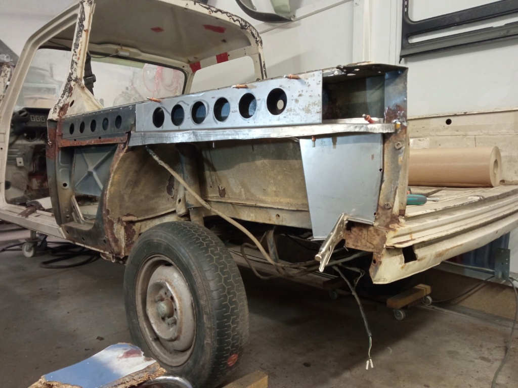

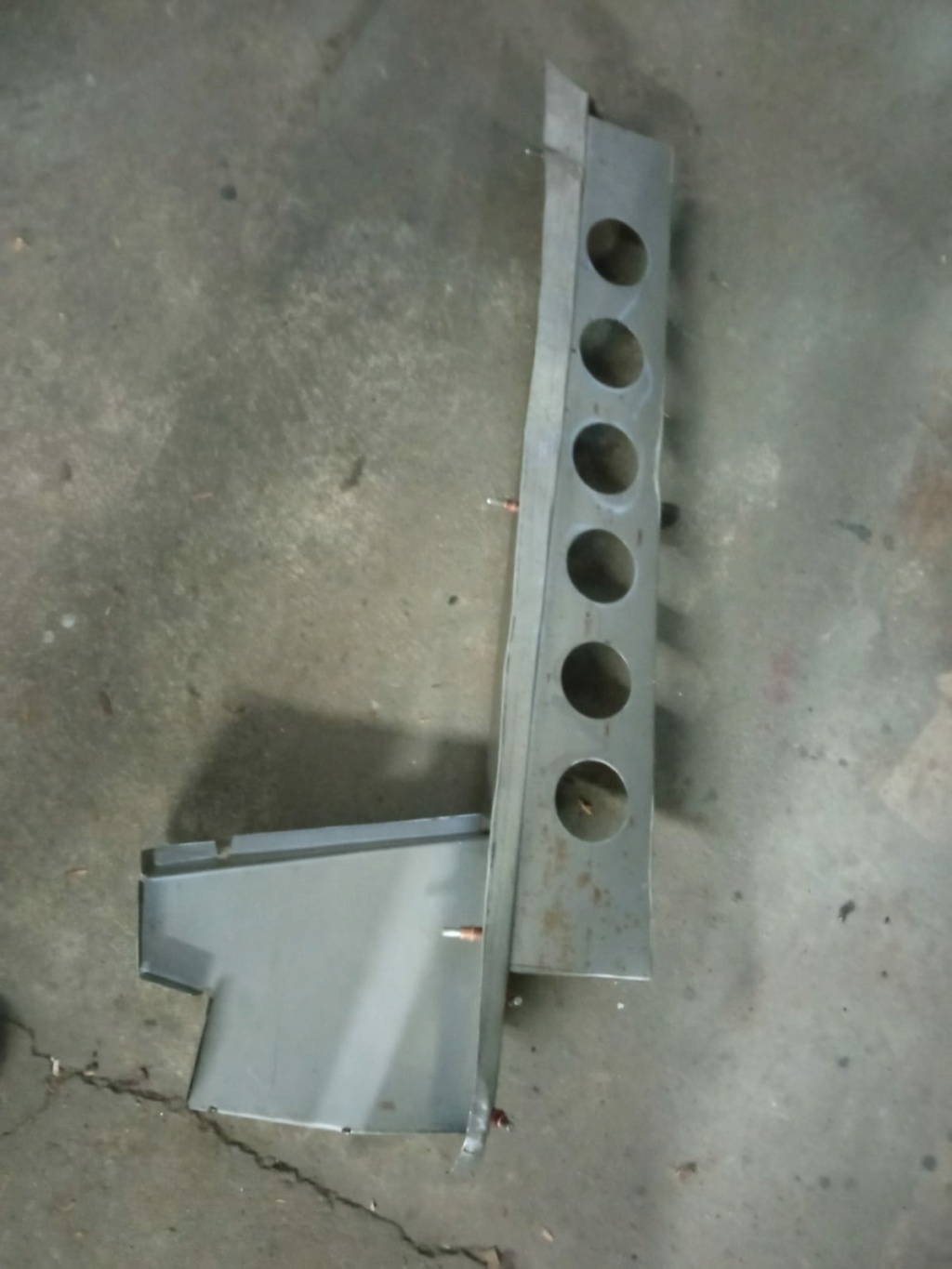

Messages : 8281
suite des travaux sur le vf2. C'est le tolier qui parle, pas moi.
"De mon côté je fais une pièce, je coupe l'ancienne, pige la nouvelle, puis je recommence avec la tôle suivante.
J'ai refait l'emboutit comme à l'origine et réutilisé les écrous d'origine
La rallonge du passage de roue arr
La partie arrière bien percée
La pièce pour réparer le longeron, bien entendu fait avec la bonne épaisseur de métal
Image "
Messages : 10217
travail de fou :beuh:
Messages : 22751
je pense qu'aucun des artisans ou autres qui utilisaient ces autos dans les 80/90 auraient imaginé un mec s'acharner à en restaurer un comme çà :ddr:

Le gars fait aussi une Acadiane du même tonneau :rs:
Messages : 8281
oui il a fait un super taff sur l'acadiane
Messages : 21558
C'est beau taf, mais il y a une part de reconstruction :ddr:
