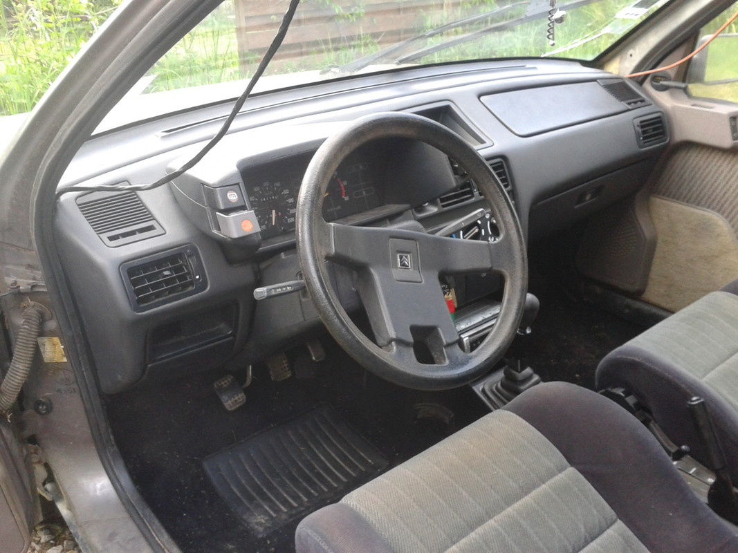

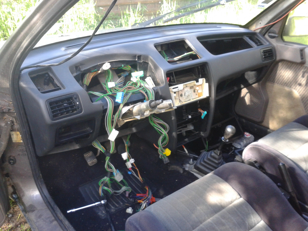

Le proprio a monté des éléments de carrosserie d'une Millésime 1l6 injection Sable Phénicien. :ddr: Cette rougne achetée 150 € a aussi donné son intérieur : il y a quelques mois j'avais monté la sellerie, les garnitures et la moquette arrière. Et là je me suis attaqué au plus gros morceau : la planche de bord. Ben c'est à peine si j'ai galéré à remonter celle de la Millérougne. :beuh: Paradoxalement j'ai plus galéré à monter les commandes de chauffage / ventilation. :ddr: Il fallait changer le bloc complet, l'emplacement d'une bride de câble de commande ayant pété au démontage (ce qui n'est pas étonnant car c'est tout le plastique de la pièce - support qui est cuit) il a fallu monter celui de la Millérougne. Sauf que sur ce dernier tout était décalé, quand on tournait les boutons la fonction ne correspondait pas bien au graphisme ! :mad: Et moi forcément je me suis fait chier à tout remettre d'équerre. :culbu: J'ai frisé la catastrophe : par deux fois j'ai pété la section crantée de la commande de chauffage ! :peur: Merci au bloc d'origine d'avoir donné les siens. :ddr: Au passage j'ai fini par trouver la technique pour le déclipser sans péter l'axe. :jap:
La planche de la Millérougne en place. :jap:
Celle d'origine. :ddr:
Une fois presque tout remonté ça fait quand même bien plus propre même si pas d'origine. :rs:
Faut encore que je trouve dans mon stock deux interrupteurs de tableau de bord et une trappe d'autoradio ! :mad: Et il reste les contreportes à changer, mais faut que j'intervienne dessus car le velours s'est décollé sur les 4. :enfer:
