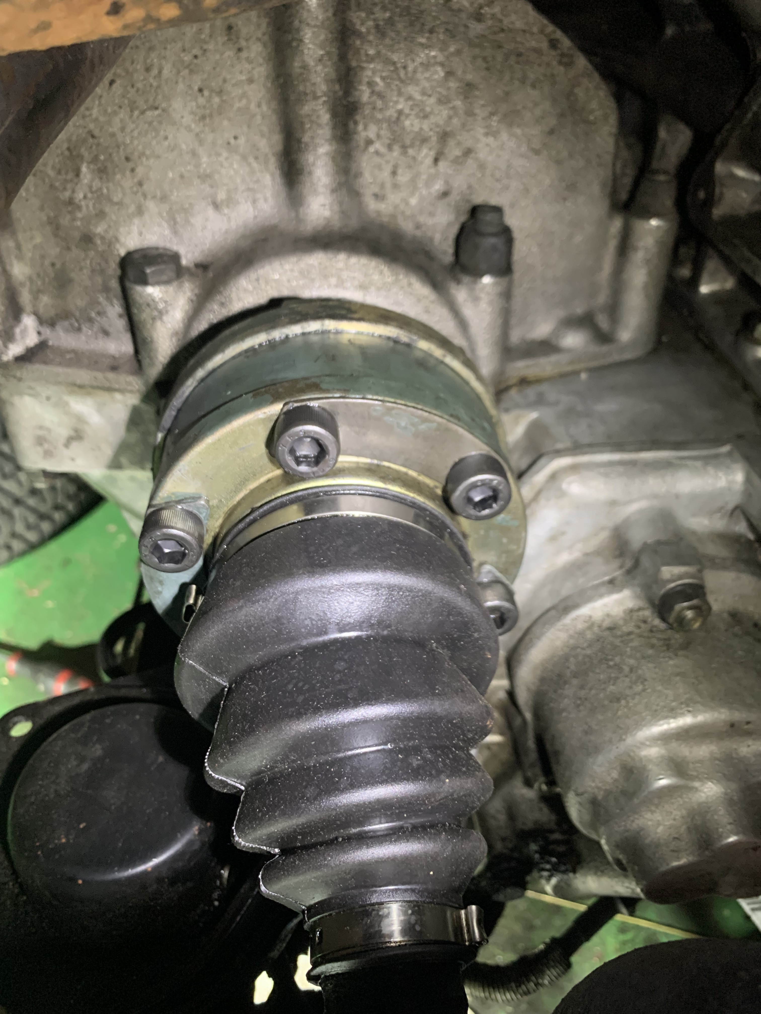

Bon j'ai fini les travaux, le plus chiant aura été les boulons de cardan, pour les mettre, mais aussi leur attente :colere:
le resultat valait le temps passé :jap:
le truc le plus pénible reste les boulons de cardans: déjà car 16 boulons à serrer au couple avec une douille hexa de 8 à 90 Nm c'est pénible (j'ai tordu ma douille et sacrifié une clé allen Facom pour finir :mad: ) ensuite car j'avais prévu de le faire et commandé il y a 6 mois en Angleterre des boulons correspondant (il faut une resistance de 12,9 car c'est serré fort) et malgré le bon libellé de commande au lieu du 65 j'ai eu du 60 de longueur donc çà n'allait pas :mad: ils ont fait la sourde oreille à mes plaintes et Paypal ne peut rien pour moi (+ de 45j :mad: )
perfide albion :colere:
Voilà les bons montés, j'ai changé tous les soufflets de cardan.
Bref j'ai du en commander d'autre et c'est arrivé jeudi sachant que demain je suis inscrit pour le Youngtimer Festival donc c'etait chaud de finir :ddr:
mais tout est bien, plus de fuite à l'echappement et plus de fuite d'huile aux joints spi de différentiel, moteur sec et çà va rester comme çà :rs:
