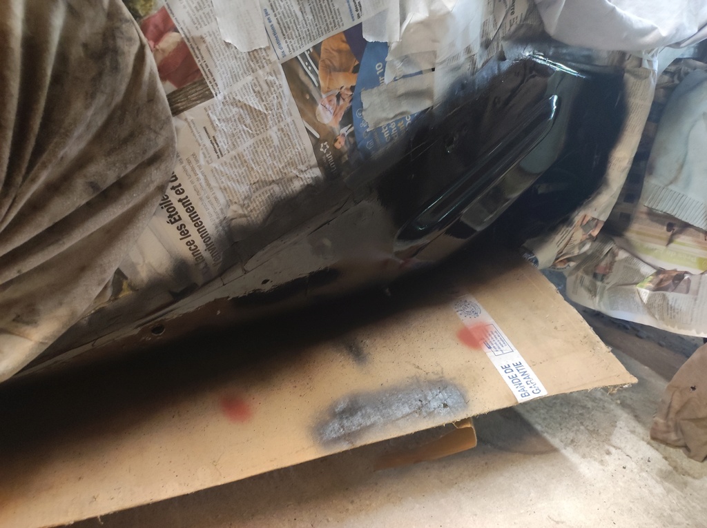

Le bas de caisse de la traction ayant été réparé, j'ai poncé tout ça, mis en apprêt et peint. J'ai également préparé la visserie pour refixer l'aile correctement... Sans doute dans les prochains jours car je dois polisher une partie de la caisse avant.

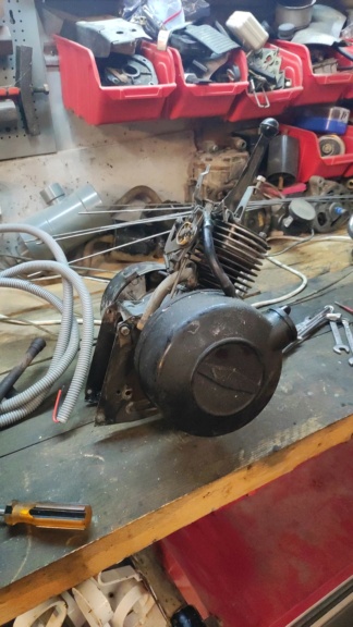

Début de chantier sur le solex!
Dépose moteur.
On va commencer par du nettoyage car c'est bien gras, ensuite commande pièces.

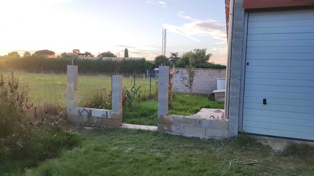

Tu vas en faire quoi de cette zone ? :???:
potager/poulailler.
y'avait un grillage avant mais ça ne tenait pas. Donc je fais une cloture ++
C'est bien ce que je pensais :ddr:
C'est pas un peu overkill ? :lasternas2:
Si, mais je n'aime pas refaire les choses deux fois en BTP, je fais donc rarement du provisoire et encore moins de la construction light. Donc le poulailler sera du même acabit. Tout en béton, portes en ferraille etc....
le mien est en bois depuis une dizaine d'années et il tient le coup :bah:
je pense que tu fais tout trop bien et que çà te coute beaucoup de temps :ddr:
J'approche de la fin. Dans les prochaines années ça va se calmer
après phoz creusera sa propre tombe pour être sur que ce soit solide et que ca dure dans le temps :jap:
Ca fait un moment que j'ai commencé. Je vais pas tarder à aller m'y reposer :ddr:

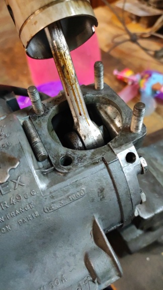

J'ai un peu continué le moteur dans la semaine. Un gougeon du cylindre avait été serré un peu fort. Bilan, filetage arraché. N'ayant pas d'insert, j'ai fabriqué un gougeon batard en M6/M7.
C'est réparé.

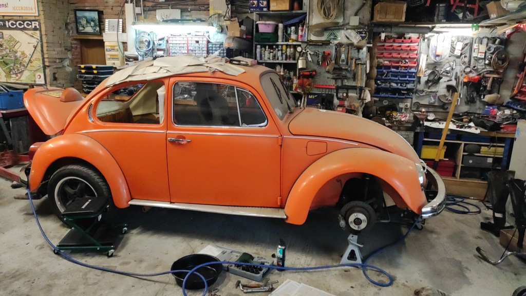

Ce dimanche poursuite des travaux sur la Cox de mon ami Romain. Ça traine depuis trop longtemps.

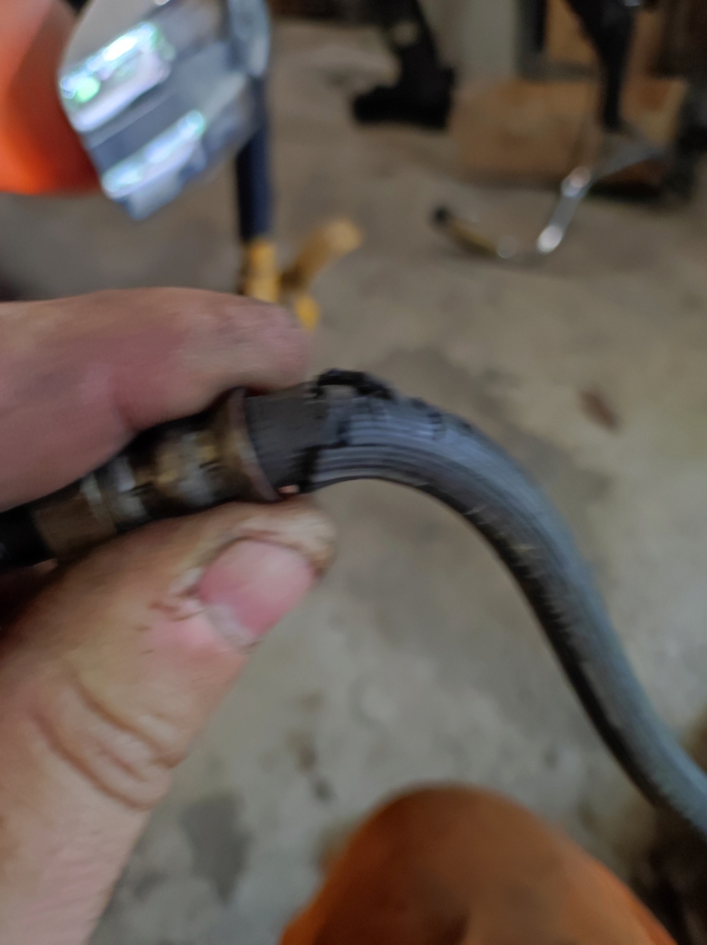

J'ai commencé la Méca avec la reprise du serrage des roulements, le changement des têtes d'amortisseur et des flexibles de frein.

phoz182 a écrit : lun. 9 sept. 2024, 09:55 J'ai un peu continué le moteur dans la semaine. Un gougeon du cylindre avait été serré un peu fort. Bilan, filetage arraché. N'ayant pas d'insert, j'ai fabriqué un gougeon batard en M6/M7.

Deux goujons soudés et un coup de filière ? :beuh:
Non plus simple, gougeon M7 réduit en diamètre et fileté en M6.
Bon la réduction s'est faite à la gitane avec le gougeon dans la perceuse à colonne et la lime électrique à l'attaque. Tout ça à l'oeil et un coup de pied à coulisse régulier quand même... Faut pas trop déconner.
Sur le bloc, comme le trou n'est pas débouchant j'ai raccourci un taraud M7 à la meule pour tarauder :eddy: le.plus loin possible.
La galère mais si c'était trop simple, y'aurait pas de plaisir.
Ben au contraire, c'est astucieux et simple, surtout en l'absence de tour... :léo:
Bordel mais oui, bien ouej !

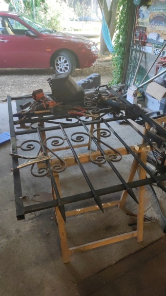

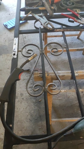

Hello, lundi après avoir ajusté le positionnement des charnières du portillon, j'ai porté celui ci à l'epoxy. On ne se refait pas.
Maintenant que c'est en place, il va me rester a créer le système de fermeture sur le pilier de droite.

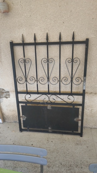

J'ai commencé la recherche de grilles en fer forgé d'occasion pour mettre sur les côtés... C'est compliqué de trouver ce que je veux.
Concernant le support inférieur, deux tiges filetées sont soudées sur le côté et scellées au scellement chimique dans la fondation.
Le support supérieur est soudé sur le ferraillage du poteau :love: ensuite j'ai posé le dernier bloc et rempli de béton.
