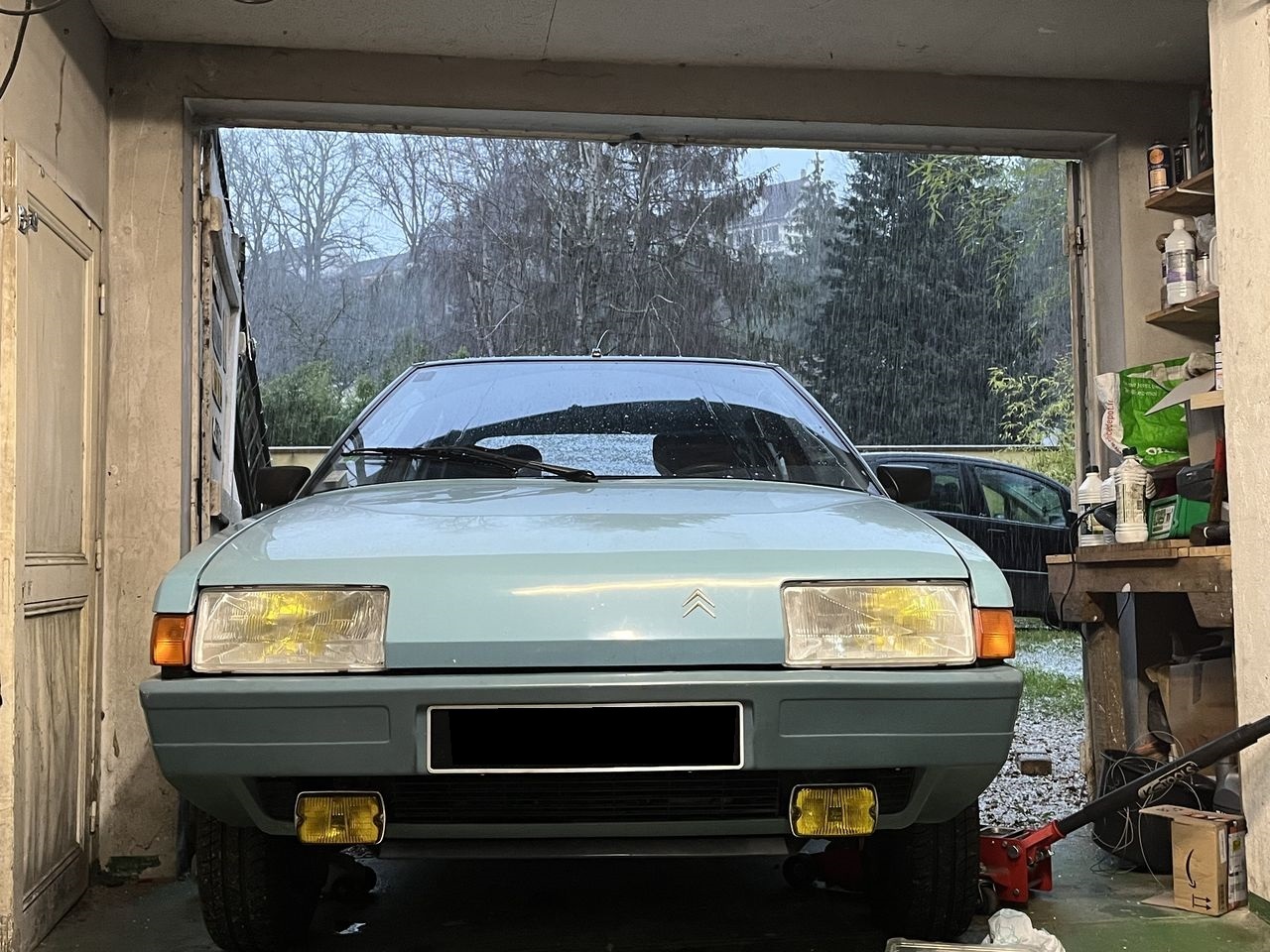

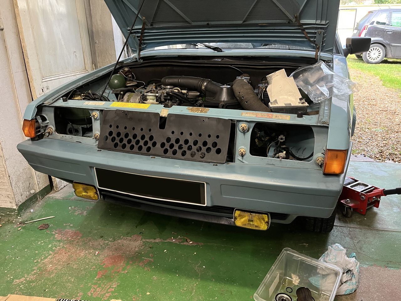

Sinon avant çà j'ai reposé toutes les pieces plastique que j'avais retiré, donc la grille + spoiler du pare chocs, le pare chocs puisque je l'avais déposé, les garnitures d'ailes qui protègent les cotés du moteur, la protection du radiateur aussi meme si elle est abimée elle tient..; j'ai aussi changé de place le filtre a essence qui etait au dessus de la culasse pour le mettre à coté de la distri, et bien les durites neuves qui ont 1000 bornes et un an font une sale gueule :beuh: du coup je les ai toutes changées :mad: j'avais posé sur quelques metres de gates.
face avant enfin complete :ddr: d'ailleurs j'ai usiné les portée des veilleuses car j'ai un 1er montage donc qui se pop dedans et mes phares sont plus recents donc c'etait le systeme qui se tourne pour se bloquer, désormais çà tient bien :mad:

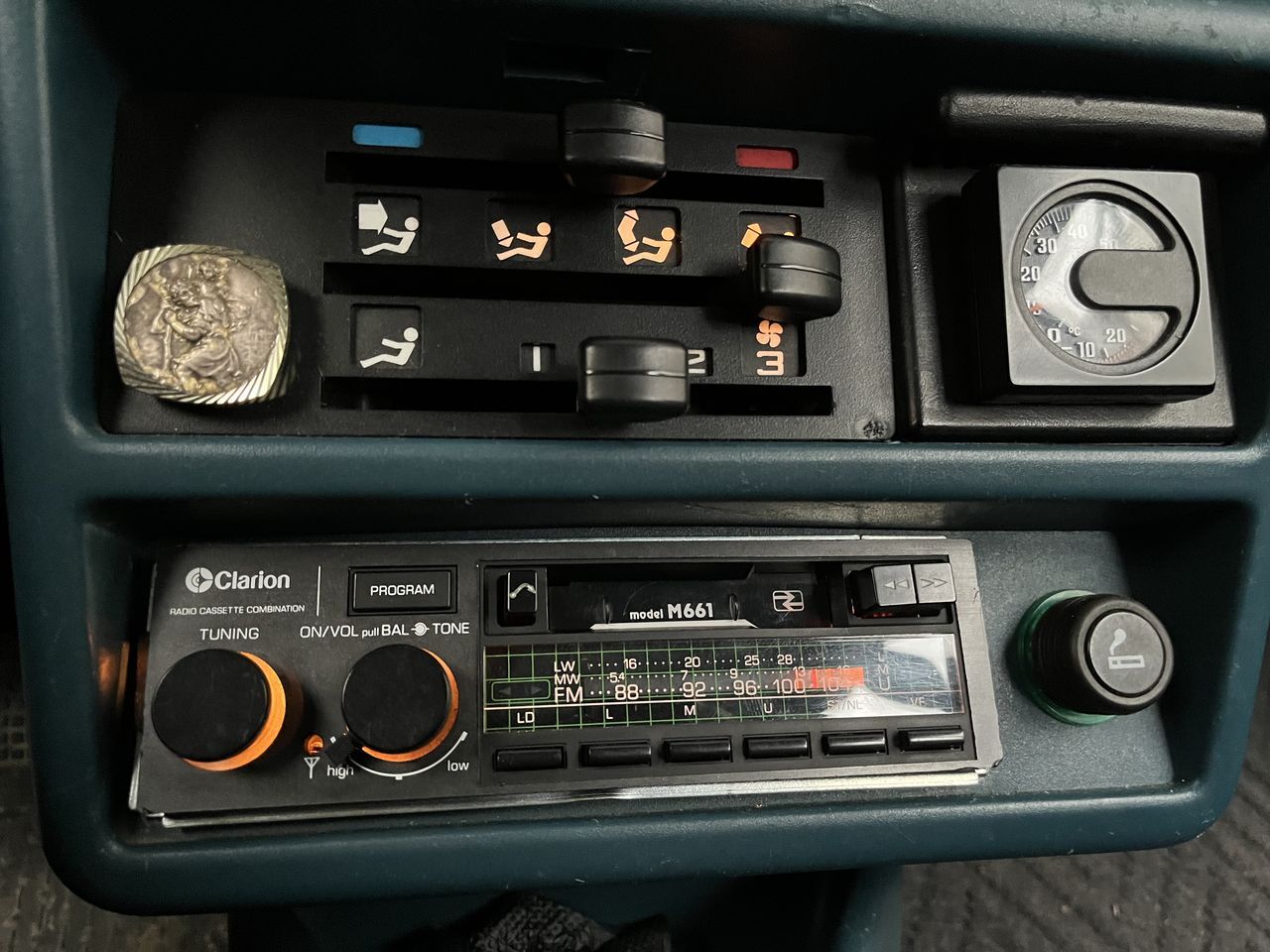

Et petit zoom sur le poste, il va vraiment bien à la voiture par contre j'ai pas l'entourage :proces: et bien sur il est trop grand pour un entourage standard... tant pis çà restera comme çà. pas eu le temps de vérifier le montage pour le son par contre.

Messages : 13550
Ça fait moche les trucs collés sur le cendrier et la façade de commandes de chauffage ! :mad:
Pour la cage de maintien de l'autoradio perso je peindrais ce qui dépasse en noir, ça se verrait moins. :jap:

demesmaeker a écrit : dim. 22 déc. 2024, 18:27 Ça fait moche les trucs collés sur le cendrier et la façade de commandes de chauffage ! :mad:
J'ai trouvé une cage noire effectivement c'est dejà mieux. faut que je peigne les 2 petites targettes encore.
pour le reste, j'aime bien le St Christophe çà fait bien epoque, mon grand pere en avait un dans sa R6 :love: pour le thermometre çà laissera une trace de colle donc je le laisse.
Messages : 13550
Je dois avoir un cendrier propre si tu veux. :jap:

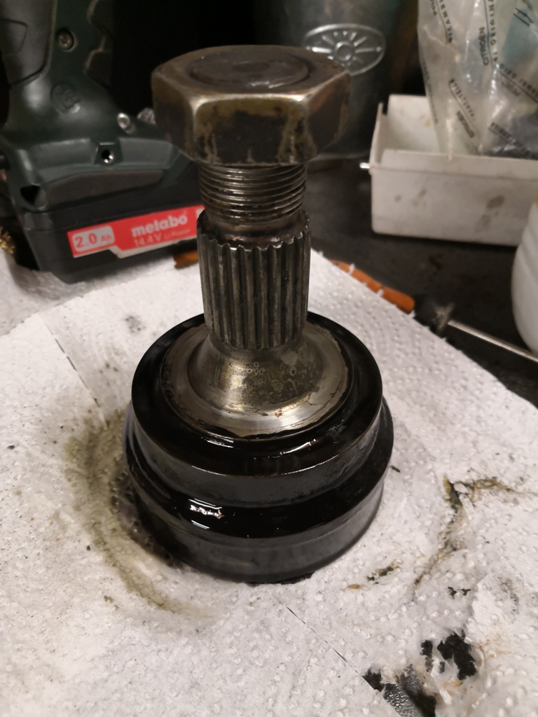

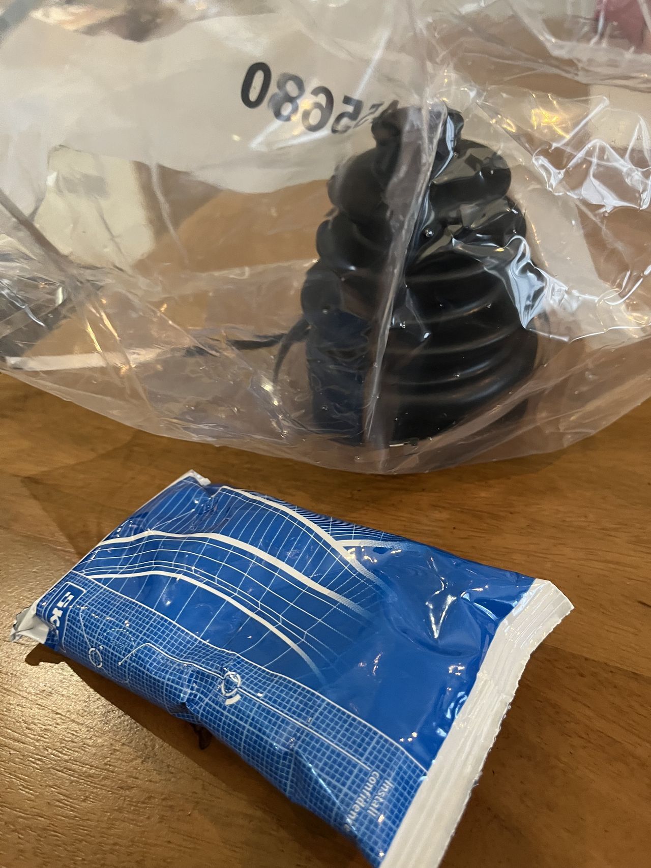

J'ai reçu le soufflet hier :mad:
vraiment bien le service direct SKF, rapide et MOINS CHER :love:
j'ai posé aussi sur une pince pour colliers ligarex, j'ai l'impression de faire de la merde avec les colliers plus standards. Bon dans le cas de la BX rien a voir car c'est sectionné au milieux en haut d'une des bosses, je vais regarder si il y a pas un truc qui a pu le decouper car c'est vraiment bizarre :mad:
la tete de cardan se debloque ou pas sur BX? me rappelle plus :ddr:

Messages : 10458
chasse :beuh:
Pour la tête, je ne me souviens plus si elle sort. Tape dessus tu verras bien :ddr:
edit : si ca sort :jap:

Messages : 3883
Ligarex, c'est quand même un truc fantastique, simple et qui marche toujours. Franchement, c'est un bon investissement !

Bon, rebelotte :mad:
pas réussi a sortir la tete, j'ai pas insisté non plus, çà ira pour aujourd'hui :jap:
