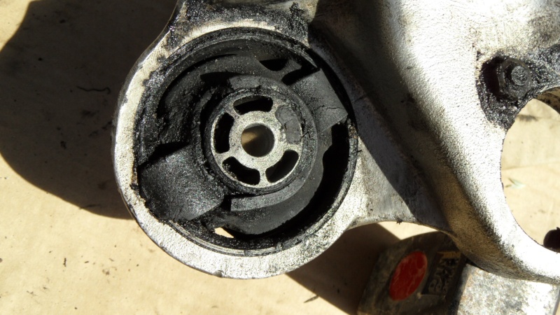

Je vais avoir à faire celui du 5008, j'ai pas hâte. :ddr:
Messages : 2285
Re: BX 19 TRD 1986
Tain c'est rare, d'habitude c'est l'extérieur du silent bloc qui coupe.
Le sens de montage du pilent bloc a bien été respecté?
Sinon c'est qu'il y a trop de couple, enlève deux cylindres. :ddr:
Messages : 796
Re: BX 19 TRD 1986
Harlock a écrit : dim. 22 déc. 2024, 21:04 Tain c'est rare, d'habitude c'est l'extérieur du silent bloc qui coupe.
Oui oui le sens est bon, j’avais même fait des repaires avant de le changer
Mais je pense que ton hypothèse est la bonne, il y a trop de couple :ddr:

Bien vu la réparation de fortune :bien:

Clem61 a écrit : dim. 22 déc. 2024, 21:12
De mes multiples expérience il a pas un cylindre bloc qui est orienté de la même façon :bah:
Perso j'ai tendance à le monter à environ 45° pour avoir quelques chose qui soit suffisamment souple mais pas trop .

Clem61 a écrit : dim. 22 déc. 2024, 19:57 Bon cet aprèm j’ai jeté un œil à mon support moteur, et c’est pas joli :ddr:
Je me demande encore comment ça peut s’enculer à ce point en 5000 bornes :beuh:
J’ai donc négocié pour pouvoir utiliser le pont de mon lycée, mais comme c’est les vacances, je vais pouvoir faire ça que dans 2 semaines, donc ducoup j’ai fait une réparation PROVISOIRE, parce qu’il va bien falloir que je roule pendant ces 2 semaines !
Admirez le chef-d’œuvre :ddr:
J’ai donc dégagé le caoutchouc déglingué , et j’ai foutu un bout de courroie de distri en force, et c’est tout :ddr:
J’ai été tester tout ça , et le moteur ne bouge plus !
Gitanerie. :rs:

Sur celui que tu employé la bague centrale a un diamètre ridicule je présume que le problème vient simplement de la :bah:

Je regarderai si je retrouve ce que j'ai monté sur la digit. Pour l'instant il tient le coup. Pas tant de kms que ca, je dirais entre 4 et 5 000 kms, mais déjà 4 ans.

Bon cet aprèm au programme c’était mécanique sur mémère !
J’ai donc commencé par changer sa biellette de direction biennnn plié, ça s’est changé sans faire chier , que du bonheur :love:
Et après je me suis attaqué au support moteur… et c’est là que la couille arrive :ddr:
Ces cons chez AD ils m’ont filé un machin trop petit !! :mad:
Le diamètre du neuf est de 6,5 cm alors que l’ancien c’est du 7 :mad:
Ducoup heureusement je me suis rendu compte de ça AVANT que je foute un coup de presse :ddr:
Mais bon fait chier j’avais quand même démonter toute la transmission touSSa :mad:
Donc ducoup j’ai tout remonté ( ben oui sinon je suis bloqué au lycée :ddr: ) et comme demain il me reste 4h d’atelier, je lui ferais un para et je lui rajouterai un peu d’avance à la PI parce qu’elle ratatouille beaucoup à froid
