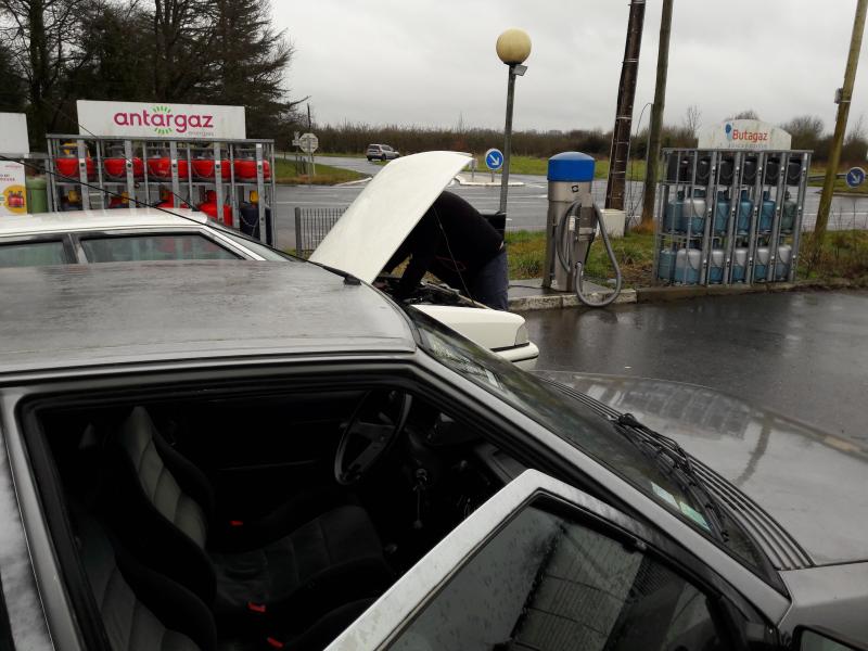

Bref, il a déjà fallu démarrer cette fusée aux câbles pour pouvoir décoller de chez eux, j'avoue avoir fait bonne figure tandis que les interrogations commençaient à poindre. Sur la réserve, je trouve une station à 10km et ... PANNE :colere:
La batterie n'en a plus voulu. N'ayant pu trouver âme charitable, je me suis résolu à implorer le garage DemesAuto44 :bien: pour un dépannage express.

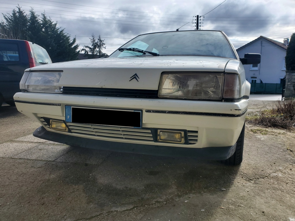

...du coup, rougnage en ce beau dimanche de février!

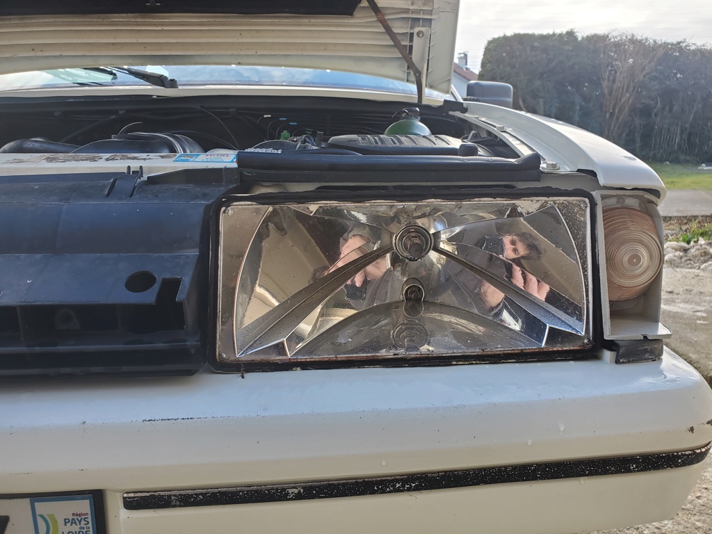

Les coquilles de clignotant ayant joué les filles de l'air avec le vendeur, je commence par cela... et la vitre de phare gauche se détache... :mad:
Idem pour le droit (qui explose tant qu'à faire :ddr: )!
Donc on part sur un ensemble de phares NEUFS D'OCCASION et un bon décrotage.

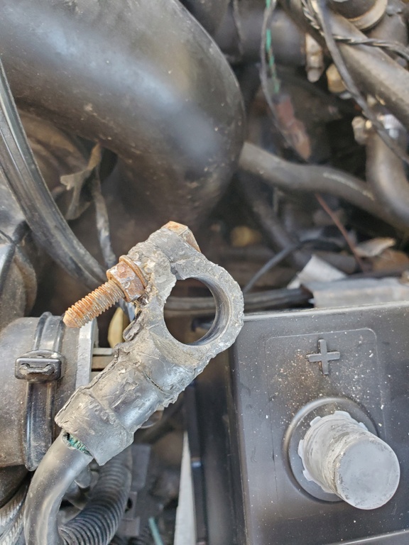

S'ensuit un changement des cosses de batterie, elles en avait besoin.

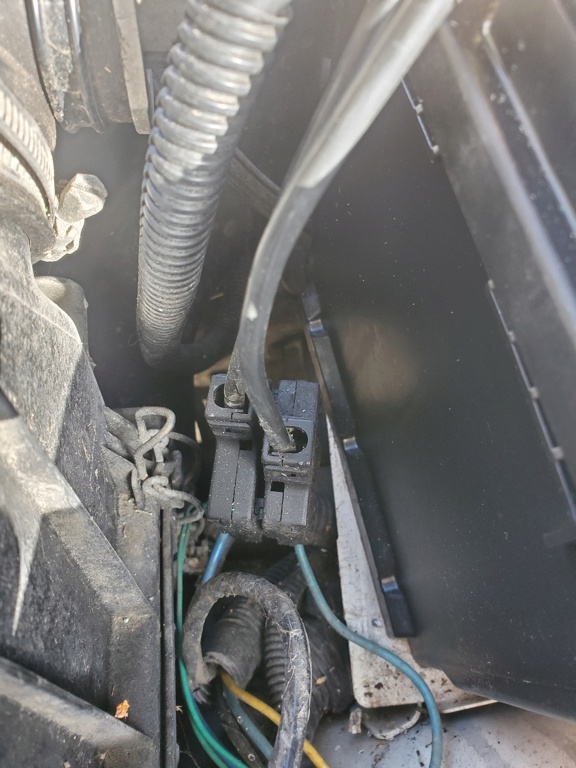

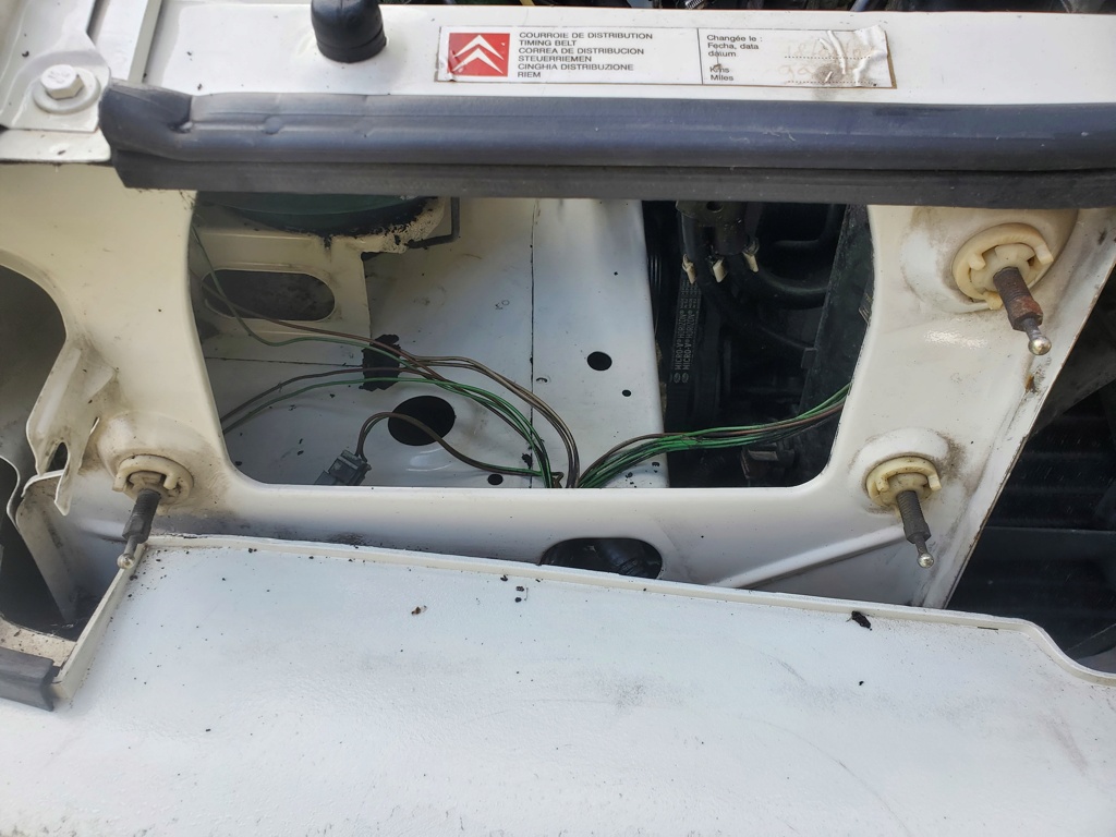

Vous pouvez me dire à quoi sert cette chose? J'aimerais rallonger le câble (il est relié au positif de la batterie).

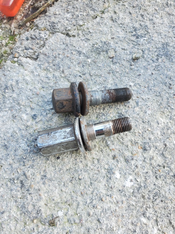

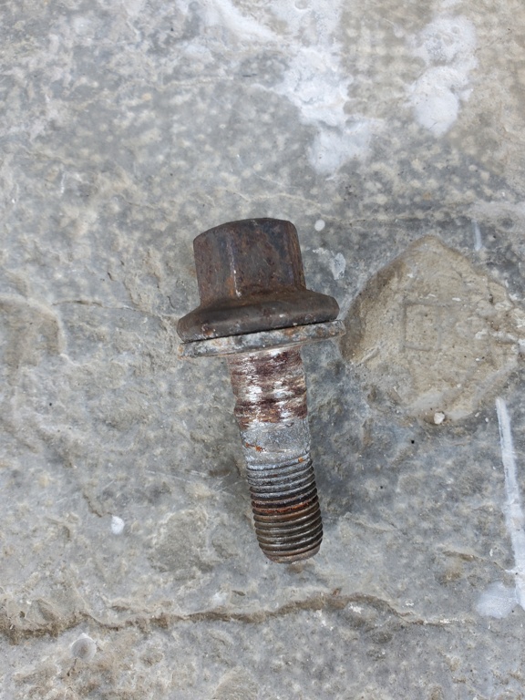

Les roues, montées de fantastiques pneus NEUFS de marque TRIANGLE :beuh: ont largement démontré leur inefficacité TOTALE (plusieurs glissades, ok le gonflage devait être très moyen) rejoignent temporairement la Sport.
Par contre, les jantes sont en 6' et j'ai mis du temps à le comprendre (ceux de la Sport sont en 5.5'). J'ai des goujons différents dont deux POURRIS et INADAPTÉS :mad: :mad:
Est ce que vous pouvez me donner le modèle à chercher (je joins des photos des pourris avec tête en 17 et de ceux qui semblent être les bons) siouplé?
En haut, goujon pour 5.5', en bas goujon pour 6'.
Pour terminer, j'ai trouvé des sphères NEUVES D'OCCASION valvées que j'ai posées sur cette voiture de COMPETITION. Par contre je crois que c'est des arrières et qu'elles sont mortes aussi.
Je précise, elle conjoncte en quasi permanence :love: :love:
ET ELLE PISSE DE PARTOUT! :mad: :mad:
Mais je m'en fous, je l'aime bien quand même, on verra plus tard pour la cosmétique parce que là y'a du boulot...

Pour les vis de roues faut que je regarde dans mon stock, il t'en faut combien ?
Et je comprends pas bien ta question de fil au niveau de la batterie ? :ddr:

Au sujet des vis: si t'en as quatre, je prends...
Pour le fil en fait il part dans une boîte en plastique (voir photo), c'est quoi de ce machin? Ca s'ouvre?

Le fil : en fait tous ceux qui se branchent sur le petit boitier intermédiaire sont tout simplement des cosses plus ou moins grosses qu'on peut débrancher / brancher simplement (avec un ergot à déverrouiller pour les 2-3 plus gros de mémoire). :jap:
Les vis de roues : j'ai un jeu complet dans ma réserve de visserie ici à la maison, il faut juste que je vérifie à ma réserve de pièces que j'aie bien fait rechromer 2 jeux complets pour les 2 jeux de jantes alu de BX standard que l'ex - secrétaire de l'Activa Club à à refaire chez lui depuis presque 5 ans. :ddr:

Ah ben je vais regarder en prenant plus de temps pour les fils.
