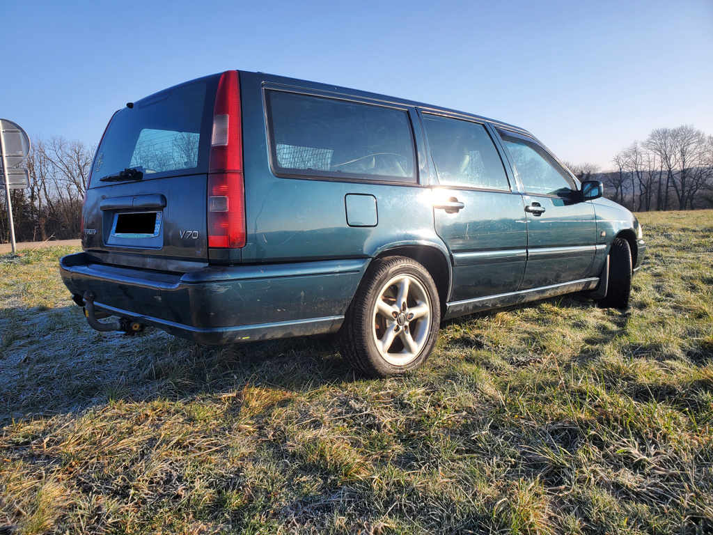

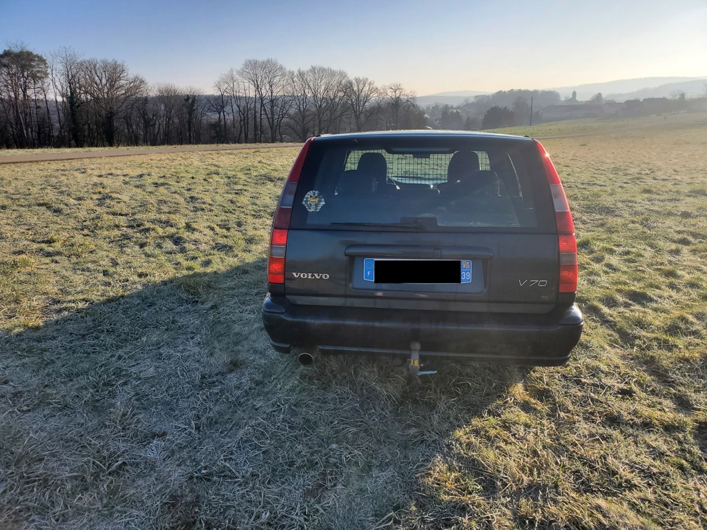

Posage sur un CT OK pour le drakkar.
En résumé, achetée il y a 11 mois, 17 000km effectués (elle a maintenant 307 000) avec les frais suivants:
-pare-brise (bandeau idem origine)
-feu avant droit (occasion)
-feu arrière droit (occasion)
-ceinture conducteur (occasion)
-ligne d'échappement (adaptée sur le catalyseur d'origine qui avait été modifié pour une sortie en 60mm). Ligne made in Europe de l'est, elle fait le job sans être d'une grande qualité.
-supports de pare chocs arrière x2 (Volvo)
-autoradio No name.
-relais de pompe à carburant (le rouge, Skandix)
-tuyau d'évent de réservoir à carburant (Scandcar)
-5 bougies (NGK) + faisceau à 300 000km
-Vidange à 305 000km (15w40)
-joint de bouchon de remplissage d'huile
-Prise des compressions (ok)
-roulement avant gauche (kamoka) à 305 000km
-2 pneus neufs, moins de 100km (Avon ZV7)
-2 bras d'essuie phare
Je l'affiche 2800 euros à débattre, on verra bien.
