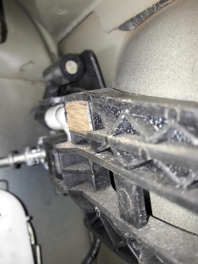

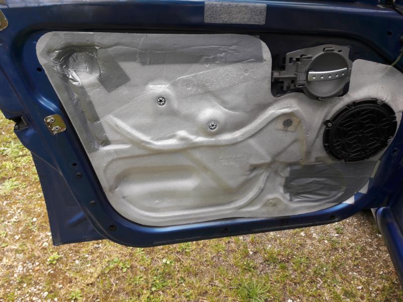

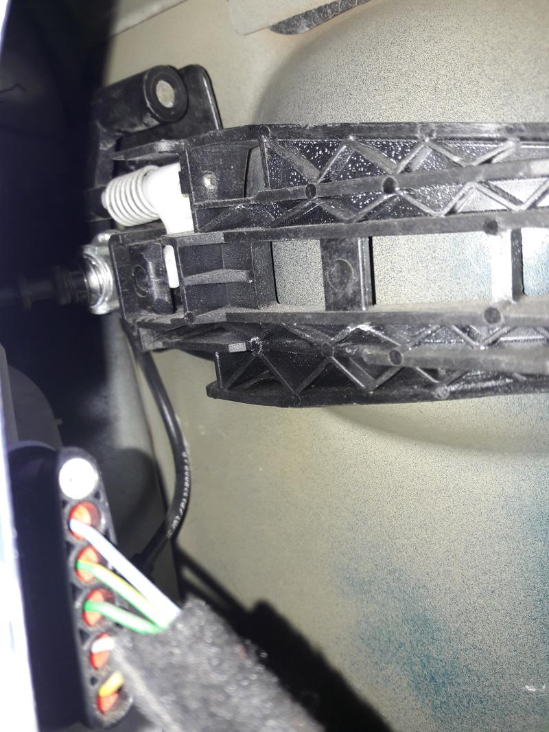

Après une bonne sieste je me penche sur le sujet, et je n'ai pas mis longtemps à comprendre le souci :
La goupille qui maintient le doigt de déverrouillage et son ressort était à moitié sortie dans l'alvéole voisine, résultat le doigt était décalé aussi et la poignée ne pouvait plus l'actionner ! :mad: On remet la goupille bien en place avec... un gros chasse - goupilles :ddr: pour la pousser et c'est de nouveau fonctionnel. :jap:
J'ai actionné plusieurs fois la poignée, la goupille ressortait un peu mais pas plus que ça. Néanmoins j'ai voulu sécuriser, et j'ai donc réalisé cette gitanerie de prestige pour éviter que ça recommence :
Et bien sûr j'ai remis proprement l'isolant. :jap:
Réparation GRATUITE ! :love:
