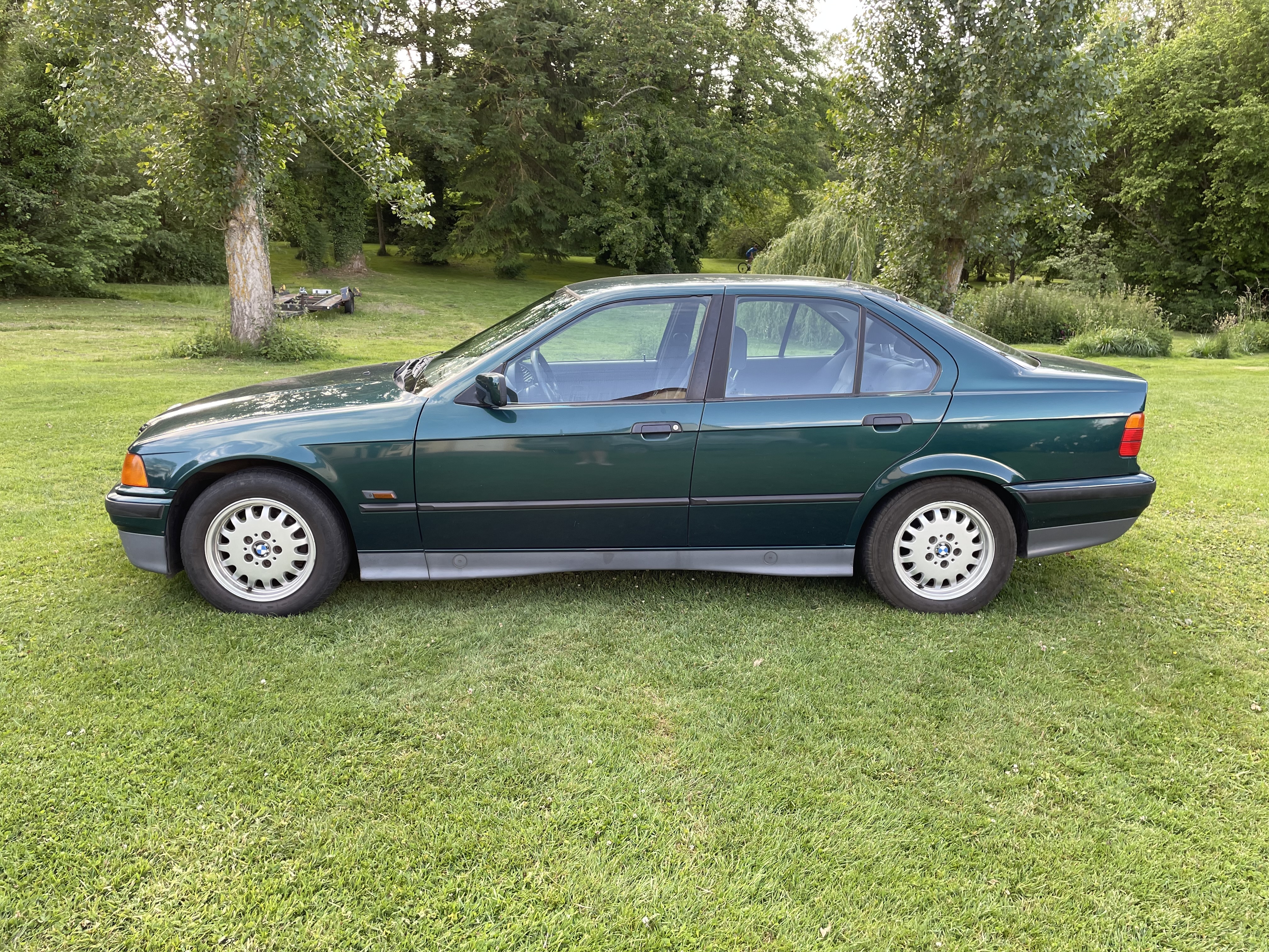

Bon ça y est, cette auto est enfin mienne :mad:
Pour ceux qui n’auraient pas reconnu, c’est une BMW 325 TDS e36 de 1994, donc une phase 1
Elle entame vaillamment ses 370k kilomètres, ce qui signifie que le rodage est bientôt fini :ddr:
Bon voilà quelques photos :rs:
Pour l’instant j’ai déjà fait 500 bornes avec et j’adoooore :love:

les photos sont "un poil" lourdes :ddr:
elle est superbe et ne fait pas ses kms. 370k çà commence à faire malgré tout :ddr: pour les trains notament
j'ai eu une 525 TDS de la meme couleur, qu'on m'avait donné en E34, cul un peu tordu, redressée avec un cable d'ascenseur et un arbre :ddr: j'ai un peu roulé avec c'etait vraiment bien.
à ce moment la les allemands avaient vraiment pris le dessus sur les gazou français...

Une E36 complètement d'origine, c'est tellement rare...

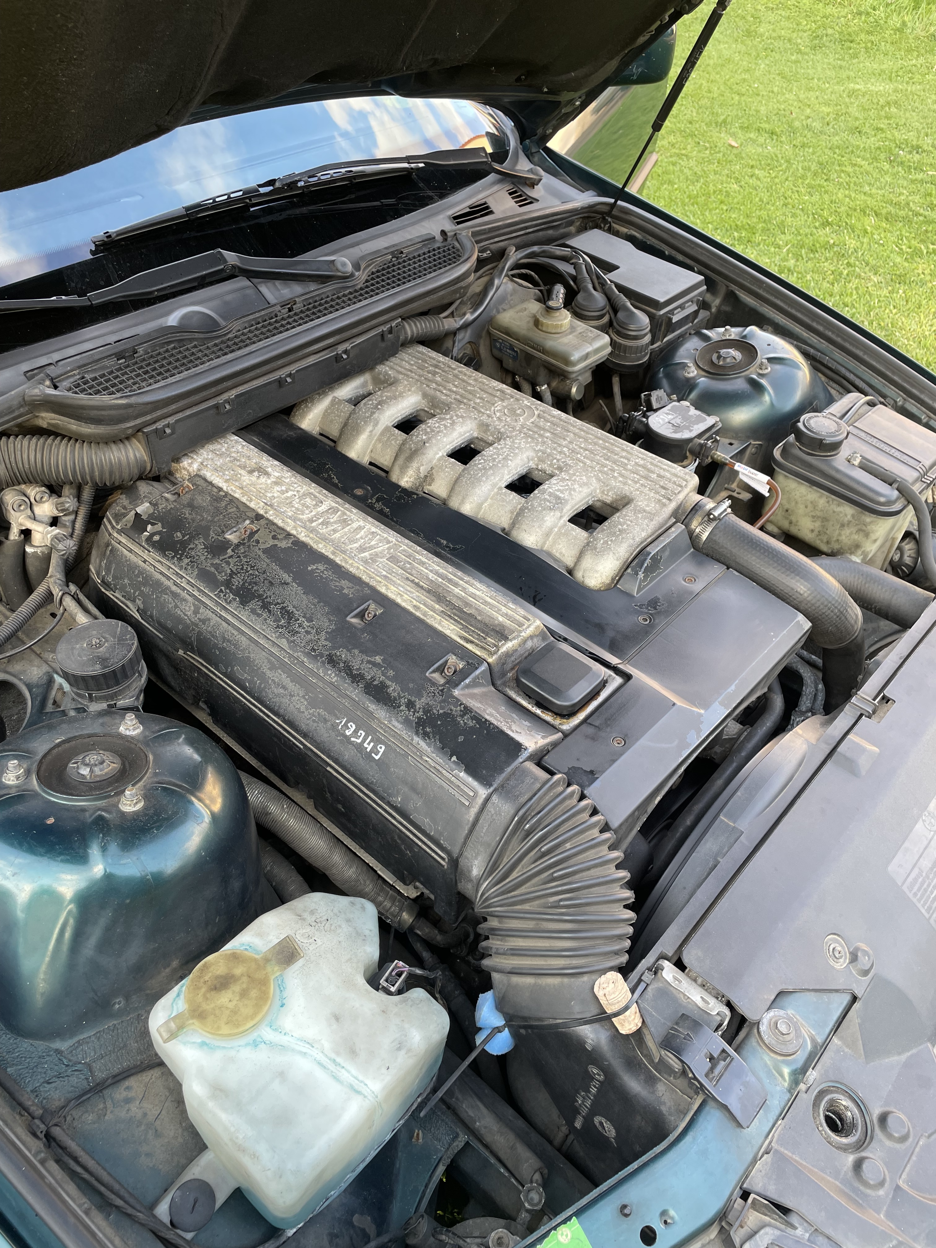

Bon sinon dessus j’ai un très léger claquement régulier à partir de 2000 tours, et je viens de découvrir aujourd’hui que c’est ma chaîne de distri qui commence a être bruyante :ouin:
Maintenant reste a voir si je vais le faire moi même, ou si je décide de me faire :eddy: en la mettant au garage
Mais d’abord je vais tenter une vidange avec Mecarun des fois qu’il y ait un miracle :bah:
Messages : 12393
Que ça soit bruyant c'est une chose, mais est ce qu'il y a un risque de casse ?
Messages : 10412
Si c'est allongé, le mecarun ou tout autre produit ne pourra pas faire de miracle :ddr:
Faudrait contrôler la tension et les tendeurs / patins :jap:
Messages : 23116
rassure moi, çà fait pas "tic tic tic tic tic" particulièrement perceptible au ralenti? :peur:
Messages : 796
stuf a écrit : dim. 8 juin 2025, 09:33 rassure moi, çà fait pas "tic tic tic tic tic" particulièrement perceptible au ralenti? :peur:
Non, c’est difficile à décrire, mais ça fait comme un espèce de frottement vers les 2000 tours, mais il y à rien au ralenti.
Apparemment c’est un problème connu sur ce moteur, sur les forums ils disent que ça fait un bruit de rails de chemin de fer, et ce serait à cause du patin supérieur qui ne tend plus assez
Mais je voulais essayer la vidange parce que de ce que j’ai vu, il y a un tendeur de chaîne hydraulique, et comme j’ai l’impression que l’huile que j’ai est aussi fluide que de la flotte…
