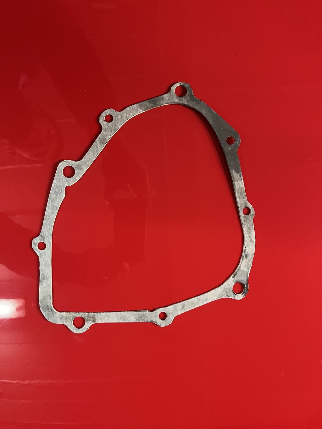

J'avais quasiment remonté la boite entierement et au moment de remetre les gros circlips des deux trains de pignons,
CES PUTAINS DE JOINTS FOURNIS PAR BASIS SONT TROP EPAIS :colere:
12 balles la blagues + obligé de porter la commande à 40€ sinon ces Messieurs n'envoient pas + 16 balles de port :colere:
1,5mm d'epaisseur, la gorge des circlips ne depasse plus et je ne peux donc pas les remettre :colere:

oui, la preco est 27, à 45 çà passe pas et c'est beaucoup trop.

j'avais jamais vu un joint aussi epais,on dirait un joint de culasse :ddr:
Messages : 21557
Ce n'est pas dans des pochettes Payen Curty ou du genre ?
Messages : 22743
non, on dirait un truc fait à l'emporte piece.
Messages : 1360
Il y aurait pas deux joints collé l'un sur l'autre ?
Messages : 22743
non j'ai esperé çà aussi mais non :mad:
j'ai posé sur des feuilles de papier joint 0,15 et des emporte piece de different diametre pour faire les trous pour les fixations, 20 balles la blague :colere:

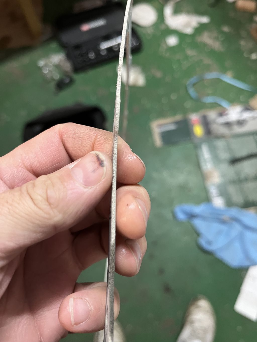

Messages : 22743
Salut Alain, à tout hasard voici à quoi çà ressemble:
Et l'epaisseur du truc...

Il a quelle épaisseur? j'ai l'impression que c'est un peu trop epais pour mon histoire de brides a moins qu'il s'ecrase bien?

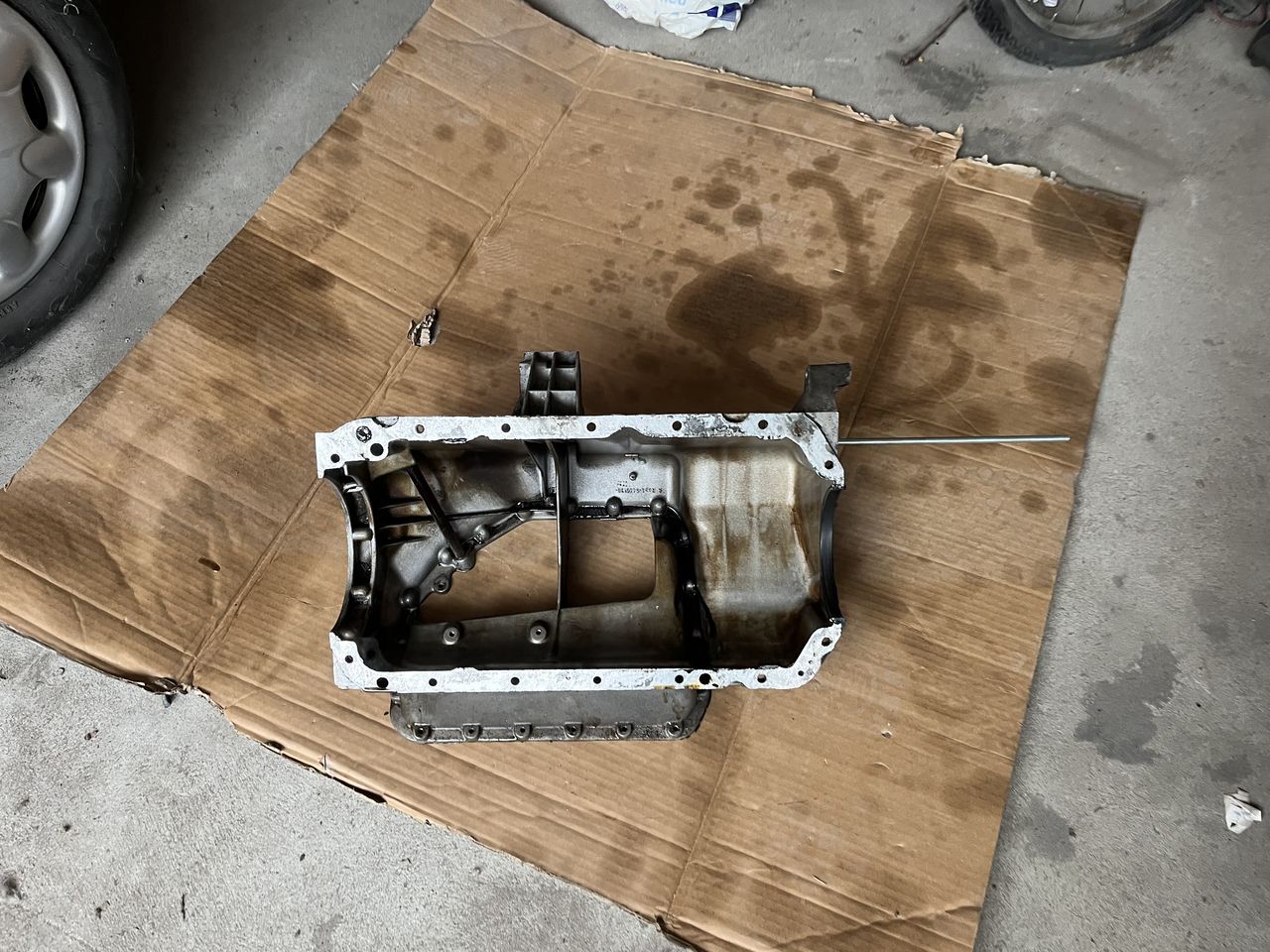

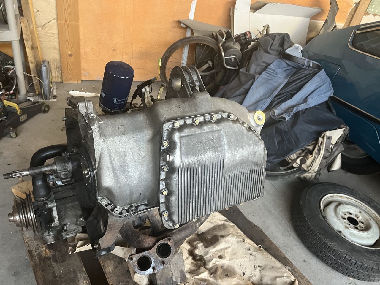

Sinon aujourd'hui autre poste de travail, j'ai fait le joint des deux carters, çà m'a pris quasiment 4h :beuh: faut demonter plein de trucs.
Donc demontage, il y a vraiment beaucoup de vis :ddr: j'ai passé pas mal de temps a gratter les plans de joint, puis jointage, ajustements, revissage, etc etc çà a mis beaucoup de temps :mad: mais je devrais etre tranquille là çà va avoir le temps de secher aussi.

sur le carter? il y avait un manque de pate à un tout petit endroit, çà devait faire un mini canal.
Messages : 2032
C'est pénible les joints de carter d'huile de 2cm d'épais et collé depuis 40 ans.
Et toutes ces vis sont faites pour avoir un serrage répartie et uniforme pour ne pas tordre le carter et assurer l'étanchéité.
Encore que le tien n'a pas l'air en tôle.
Un bon pas de fait.

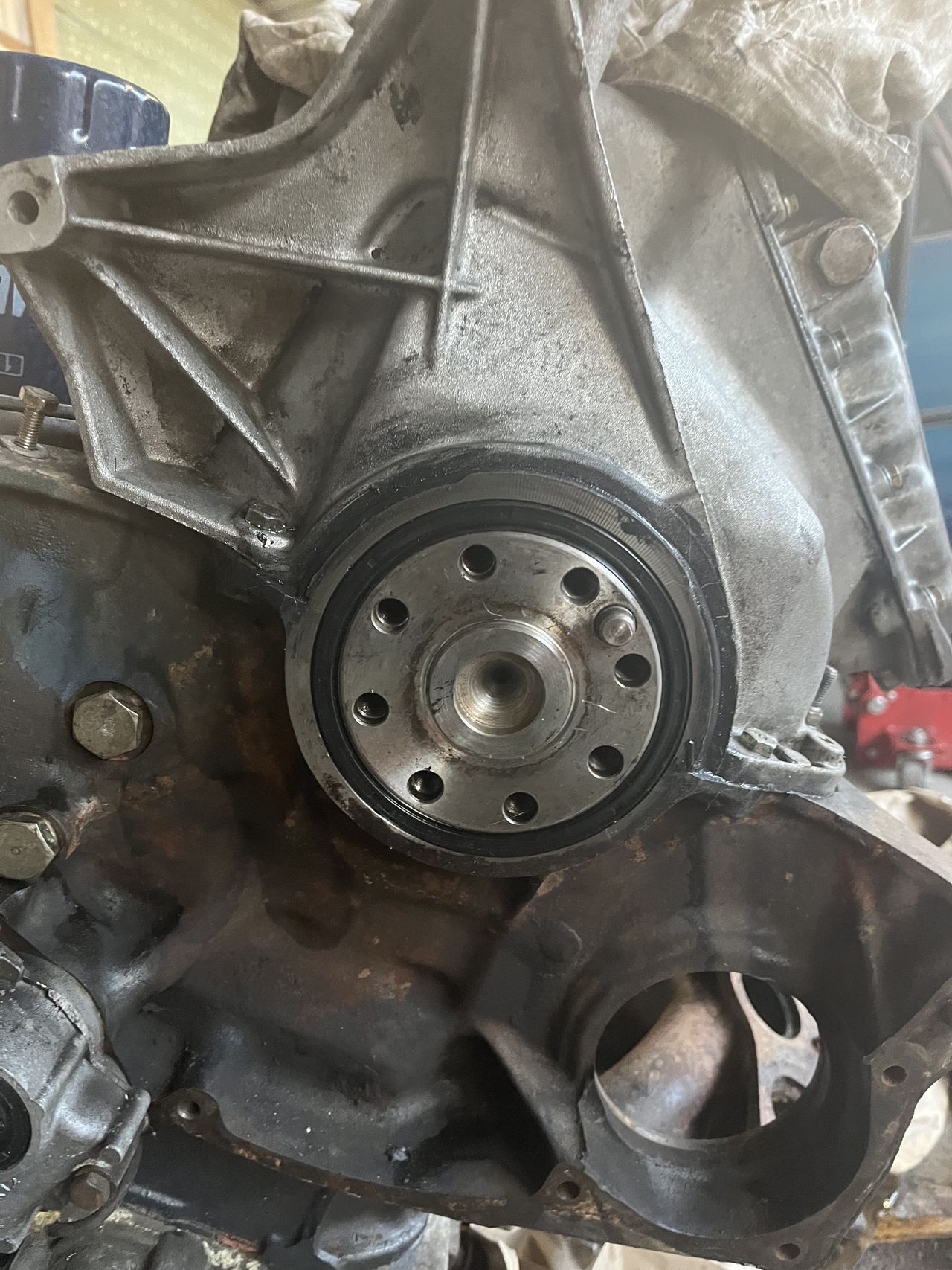

pour Harlock ,alors vu que j'avais tout démonté il y a 4 ans, il n'y a pas eu de souci de demontage
en fait le joint qui fuyait au niveau du carter c'est la partie superieure du grand carter alu en photo en contact avec le bloc moteur. il n'y a pas de joint c'est tole a tole avec un joint "liquide" j'avais mis une pate a la con, et il en manqait à un petit endroit dans un coin...
là çà doit aller enfin j'espere. j'ai ultra sécurisé le passage du palier de vilebrequin, çà ne fuira pas. pour le reste on verra :ddr:
mais si le joitn de vilo fuit encore, desormais j'ai un responsable qui redemontera tout :jap: :ddr:
Messages : 2032
Ah ok, ces joints pâtes entre deux pièces de tôle c'est le grand dilemme des DV6, ce n'est donc pas nouveau pour ce dernier que ça ne fonctionne pas au bout de plusieurs années lol

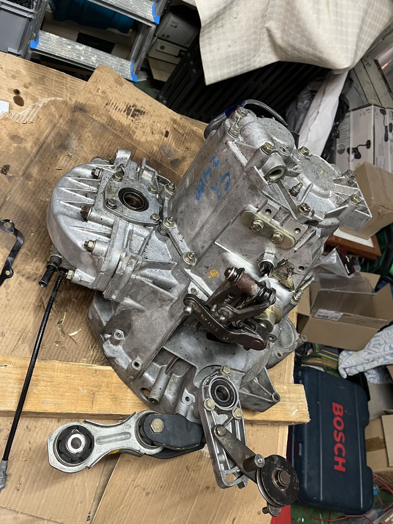

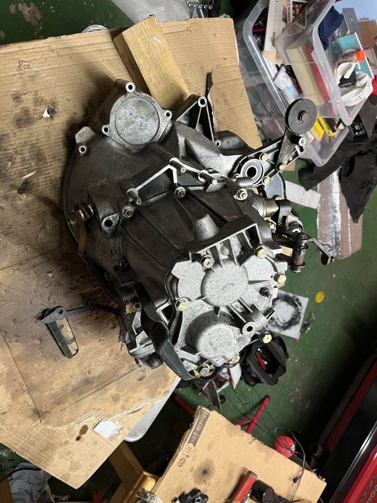

Messages : 22743

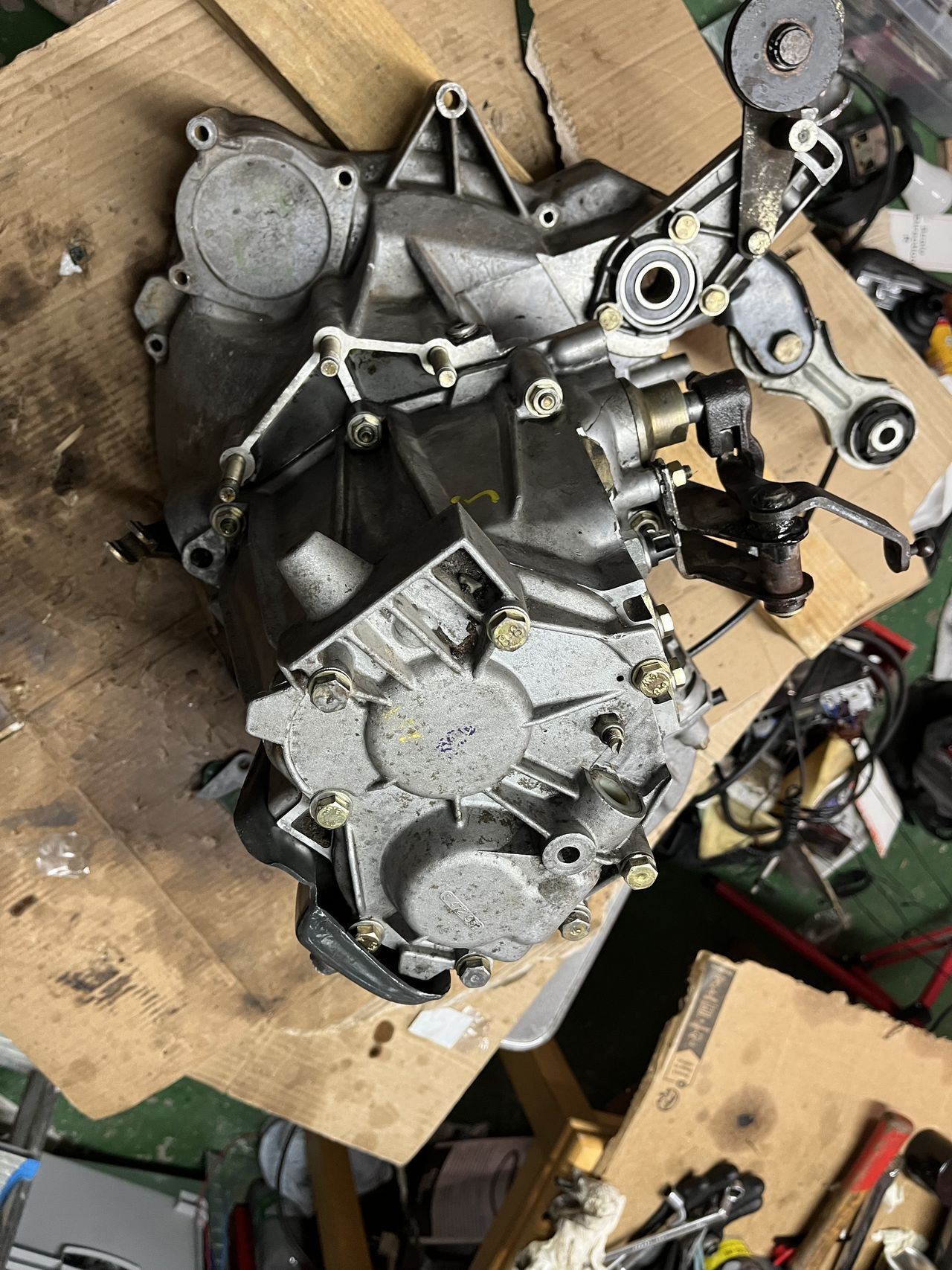

Joint reçu et boite remontée :love:
Les vitesses passent et se verouillent, la marche arriere aussi... y a plus qu'à :peur:

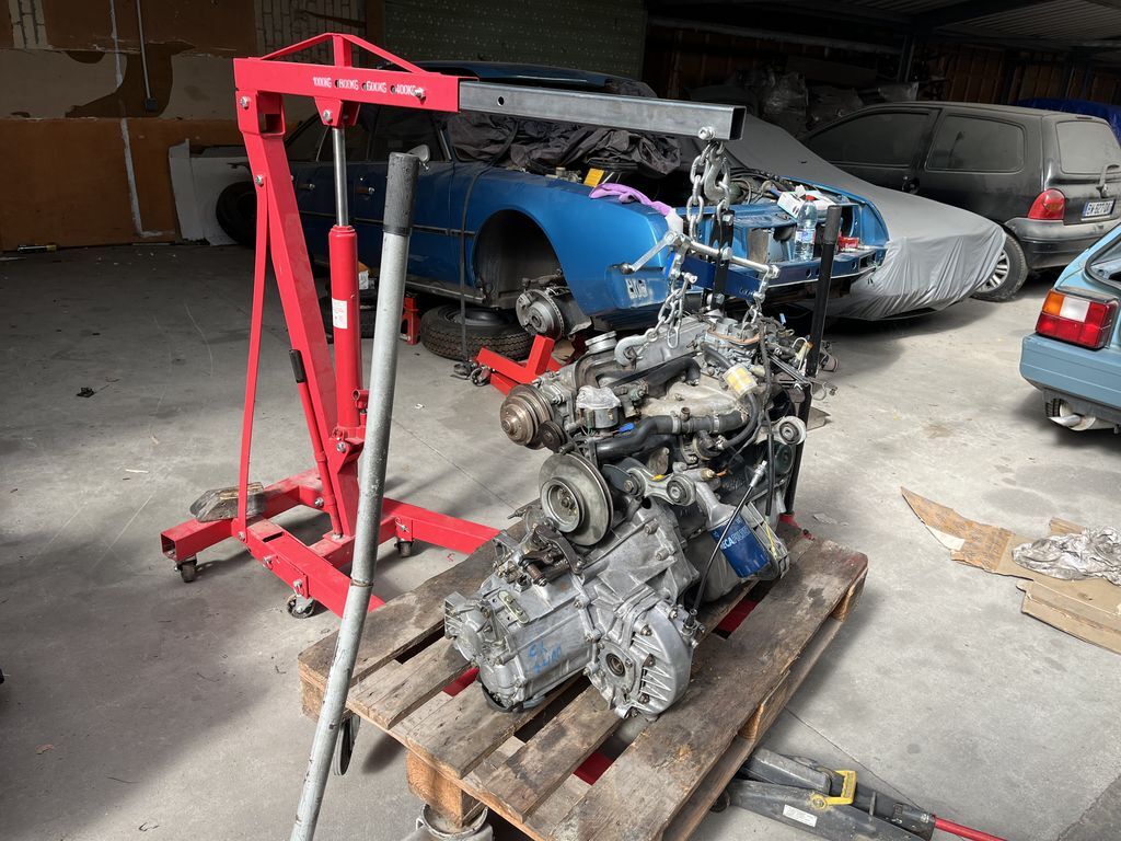

Messages : 22743

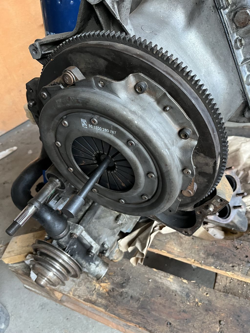

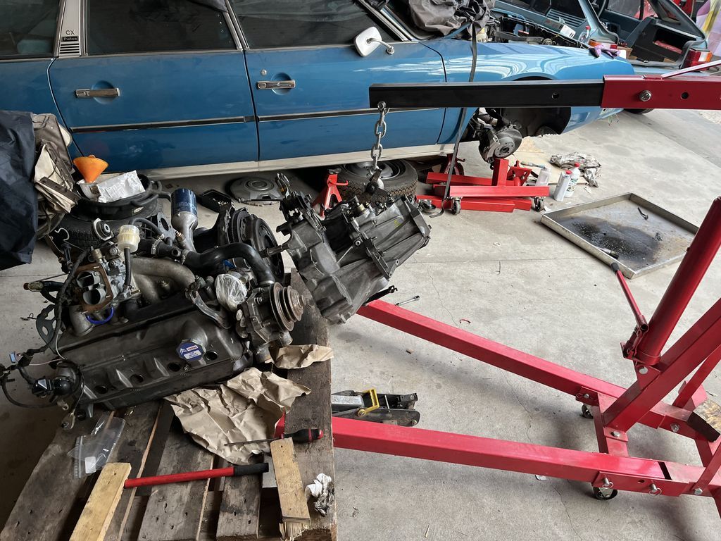

Du coup j'ai bossé tout seul :jap:
Grosse avancée, le moteur et la boite sont assemblés, et les periphériques commencent à être remontés ( demarreur, poulie d'accessoires)
Déjà on repose l'embrayage, avec un centreur:
Ensuite repose de la boite :peur:
J'ai fait çà tout seul à la chevre, çà s'est plutot bien passé je pensais pas y arriver.

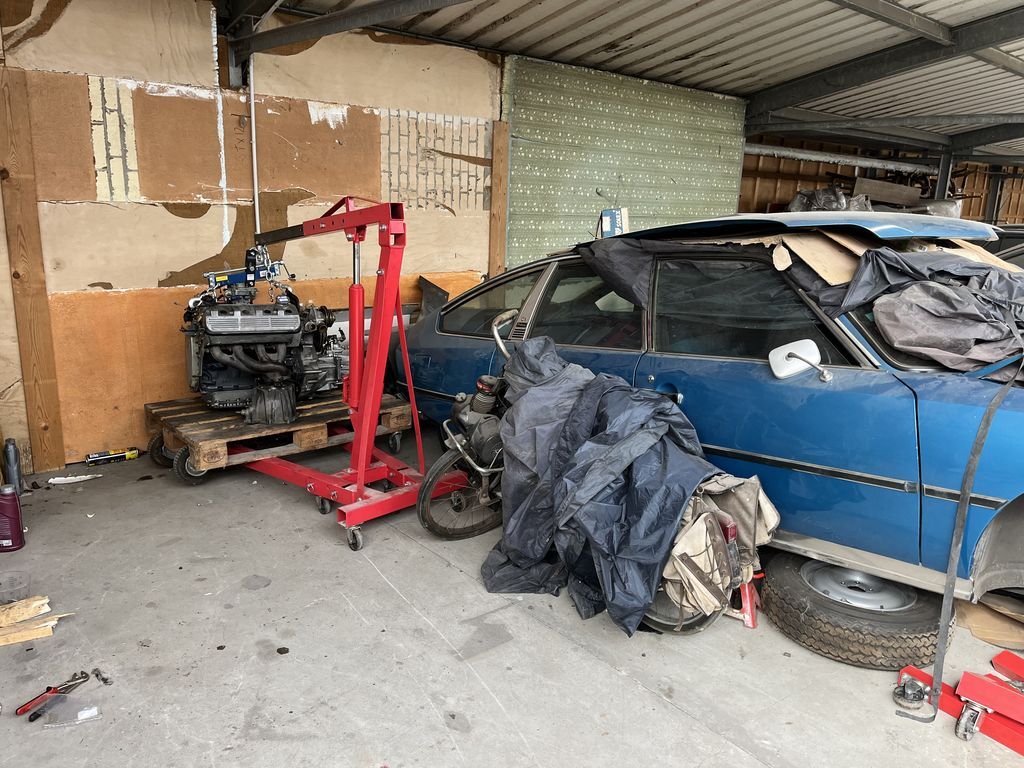

Ensuite j'ai posé tout proprement sur une palette, avec la chevre en position afin de gagner du temps pour la repose
Et hop on range, y a plus qu'à
Normalement semaine prochaine, mais pour çà il faut etre deux :mad:

Messages : 22743
pour passer le différentiel sous l'unit pendant que le moteur descend, il faut etre deux.
