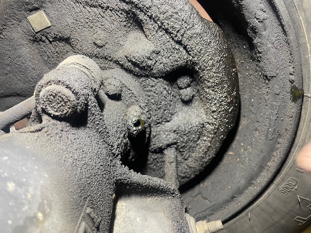

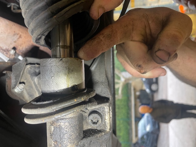

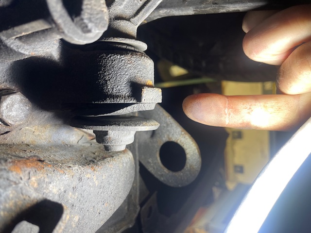

Suite de cette rougne :mad:
Ayant une sorte de claquement dans le train avant, je suis passé vendredi chez un client pour la mettre sur un pont pout faire le point.
Résultat, la crémaillère a du jeux, la pompe a eau montre des suintements, la boite fuit par le joint, la bague de rejet d'huile située au bout du vilebrequin commence à laisser passer l'huile, je vais en profiter pour changer toutes les articulations élastique du train avant et en dernier un joint d'arbre de pont est aussi en train de mourir.
Bref de l'usure- vieillesse normale pour une voiture de 53 ans, rien de dramatique, mais il faut que je le fasse.
Les points positifs, les dessous sont complètement sain, la peinture d'origine brille encore :love: , par contre vu que je vais tomber le train arrière, le tube de poussée, la boite, je vais en profiter pour tout décaper, passer du rouill appret de chez Metaflux (comme par hazard :ddr: ) et un anti-gravillon en finition) .
Mon client étant aussi un amateur de young timer ( il en a une 20 aine ) va se bouger pour finir sa C.X turbo D, qui va partir à la vente, ainsi qu'une Alpha 33 quadrifolio 1.7 (je dit ça, je dit rien.........) ?, pour me laisser mettre la 504 à la place, ce qui fait que je vais avoir tout l'outillage professionnel pour bosser. :love:
J'ai passé l'après midi a éplucher le site de l'aventure Peugeot, j'ai quasiment tout trouvé sauf les joints des arbres de pont qui semble NFP, je vais leur envoyer un mail pour être fixé.
