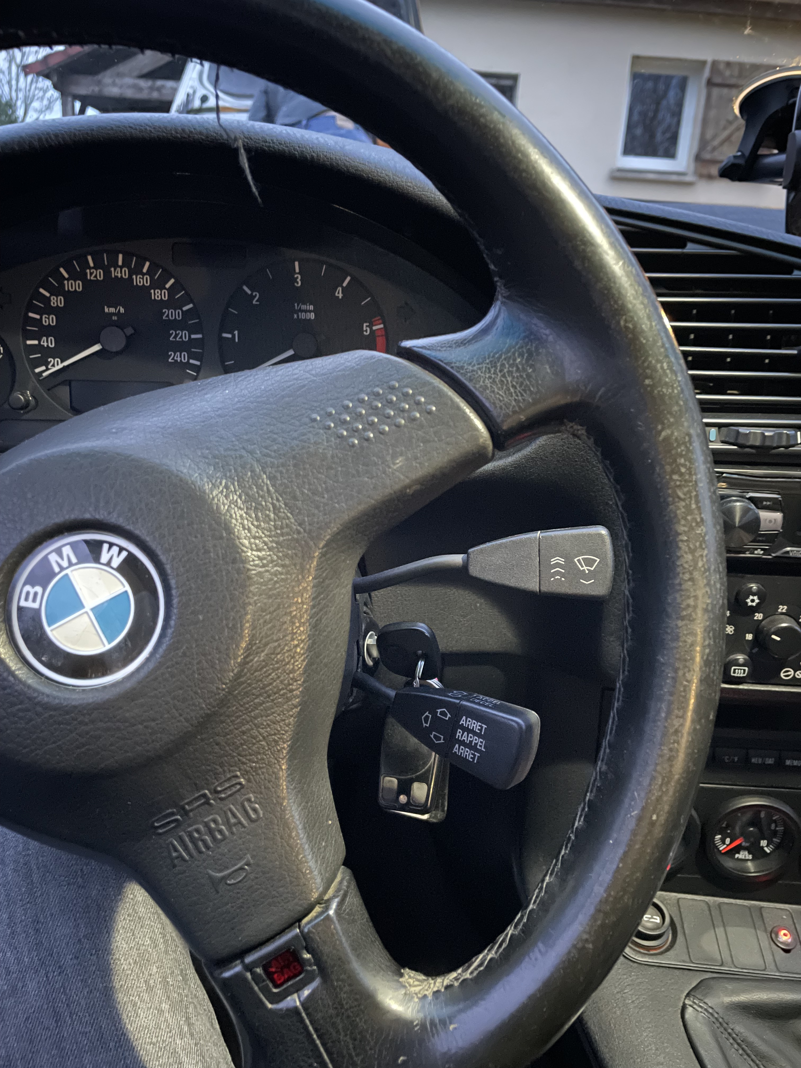

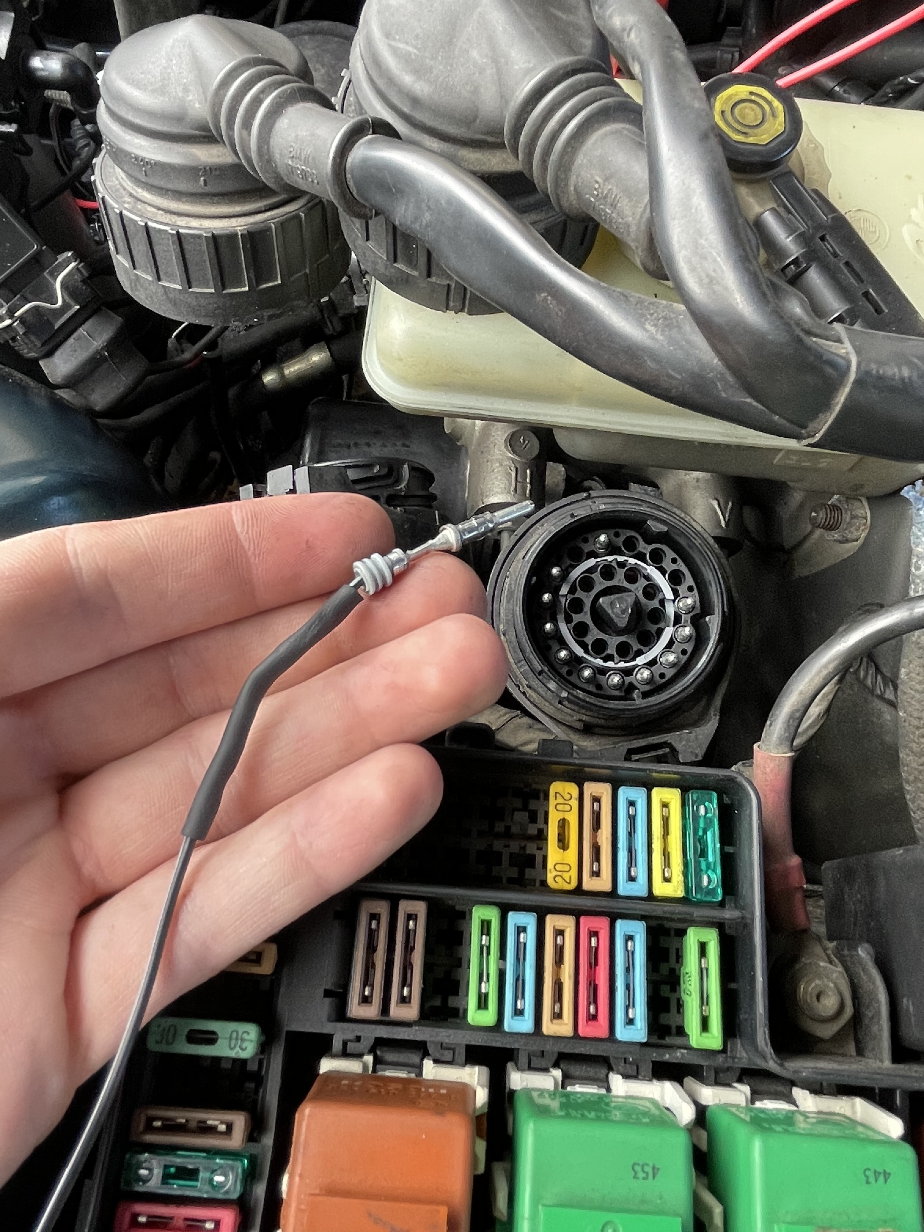

Et sinon, régulateur installé
Et ça marche bien
C’était d’une simplicité DÉCONCERTANTE
Il y a littéralement 2 fils à brancher
1 premier a repiquer sur un fil de la pédale d’accélérateur, et le deuxième, il faut l’emmener dans le compartiment moteur, et ajouter une pinne mâle à la prise du faisceau moteur (pinne que j’ai piqué sur la prise de mon autre TDS
Et c’est littéralement TOUT ce qu’il y a a faire
Parce que la pinne femelle est déjà présente dans la prise qui va au calculateur, donc c‘est easy
Et ça marche bien
