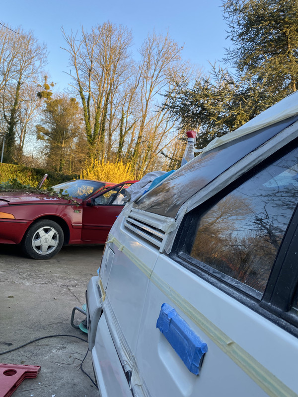

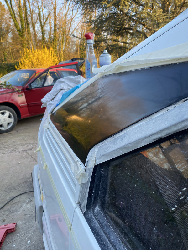

Salut les rougneux,
J’ai enfin ressorti le carrosse apres pres de 3 mois dans le sous sol à tenter de lui refaire une beauté :jap:
J’ai voulu aller bosser avec ce matin mais bon c’était bien optimiste de penser qu’elle serait pas déchargée :mrgreen: nouvel essai cet aprèm avec batterie chargée et ca a été impeccable, j’ai même mis la remorque pour tester le faisceau, c’est bon donc mes branchements sont corrects :bien: demain go déchèterie ca va bicher
A noter qu’il reste des pauvres bout de scotch sur la custode que j’ai pas encore poncé, j’aurai le droit de les retirer que quand elle sera faite aussi :colere:
D’ailleurs si ca intéresse certains je peux faire un topic pour un tuto sur comment ravoir ses custodes avec des photos étape par étape quand je ferai la deuxième :jap:
J’ai poncé une dernière fois la custode que j’avais déjà fait parce qu’après avoir mis du vernis c’était moins transparent et y’avait une texture de peau d’orange pas très belle
Entre-temps j’ai acheté des papiers à poncer super fins pour tester la dessus, j’ai poncé jusqu’au grain 10000 :eek: en terme de transparence différence pas flagrante mais par contre ca brille beaucoup plus maintenant :amen:
Par contre un peu déçue je trouve que ca se voit pas beaucoup que j’ai polishé, je me demandais si ca se fait de poncer la carrosserie avec un grain très très fin pour avoir de la brillance ?

Fais gaffe le scotch jaune , sa colle part vite en vrille et laisse des traces...
Messages : 1433
Re: Ma 16 TRS BVA de 1987
Le Scotch papier c'est uniquement en intérieur et pas exposé au UV et a jamais laisser en place plus de 3 jours.
Sinon derrière tu perd ton temps virer des pelures et de la colle qui aura polymérisé sur la peinture :ouin:

Ouais j’ai deja galéré a enlever celui que j’avais mis s pour le polish :ouin: je vais le virer en rentrant je pense
