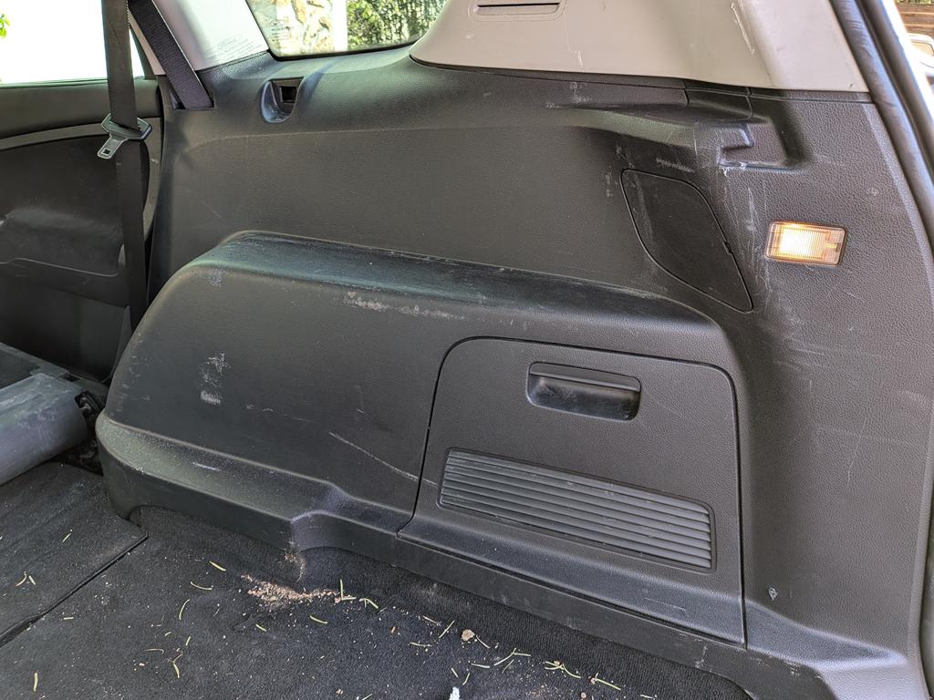

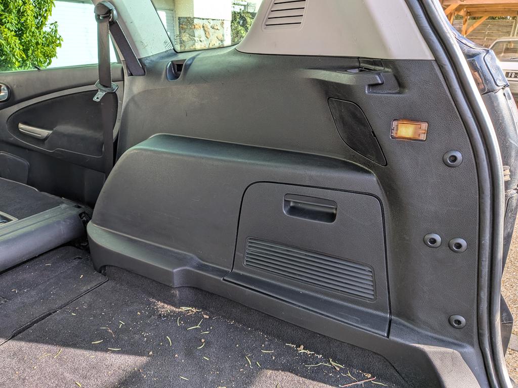

Petites bricoles, le remplacement des habillages de coffre. Ceux du mien étaient bien rayés :mad:
Avant :
Après :
Suivi d'un petit coup d'aspirateur, car c'était dégueulasse :ddr:

seb16trs a écrit : dim. 8 févr. 2026, 16:31 Plan casse traditionnel ou commande internet?
ovoko
C'est arrivé dans un carton qui faisait quasi 1,2m de long :ddr:
