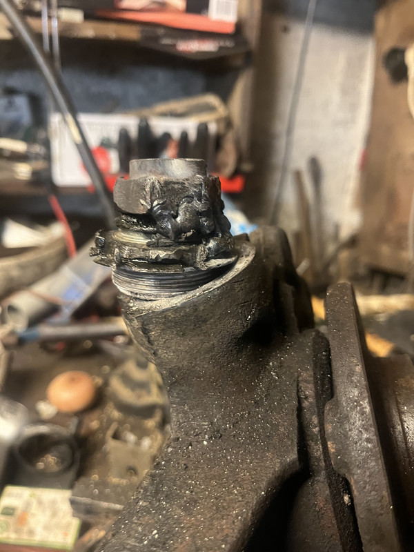

Impossible d’avoir les rotules De suspension malgré la douille spécifique…. Je sais pas quoi faire.
Messages : 884
Tu as bien bien chauffé ?
Messages : 1067
Ah ça oui :ddr:
Messages : 10665
Pour démonter tu peux taper, marteau et burin :jap:
Messages : 4109
Quand j'avais fait les miennes ça s'était terminé par démonter le pivot, posé sur l'étau, et marteau burin pour démater. T'as pris une super rallonge de camion pour la douille ?
Messages : 1067
Là c’est ce que j’ai fait d’office.. sur un étau. ça fait plus de 20 ans qu’elles sont en place.. oui j’ai pris une bonne rallonge et les empreintes ont foiré :mad: j’ai essayé clé à griffe etc

Donc je me suis pas emmerdé, j’ai pris un foretde 4,5 mm, sur un tour bien droit, et on perce.. problème réglé :ddr:
Messages : 1067
Un bon coup de soudure, une clé à choc :ddr:
Messages : 23655
méca poétique :rs:
Messages : 2716
C'est de l'art. cochon et efficace.
Messages : 18048
La subtilité, y'a rien de mieux. :jap:
