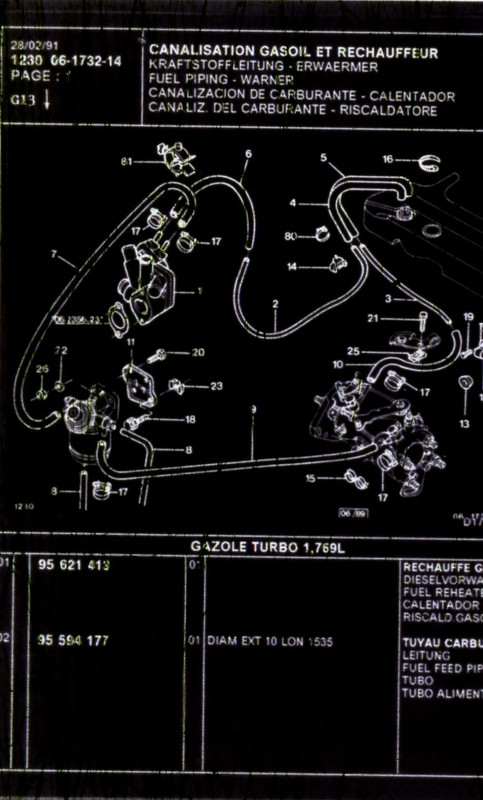

Petite question,
Est ce que mon moteur est équipé d’un réchauffeur de gasoil ?
Je vois que sur les microfiches apparemment oui :???:

Bon ben j’ai la réponse, y’en a un :ddr:

Oui :jap:
Sur la Millérougne je l'ai utilisé jusqu'à environ 520.000km. Après je l'ai shunté il foutait la merde. La latitude d'utilisation n'impose pas que le réchauffeur fonctionne :ddr:

Tu as utilisé quoi comme diamètre de durite pour chaque côté ?
Messages : 4199
La plus grosse. Celle qui arrive sur les raccords banjo de la tête de filtre à gasoil. Faut que ça débite !
