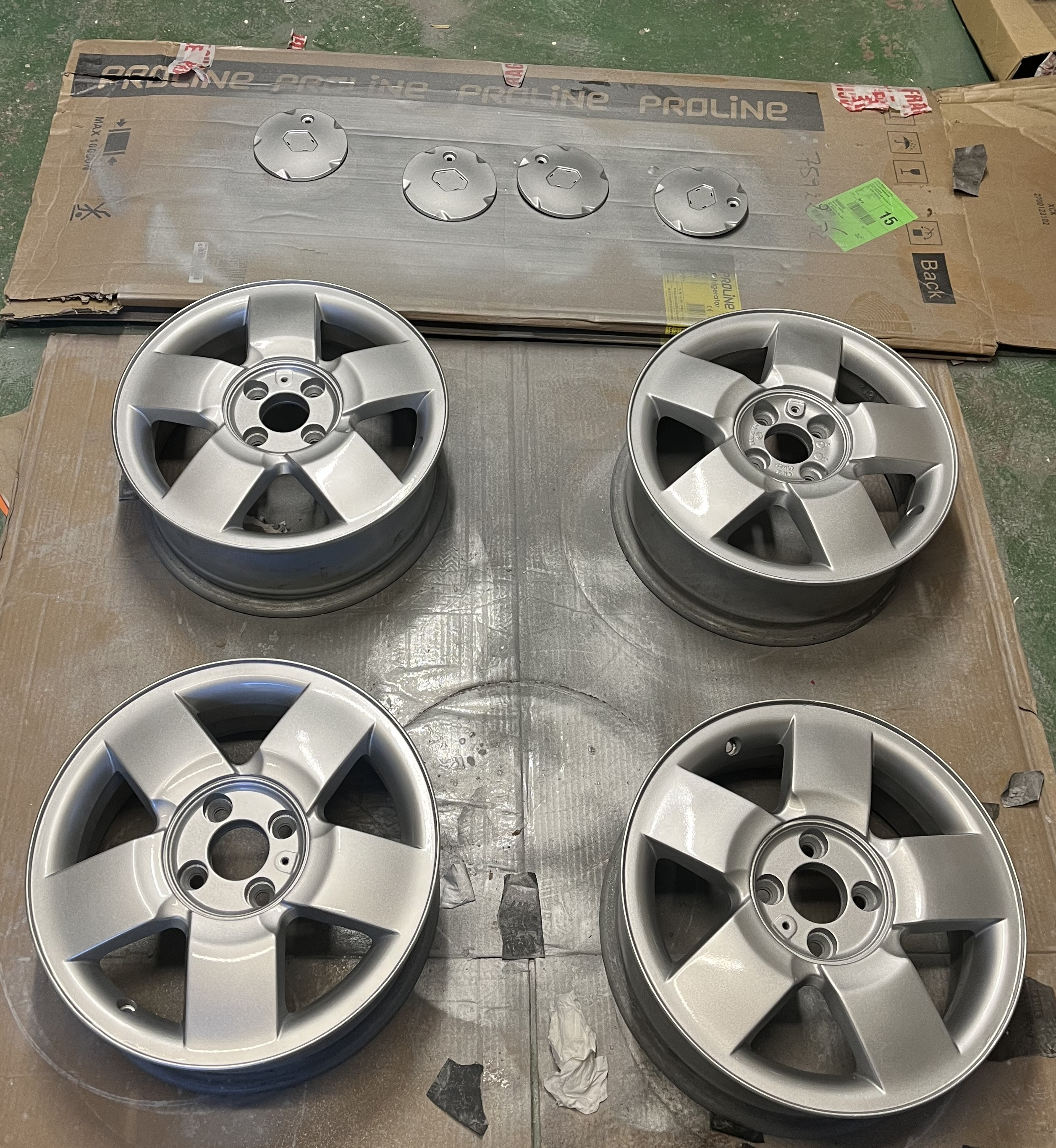

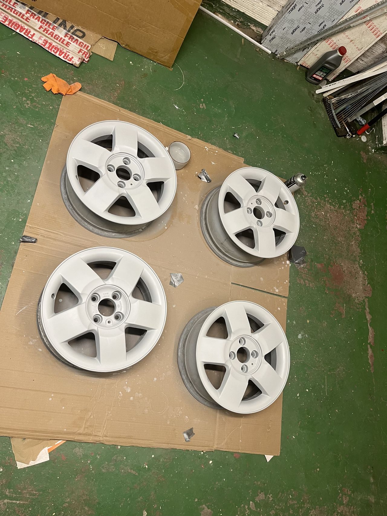

Ce week end j'avais continué les jantes, pas tres motivé vu qu'elle etait en panne a ce moment là :ddr:
donc presque terminé, c'est en appret
faut peindre + vernis 2K. c'est pas parfait mais vu l'etat de depart çà ira tres bien :rs:
Messages : 2851
Re: Mes autres voitures
C'est pas pire en tout cas. :ddr:
Messages : 23806
et voilà çà seche gentiment
c'est plutot correct. Montage le mois prochain...

En espérant qu'elles ne soient pas voilées :peur:
Messages : 23806
oui çà :ddr: bon en controle visuel c'est pas mal, on verra bien.
Messages : 14149
Faut pas psychoter : j'ai acheté une jante alu pour le Picarougne Puretoc pour y monter le pneu qui était encore bon (mon frère avait niké l'autre sur un trottoir), aucun problème d'équilibrage. :bah:
Messages : 23806
oui mais çà avait bien frotté sur 2 d'entre elles quand meme :mad: j'ai reconstitué le tour à certains endroits :ddr:
