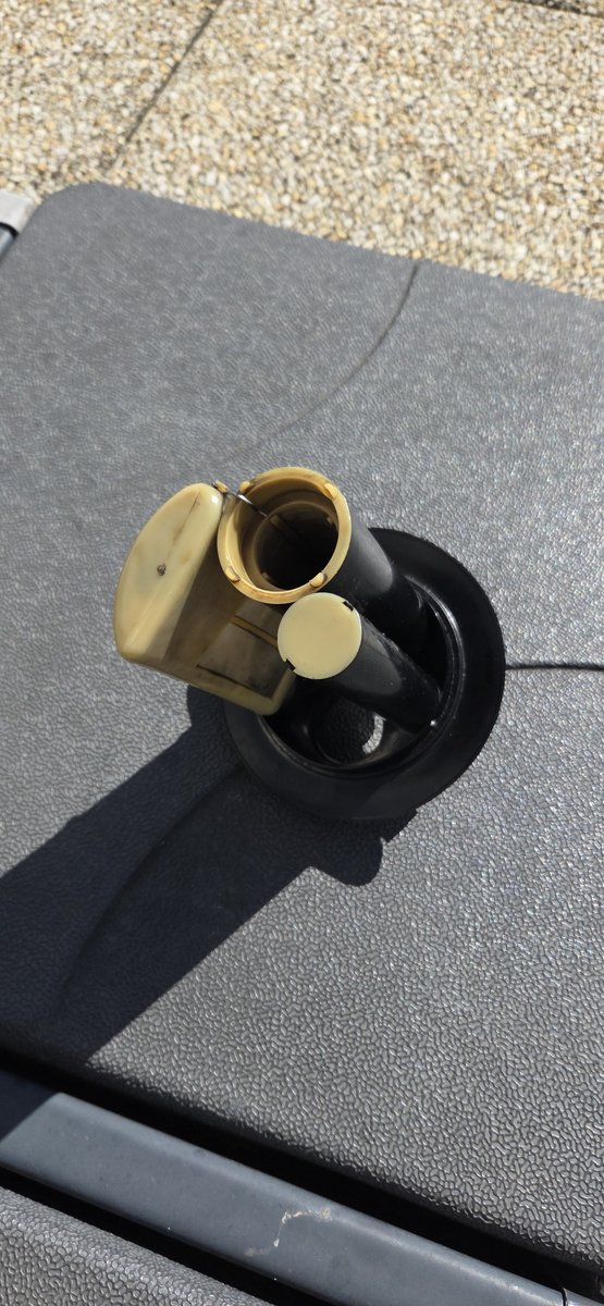

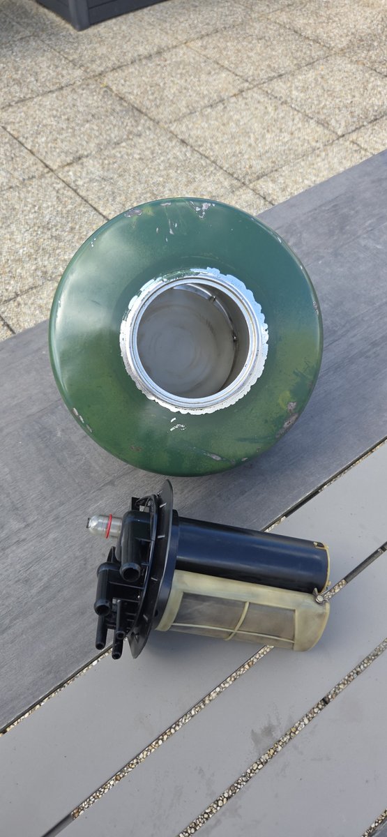

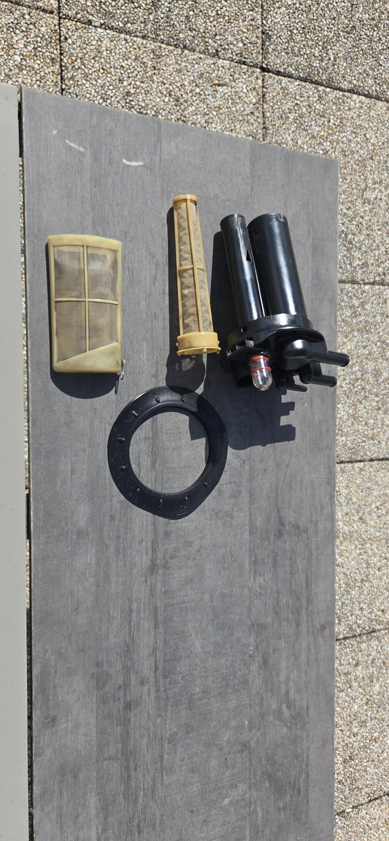

Aujourd'hui un peu de travail sur ce vénarable engine.
Je crois (honte sur moi) que je n'avais jamais fait ça proprement (ie, avec nettoyage intégral des filtres et du bocal.)
Comme d'habitude quelques ennuis au réamorçage de la pompe, mais au bout de 20 minutes et alors que je commençais à m'agacer, elle est montée.
Amélioration NETTE de l'assistance de direction.
Par ailleurs c'était bien le débitmètre qui faisait suer, j'ai enfin réglé le soucis de démarrage à chaud impossible (qui s'était progressivement aggravé et était devenu un fonctionnement à chaud impossible).
Demain vidange/filtres et go CT.
