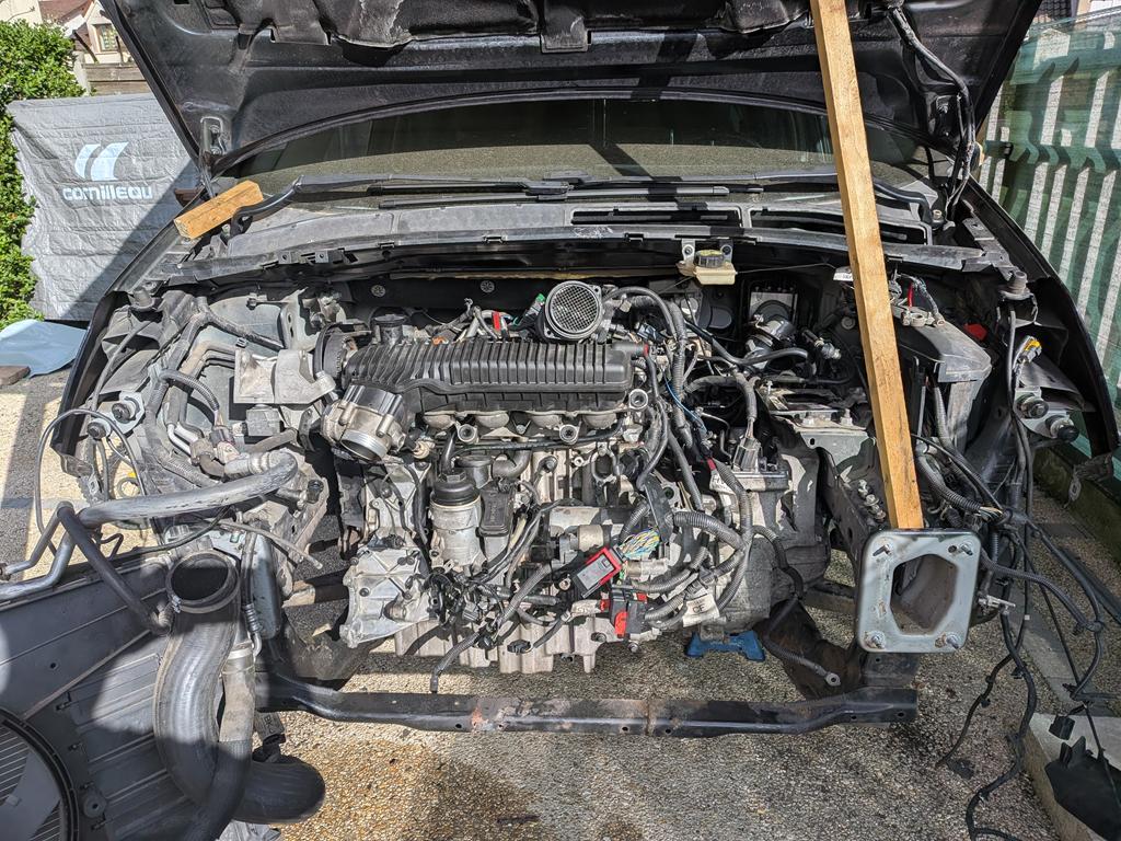

Petite session en rentrant du taf, vu que les douilles sont arrivées :rs:
Serrage du volant moteur, 45Nm, puis 65° :jap:
Installation de l'embrayage, et pose de la nouvelle butée
puis repose de la boite, elle est super lourde :ddr: mais c'est rentré sans faire chier :beuh:
Pour terminer, repose du faisceau electrique et du démarreur. Prochaine étape benner le moteur dans la caisse.

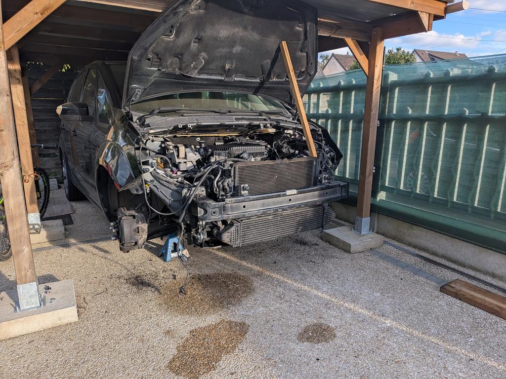

Aujourd'hui télétravail, donc j'ai pu m'y mettre pas trop tard, 2h à ferrailler et ca a avancé :rs:
On commence pas la repose du moteur. Au final, pas trop galère, ca a du me prendre 20/30 min en étant tout seul.
Puis repose de l'alternateur, la pompe de DA, installation de l'arrivée d'essence, de la durite pour l'embrayage, installation du faisceau, jauge à huile avec son joint neuf :jap:
Et repose de la face avant avec les divers radiateurs.
Il y a pour l'instant un seul connecteur dont je ne vois pas la place.
La suite au prochain épisode
