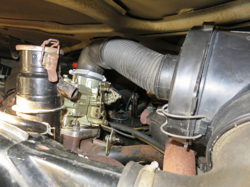

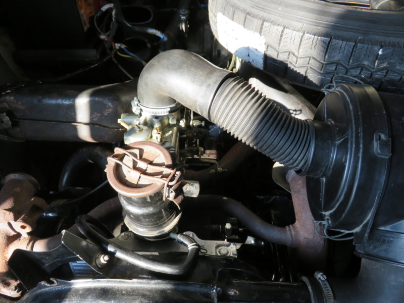

Le filtre à air est quasiment terminé. Deux pattes de fixation à fabriquer et ça devrait le faire. Si je pouvais gagner tout de même quelques cms en hauteur au niveau du carbu, ce serait pas mal.

ça passe pile entre le capot et l'échappement. Je verrai si besoin d'une petite tôle pare-châleur, Histoire que le plastique ne fonde pas :ddr:
Manchon d'origine inconnue, ça tient en place dans l'arrivée du boitier par un élastique de suspension de remorque Erka (gitan :love: ), boitier d'AX, tuyau de ZX diesel et manchon de carbu 2cv simple corps.

Pourquoi t'as eu besoin de faire tout ça ?
Messages : 6020
Re: Ma collection de chevrons
Le 652 a un filtre à air assez... conséquent, et le boitier est balèze. Même avec soufflante, le filtre Ami 8 est trop juste. Comme je veux garder ma roue de secours sous le capot, j'ai fouiné ce qui pouvait avoir une surface filtrante similaire et un encombrement réduit :jap:
