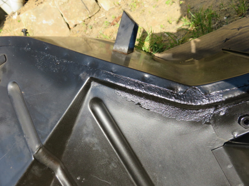

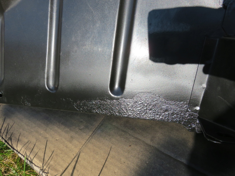

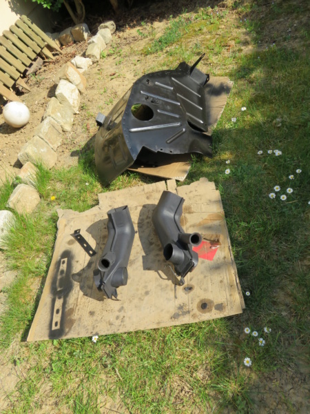

Atelier peinture, avec de la belle rouille :love:
Messages : 12441
Re: Ma collection de chevrons
Peinture par dessus merde = solidité.
Messages : 6122
J'ai gratté et Férosé quand même :ddr:
J'en ai une paire en bon état qui serviront plus tard :jap:

- Pattes de fixation du filtre: ok. L'une me paraît fragile, j'ai un 2ème modèle en fabrication. J'ai rarement aussi bien bossé :beuh: : brossage, peinture, tous les angles passés à la meule pour les arrondir, gabarits en carton... D'habitude je fais ça complètement à l'arrache :ddr:
Par contre le manchon en sortie de filtre a tendance à se barrer :mad: J'ai deux options pour le remplacer. Soit du tuyau souple dans ce genre https://www.nsbconcept.com/405-gaine-boa-neoprene
Sinon tout faire en pvc d'évacuation d'eau, soit tout en rigide, soit en manchon souple. J'avais remplacé mon tube de soufflante avec ça, ça a tenu des années sans faire chier :jap:

la premiere solution est fort couteuse, qu'el est le diameutre de sortie du filtre? :mad:
Messages : 6122
L'intérieur de la sortie du boitier est en 60, du 50 au manchon de carbu. Le pvc sera fort moins coûteux et sûrement plus costaud :jap:
