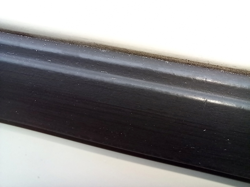

Publié : mer. 8 juin 2022, 07:51
Quelqu'un sait me dire si c'est le bon modèle de baguette ?
https://www.bxparts.eu/fr/enjolivement- ... -1986.html
Ca me semble :mad:
Re: XBXG un peu spéciale
Publié : mer. 8 juin 2022, 08:05
par loloBX
Les phase 2 sont différentes
Publié : mer. 8 juin 2022, 08:17
yep, mais ma digit est une phase 1, donc ca doit aller non ?
Publié : mer. 8 juin 2022, 08:52
pour moi ce sont les memes sur toutes les phases 1 en tout cas entre nos voitures c'etait les memes.
