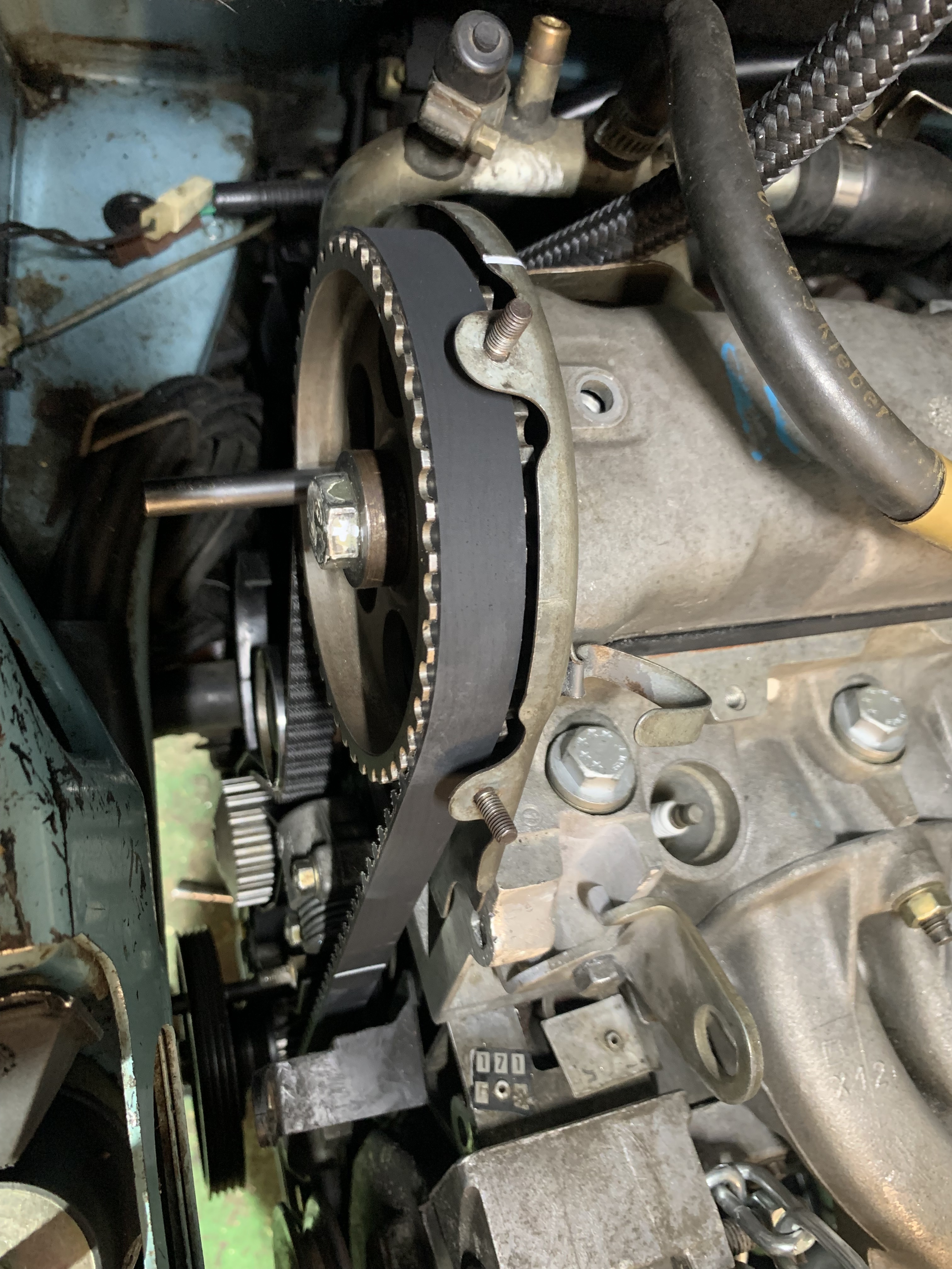

bon çà veut pas.
j'ai tout essayé, la tension est pas bonne.
quand je serre direct malgré çà la courroie, çà reste calé à la main meme apres 20 tours, mais la tension de la grande partie est vraiment trop lache. si je desserre le tendeur comme preconisé pour rattraper la tension, alors quand j'arrive en phase de decompression je vois la courroie sauter au niveau du vilo d'une dent donc en un tour d'AAC je perd 4 dents.
Comme çà se decale pas j'ai bien le bon nombre de dents et la courroie me semble la meme que l'ancienne en developpé mais j'ai pas trop les bons outils...
je vais essayer avec l'ancienne
mais que de temps perdu...
Combien de dents ? Il y a un truc avec le XU une dent en plus à partir d'une certaine année.
c'est 113 dents et 114 dents, et il me faut une 113 dents, c'est ce que j'ai (marqué dessus aussi et j'ai compté
). de toutes façons si c'etait pas le bon nombre de dents en 3 tours moteur çà serait decalé... or si je dessere pas le tendeur çà ne se decale pas.
je précise que j'ai démonté le tendeur, le ressort semble pas fatigué, çà watte donc je comprends pas. la came fonctionne aussi.
Donc soit le tendeur wattte pas soit courroie trop longue mais comment çà serait possible puisque les dents epousent parfaitement les poulies?
bon je verrais ce que dit l'ancienne courroie...
tu as essayé le tendeur sans le ressort pour voir s'il coulissait bien?
Normalement, c'est maxi un quart de tour de la courroie sur son brin long. Ça donne quoi pour toi ?
3 tours
non sais pas, mais plus c'est certain.
Et c'est un kit complet que j'ai acheté PAE/Tendeur/Courroie SKF donc d'office avec le tendeur 1er modele c'est la bonne courroie...

le tendeur me semble tres bien, je n'ai plus l'ancien. c'est le ressort de toutes façons qui fait le job, il etait dejà la lors de la premiere distrib en 2019 chez Phoz et il est bien.
j'arrive à 3/4 de tours en forçant un peu grand coté c'est bien trop...
bon c'est la courroie
avec l'ancienne la tension est bonne
avec une mesure de gitan (l'eteau tient une tige verticale et je tends les deux courroies avec une autre tige au max les deux ensemble on sent que la ou l'ancienne est tres tendue l'autre a du mou
bordel c'est inadmissible

Donc çà y est c'est posé calé tourné plein de fois pigeage verifié 3 fois et fleche bien tendue je peux aller a peine au delà du 1/4 de tour de rotation
la SKF est donc trop longue malgré ses 113 dents
et on a comparé avec une Continental (j'ai pas la ref mais dans un kit correspondant a la BX) qui etait dispo, et elle etait aussi en 113 dents et de la taille de la SKF
donc faites gaffe
je vais pouvoir avancer
donc faites gaffe

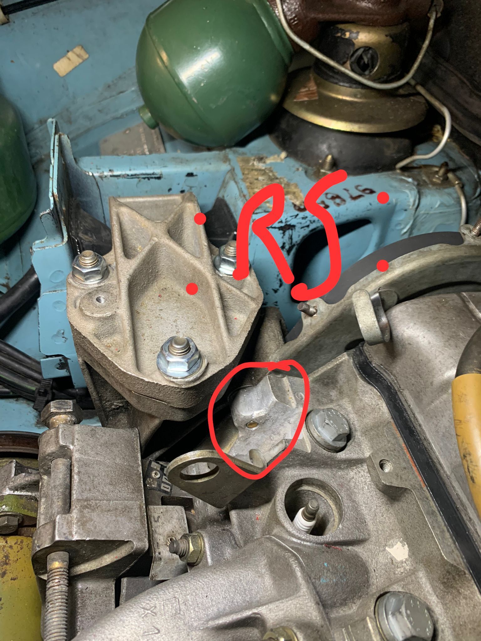

Bon j'ai pu watter un peu mais j'ai arreté là avant de faire une connerie en passant trop de temps d'affilé.
Donc
SERRAGE DE CE PUTAIN DE BLOC DE SUPPORT MOTEUR AU COUPLE
les 3 vis evidemment
neuves, bichromatées a la bonne résistance et j'ai passé un coup de tarraud quand même vu ce qui s'était passé.
Et donc, la réparation tient tres bien
ce XU51C est bien calé sur tous ses supports neufs et les cache distri sont remontés (ce qui a été pénible
je ne sais pas combien de fois je suis allé sous cette fichu bagnole ces deux derniers jours heureusement que j'avais vue directe sur un beau cul
Il reste pas mal de trucs à remonter mais le tres gros est fait, pas certain que çà roule demain d'autant plus que j'ai un peu de btp à fignoler et que j'aimerais aussi refaire le tour pour ne pas oublier des choses essentielles comme la fois précédente. j'espere aussi que le carbu se sera pas cristallisé une fois de plus dans le circuit de ralenti
