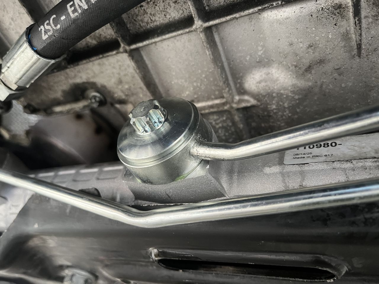

je verifie la cremaillere: misère une fuite sur un raccord banjo au niveau de la soudure :enfer: sur la cremaillere neuve. je ne pense pas y avoir touché :proces: mais çà a peut etre un peu forcé a la repose :???:
bref, faut braser :ouin: j'ai donc du tout démonter :ddr:

si au dessus tu as les deux cremailleres l'une a coté de l'autre. c'est au niveau d'un gros banjo argenté, opposé au systeme de direction.
j'ai pris çà avec philosophie mais çà m'a bien enervé.

non c'est pas le serrage: regarde la cremaillere. les tuyaux telle que c'etait placé ne passaient pas ( on voit qu'il y en a un qui arrive bien plus loin que celui de la cremaillere d'origine) donc je les ai un peu bougés pour que çà passe. c'est là que çà a du se dechirer...

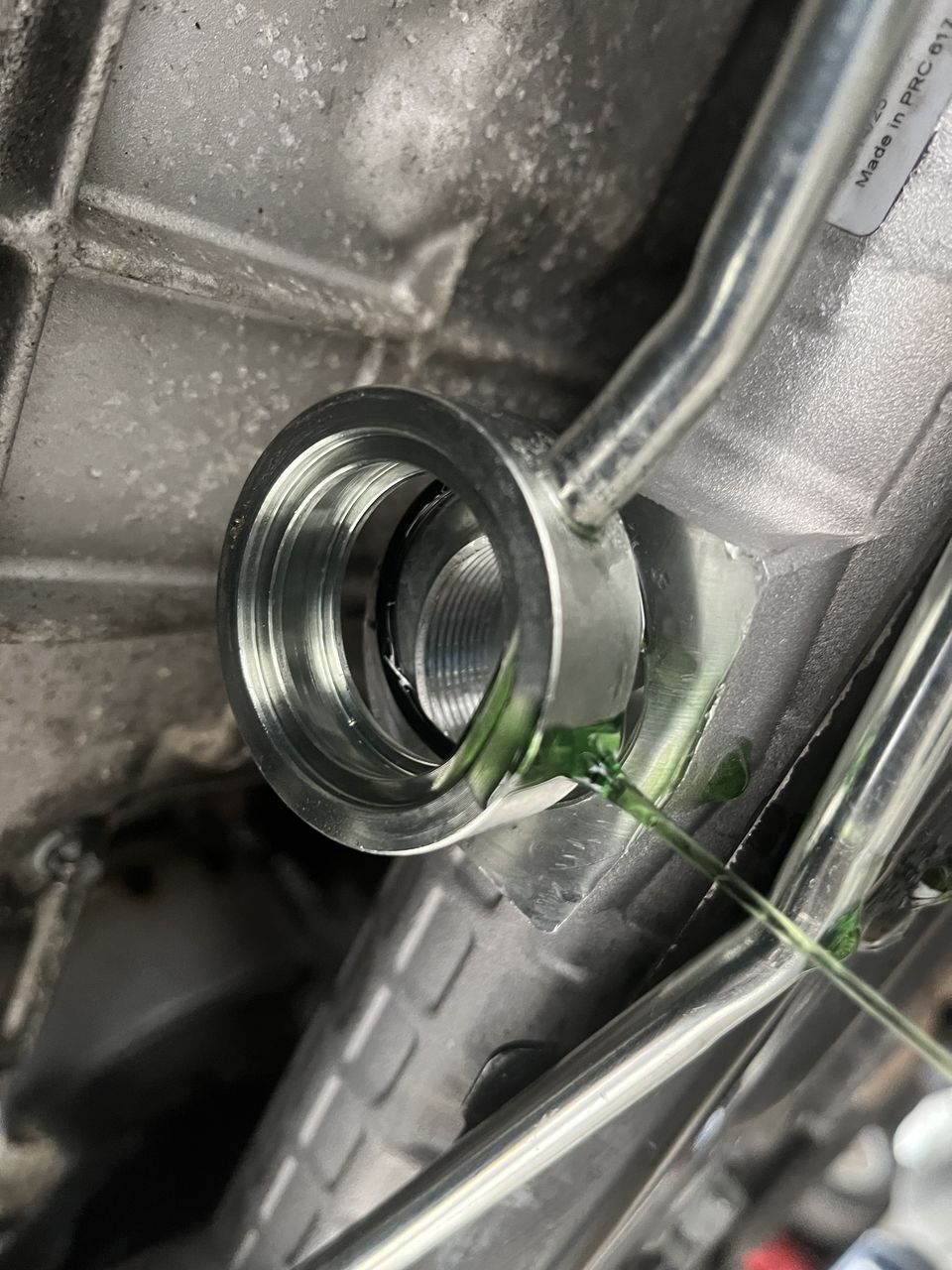

et truc absolument inadmissible: un joint fuyait. un gros torique etait mal remonté et pincé. heureusement j'ai repris un joint de l'autre, et surtout le cliquet kstools est ultra mince et m'a permis de passer une douille pour deposer le gros raccord banjo assez facilement. le cliquet facom ne serait pas passé :beuh:.
Donc là apres ma purge de la direction, je fais une verification d'usage et je vois çà :colere:
Donc en ouvrant, on peut constater que le joint est pincé :mad: donc mal mis a la pose :colere:
je vais quand meme appeler pour les insulter, vu le prix de l'E/S c'est juste inadmissible.
