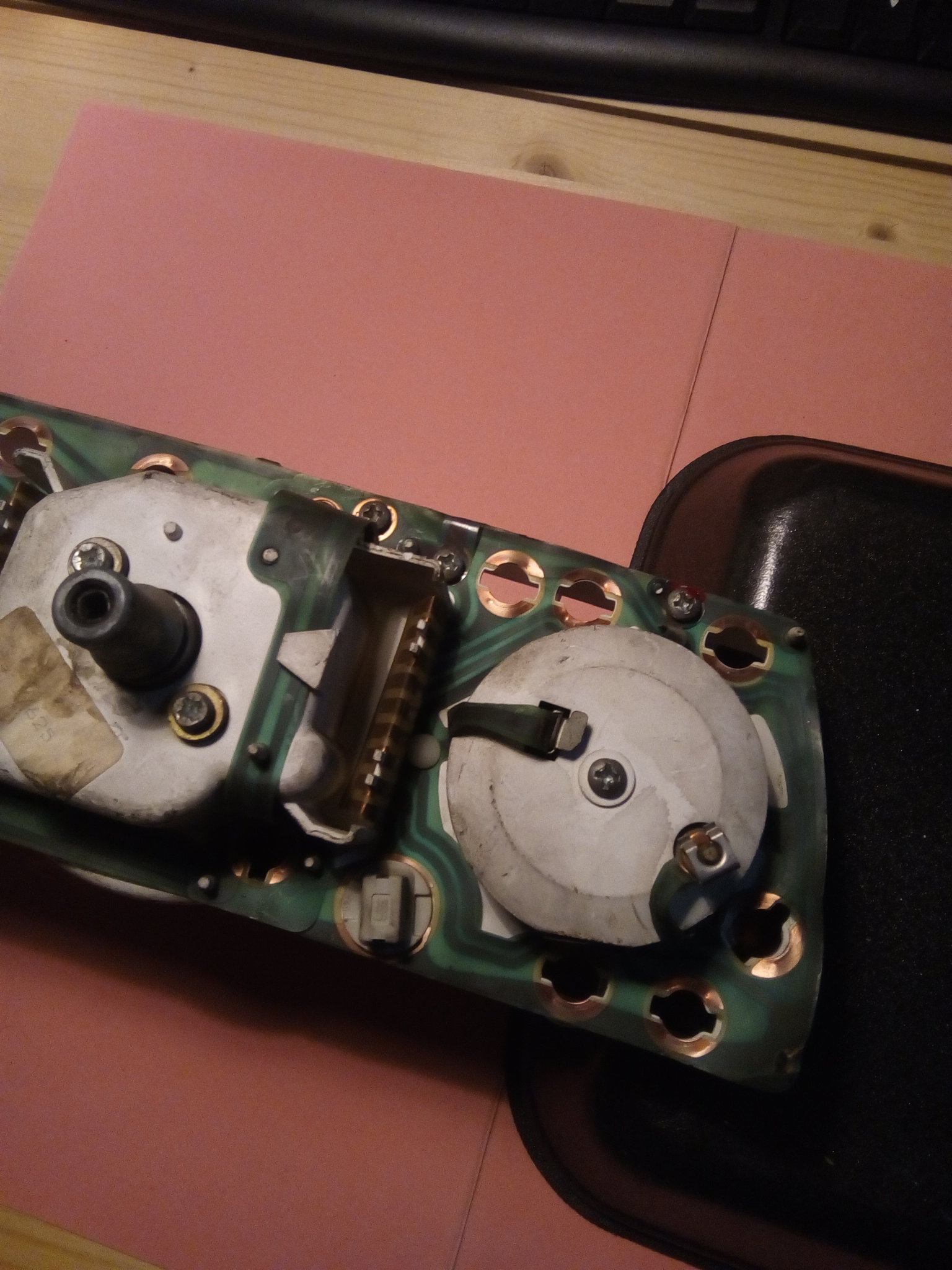

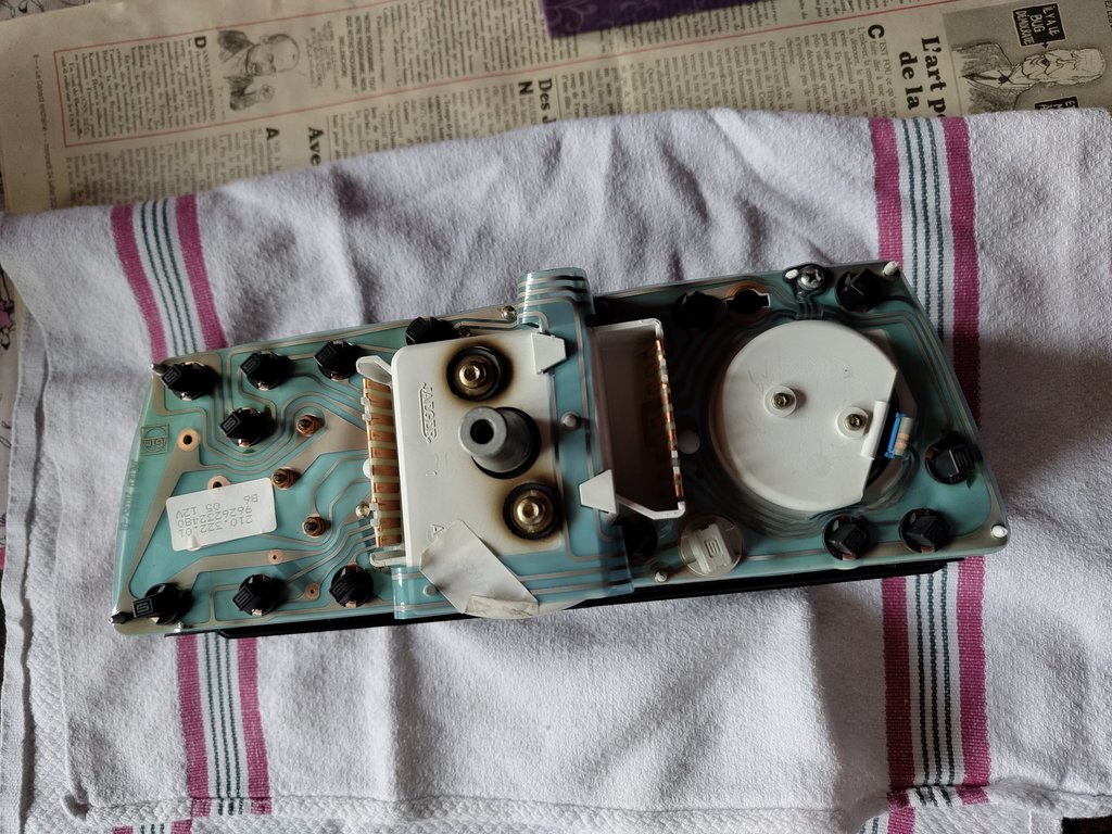

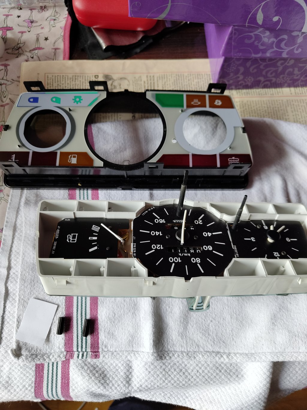

Bon, aujourd'hui j'ai profité de ce temps de mousson pour m'attaquer au compteur de C15 espagnole que j'ai acheté pour avoir une version avec température d'eau (merci les bouchons sur le périphe)...
EDIT: Bon Zupimage me casse les bonbons et veut installer une extension sur le navigateur ...

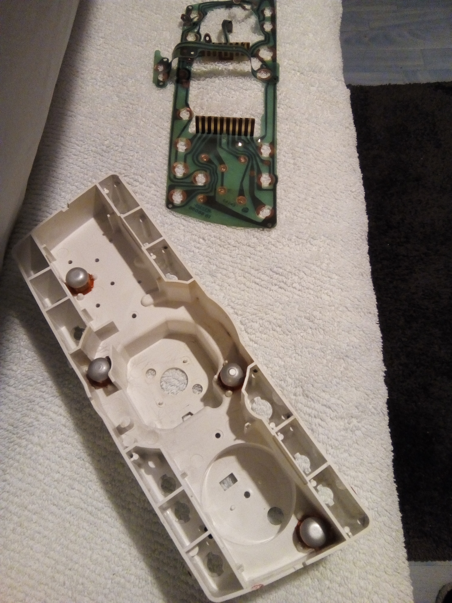

Déjà on repère la zone où c'est fixé. Il s'agit de petit écrou AVEC rondelles

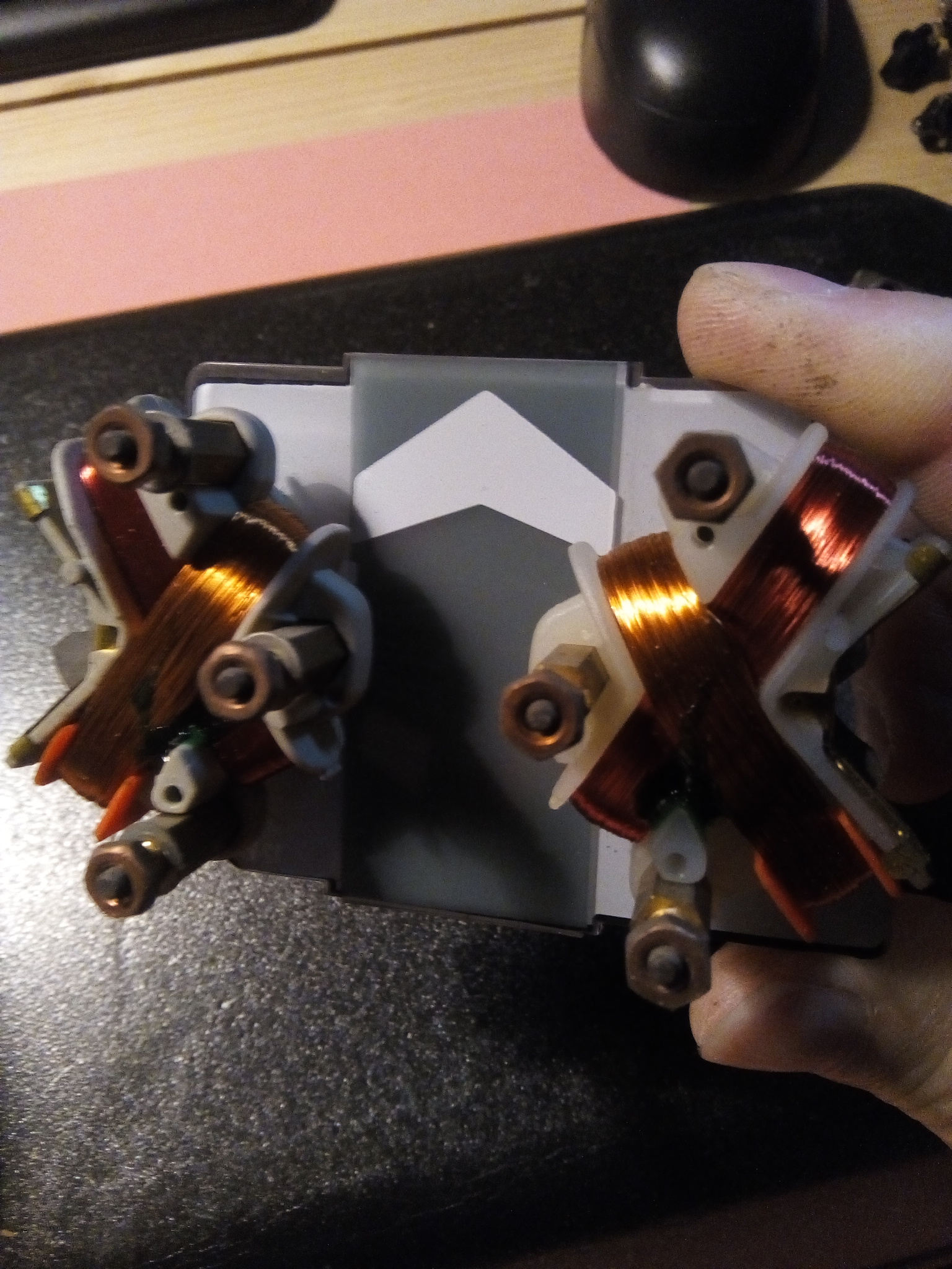

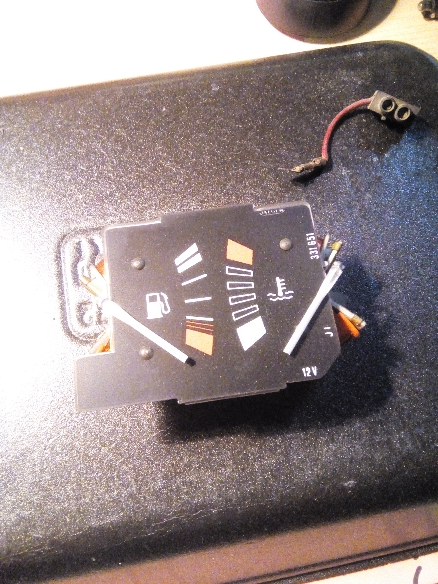

Une fois démonté, c'est un bloc complet jauge + température.
Je sais même pas comment savoir quelle sonde doit s’accommoder avec cette jauge. A zieuter sur les micro-fiche mais normalement c'est du TU de base, je pense prendre la même référence que sur mon AX 1.1i puisqu'on est sur le même moteur.

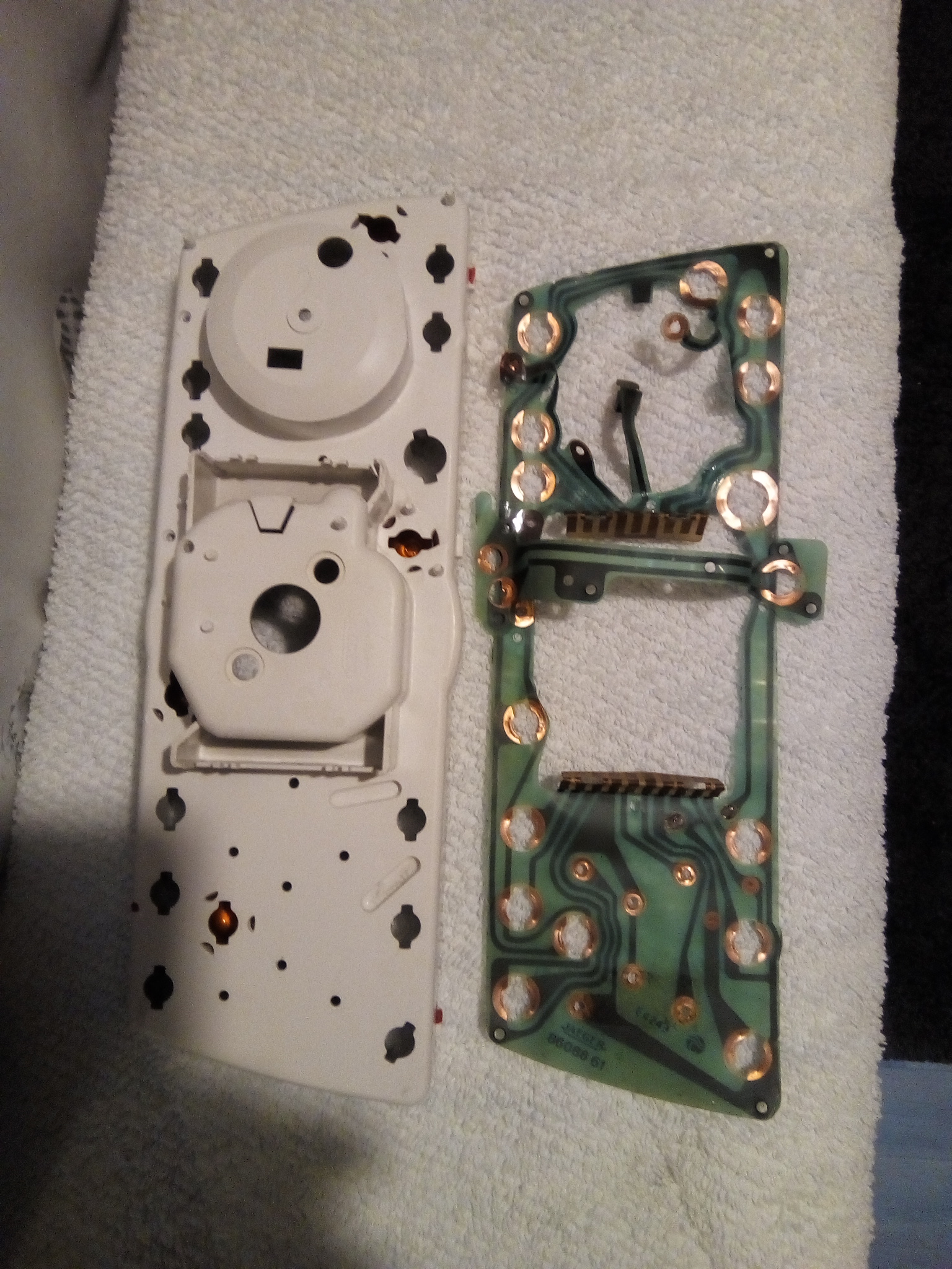

On continue le démontage: même punition de l'autre côté pour l'horloge.

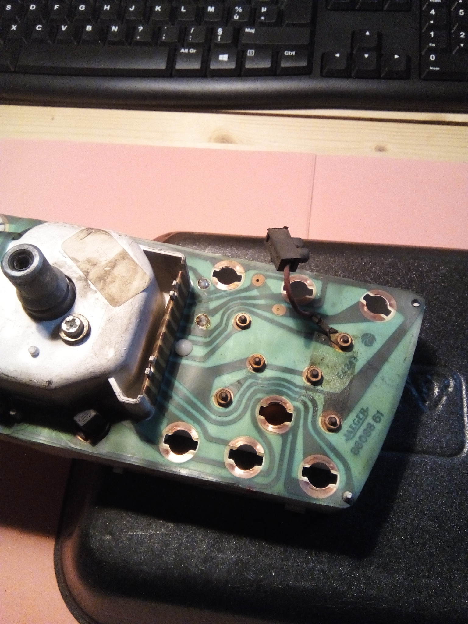

Pas de difficulté particulière, il faut faire attention aux nappes souples qui peuvent être cassantes avec le temps. Après avoir tout démonté, je l'ai nettoyé sous l'eau chaude, ce qui facilite le retrait de la platine. Il y a des ergots un peu partout qui servent de détrompeur, et 2 rivets plastiques à retirer de l'intérieur avec une pince. Ce sera facile à remonter.
/!\ Attention toutefois à la présence d'une résistance sur le verso, invisible au démontage.
Plus qu'à attendre que ça sèche. M'en vais tester toutes les loupiottes !

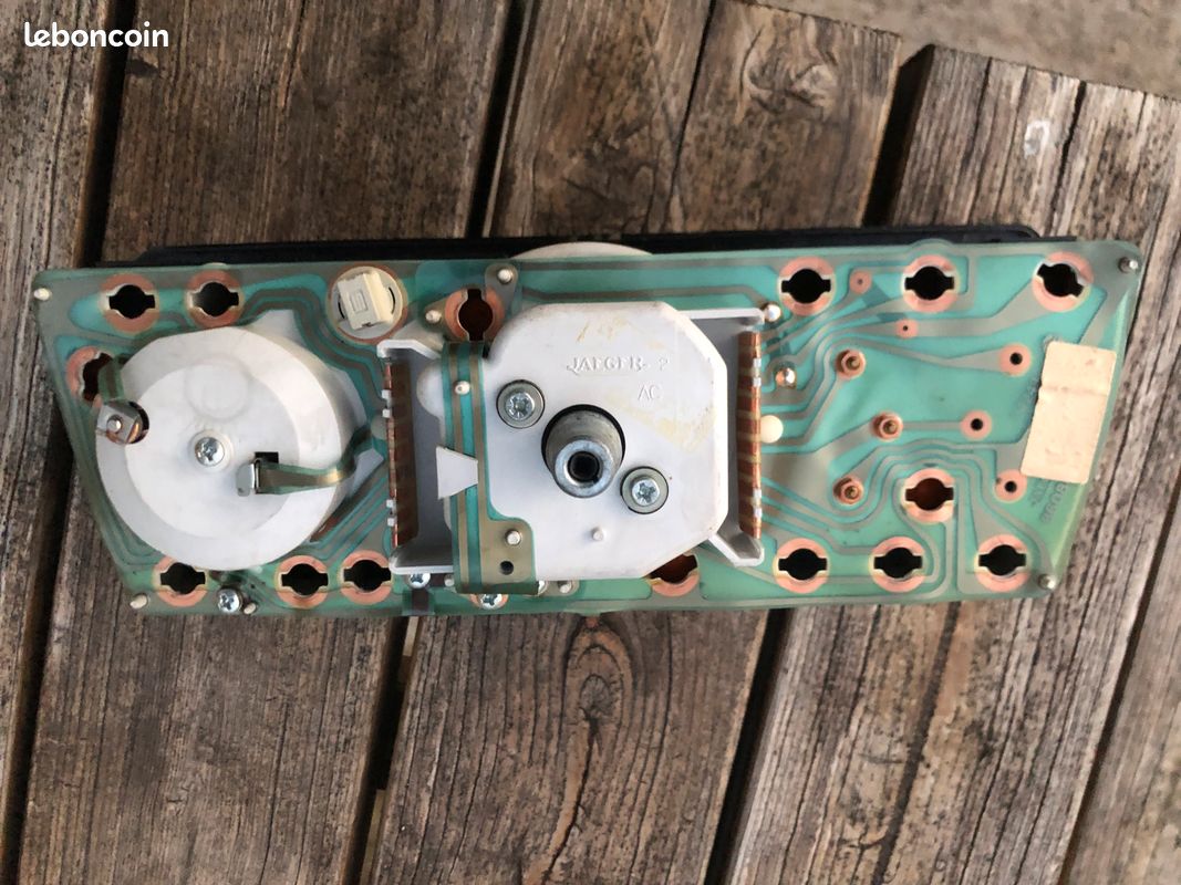

On voit sur une photo d'une annonce LBC qu'un compteur standard a bien l'emplacement déjà prévu. Visiblement je vais même pas avoir besoin de switcher les platines !

Donc après recherche, la sonde se branche sur le bloc moteur du TU, près du boitier de calorstat n°4 (91519272 - RP 0242 49) pour le C15, qui n'a qu'un contacteur d'alerte de température.
Disponible pour un budget d'une 10aines d'€
Après comparaison avec l'AX qui a une vraie sonde type thermomètre, ci dessous les références:
Ca fait un moment que je voulais m'occuper de ça !
- Contact thermique (sonde d'alerte de température): 91.519.272 - 110°C M14x125.
- RP 0242.49
- Sonde de température (graduée): 96.008.159 - 118°C M14x125.
- RP 0242.78 (jaune)
- RP 0242.68 (bleu ou grise )

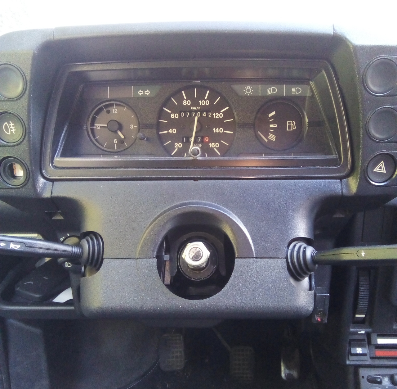

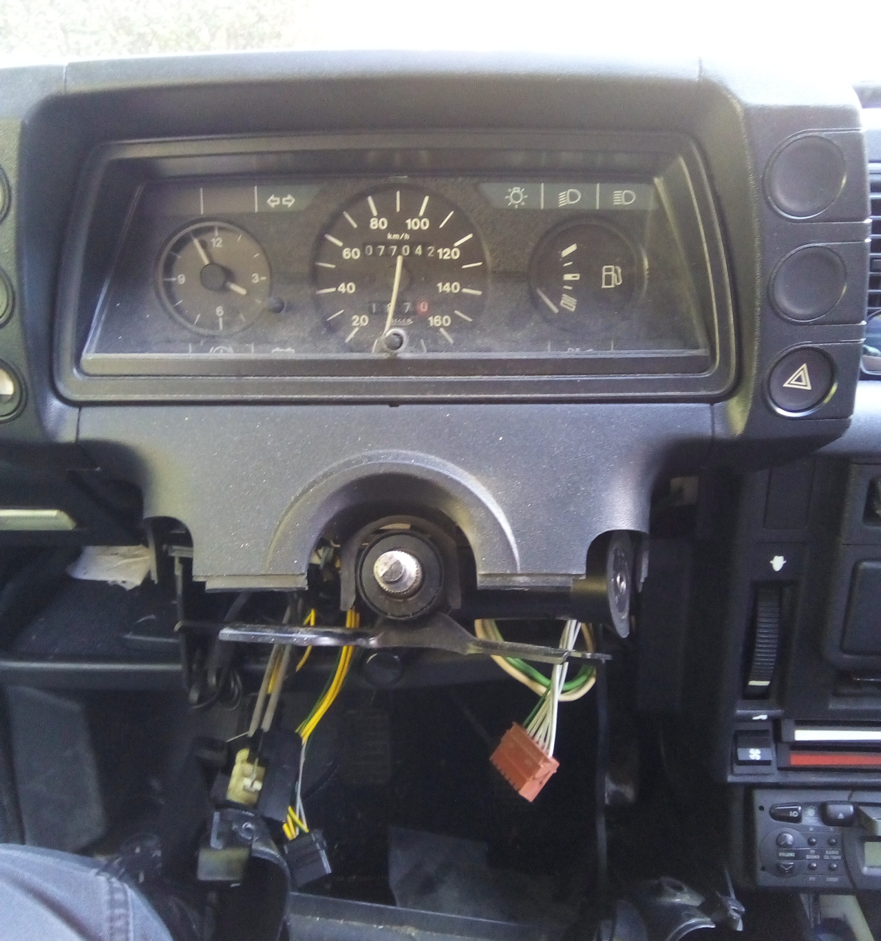

Bon j'ai pas insisté pour sortir le compteur... Pas voulu prendre le risque de péter quelque chose. Ca m'a quand même permis de nettoyer tout ça, en particulier le volant !!!
Donc dans un premier temps j'ai défait le cache sous-volant, et le volant. Pour ça 4 vis, pas bien compliqué, c'est pire sur BX... D'ailleurs j'ai vu que y'avais un emplacement pour réhostat lumineux. Je vais cogiter ça ^^
J'ai démonté les comodos pour y voir plus clair et surtout les nettoyer également, car les pictos blanc étaient plutôt... Jaune
Je vous dis pas le jus qui est sorti du volant. Une honte. On devrait le faire plus souvent sur nos rougnes, surtout avec cette mousse bio-dégradable des volants Citroen de l'époque...
N'ayant pas voulu insister, j'ai tout remonté propre.
Et j'ai pu vérifier que tout fonctionne comme avant...
En tout cas c'est bien mieux une fois propre.

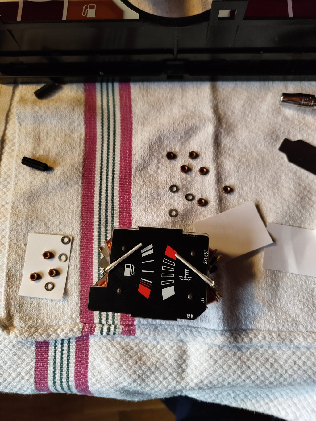

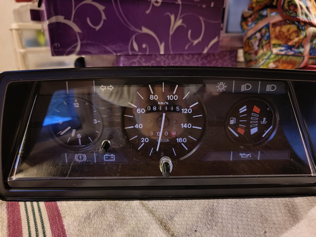

Le fameux combiné jauge + température d'eau récupéré sur un compteur espagnole:
Une fois remonté.
Je verrai ce week-end comment ça se présente une fois rebranché.
Ca lui a fait du bien un nettoyage à l'eau clair + savon. Séchage au coton. Le plastoque est quand même vachement fragile c'est dingue.
Une fois remonté.

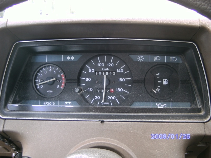

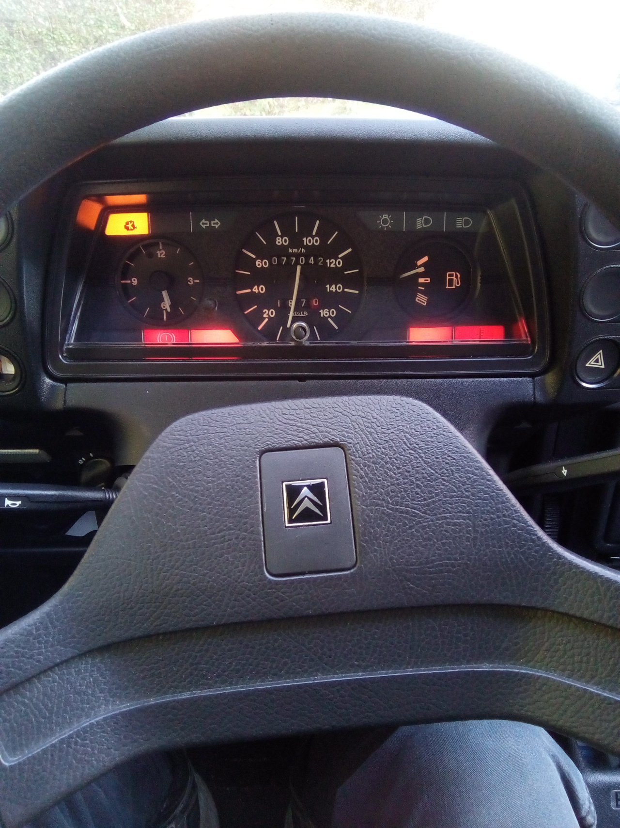

Parce que oui, le compte-tour fait dégager la montre. J'aime pas un véhicule sans pendule. J'avais même rajouté un réveil dans l'Ami 6...
Disons que ça rendrait le côté familiale plus familiale et le C15 moins utilitaire. Assumer le concept jusqu'au bout.
Le compte tour, c'est pas indispensable, mais c'est marrant, un plus, et tu peux rouler au couple et consommer moins #MonsieurNonanteDieux
Bien entendu, c'est rare la montre digitale. Dans 90% des cas elle était dans le boîtier de plafonnier il semblerait. Je ne connais pas assez l'histoire de la Visa pour savoir quand en série 2 elle bascule sur la console centrale au lieu du plafonnier...
Ci dessous les références pour la montre :
- montre: 95 521 290
- support de montre: 95 600 207/107 (TdB noir ou gris).
On peut aussi trouver un équivalent sur les compteurs d'AX sport série 1:
