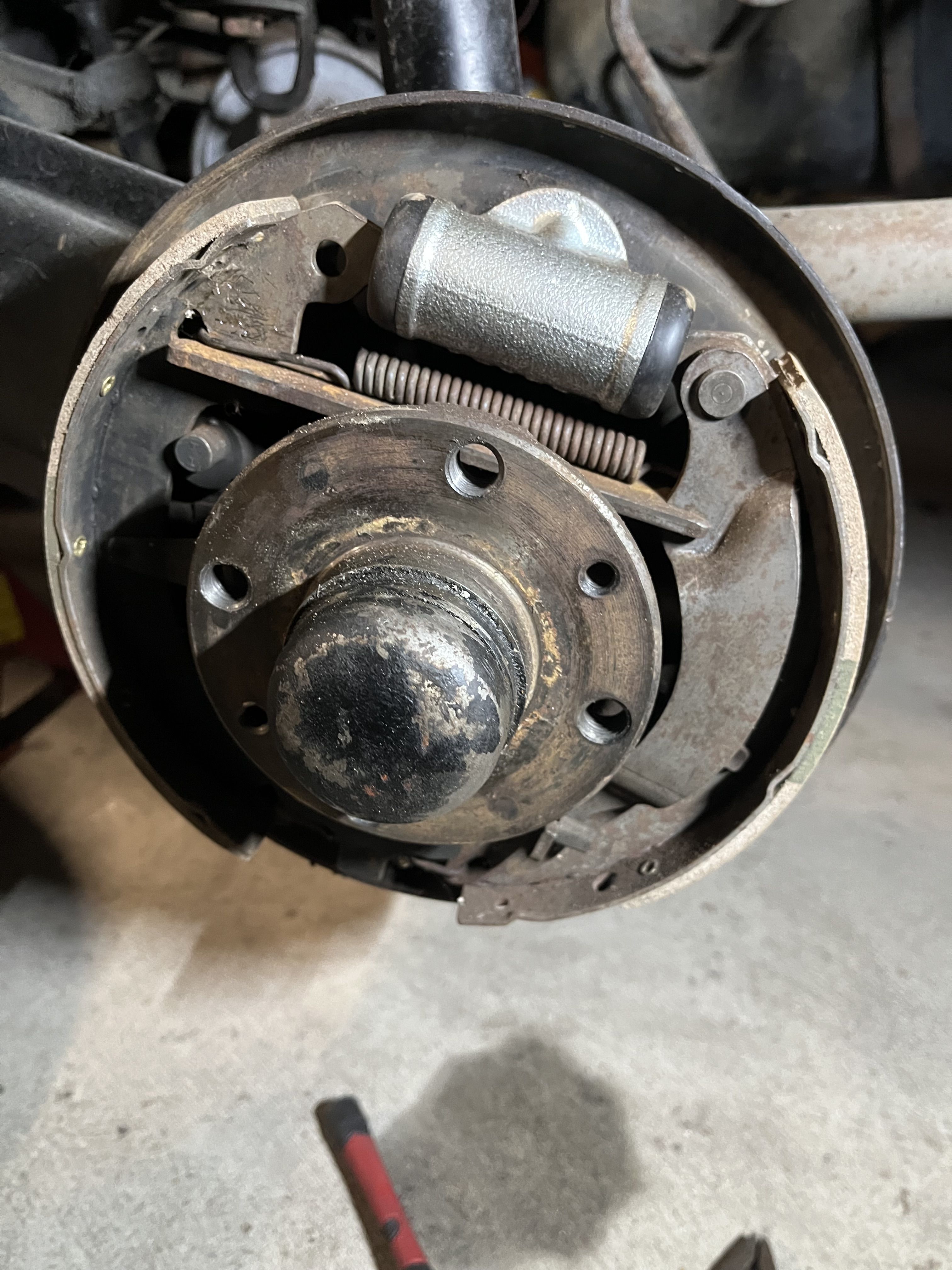

Petit truc sans prétention mais qui la rend moins rougnesque, j'ai posé la paire de retro que j'avais acheté au début. j'ai eu des souci avec les inserts dans la portiere, il a fallu adapter du M4 donc agrandir les trous sur les retros, mais maintenant çà passe et c'est bien. ce ne sont pas les bons ( j'avais des modeles a angles droits sans glace) mais çà ira bien.
J'ai remonté les étriers refaits à neuf avec les flexibles neufs. pour le moment je laisse les anciens disques et plaquettes même si j'ai tout en neuf, car çà n'est pas trop usé même si la surface des disques est pas terrible, car je n'ai pas envie pour le moment de m'embêter a sortir le moyeu.

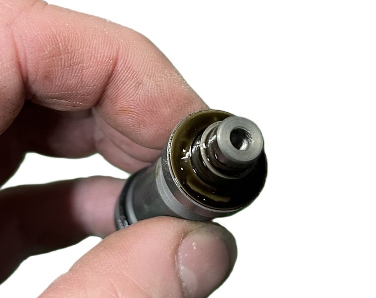

J'ai avancé sur le MC
donc j'ai réussi a tout démonter,
Déjà, vu sur un joint se liquéfiant:

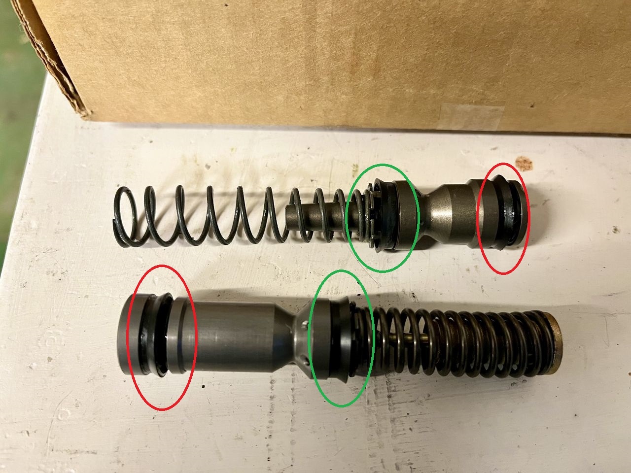

Et pour le moment j'ai changé les joints en vert. je n'ai pas changé les coupelles d'origine qui sont en parfait etat. j'ai bien sur viré tout l'ancien joint.
par contre je ne sais pas comment changer les joints en rouge. je n'ai rien tenté de peur de rayer quoi que ce soit
j'attends les conseils sur le forum simca.
Sinon pas de corrosion dans le MC c'est dejà très bien. je n'arrive pas a demonter l'ancien, viré la goupille et la rondelle d'arret, sauf que le tiroir ne sort pas comme sur le neuf, c'est comme si il etait bloqué par un taquet
Re: Take a Break! Simca 1100 Break GLS 1976
Ton joint en rouge, c'est "juste" un joint bizarre qui va dans une gorge ?
Si oui, faudrait un petit crochet en plastique pour sortir l'ancien et ne pas rayer le tiroir
Genre truc de réparation de téléphone si tu as ca qui traine.
oui j'ai réussi à l'instant
par contre il faut un autre nécessaire de réparation, il manque un joint "epais"

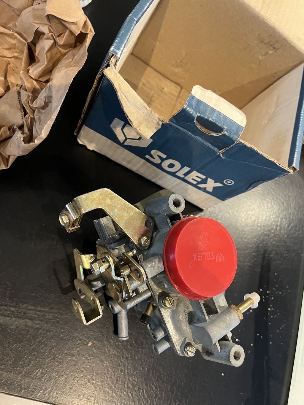

Du coup je dois edulcorer tous les mois, sachant que j'ai craqué sur un carbu neuf la semaine derniere
bon là je vais poser quand meme, 16€ çà passe
Cette remise en route depasse mes prévisions budgétaires

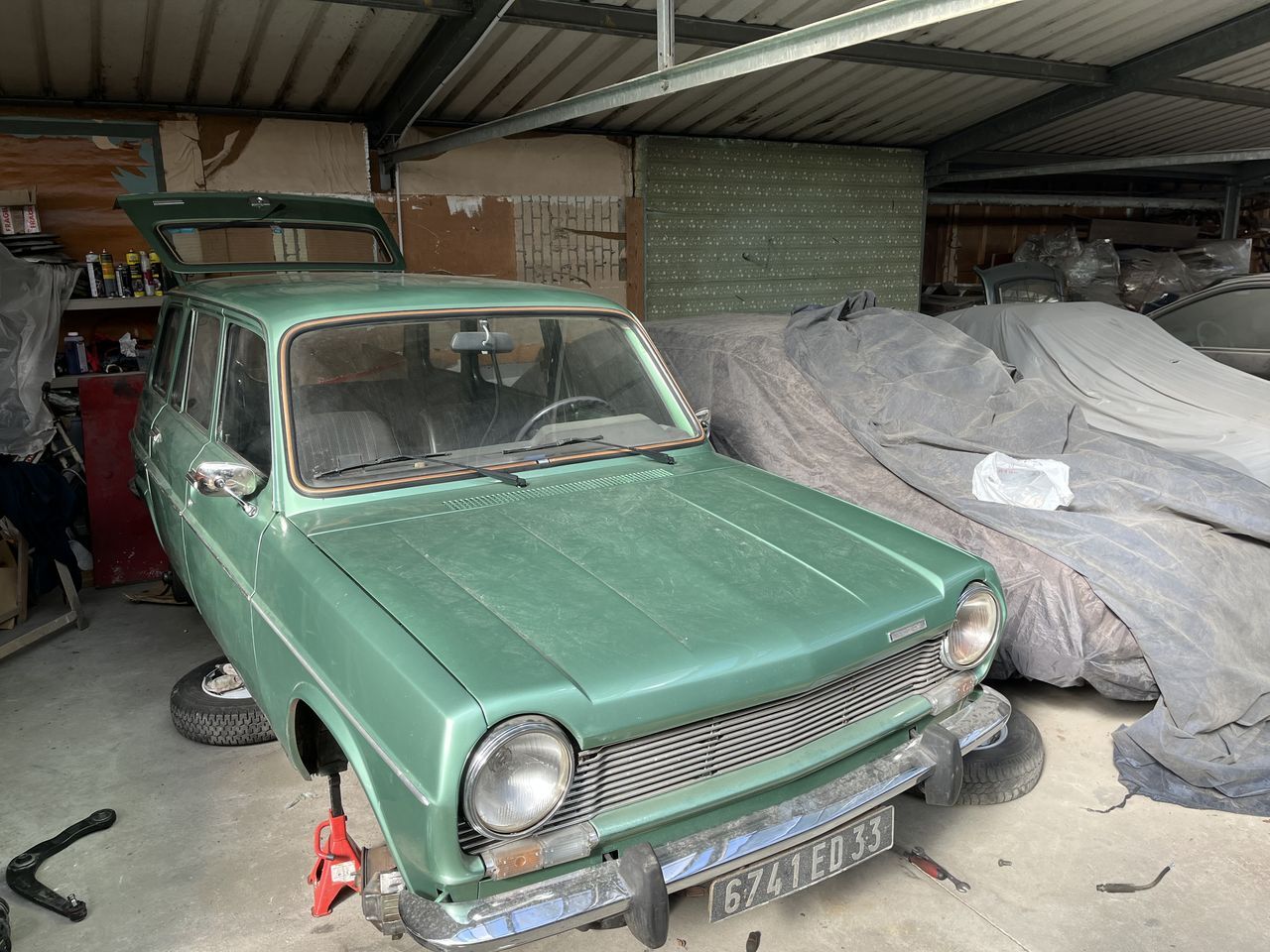

C'est nickel parce que ça court pas les routes en si bon état .
- Messages : 14363
C'est clair que déjà des berlines on en voit peu y compris en rassos.
Et pas dans cet état, mais elles roulent, c'est tout le mérite qu'on peut donner à leurs propriétaires.
les photos sont trompeuses, la peinture est pas terrible meme si çà fait l'affaire. par contre elle est vraiment saine.
Tant que tu as encore ta baie de pare-brise et tes bas de portes...
