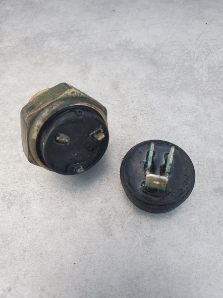

Et le truc qui ne va pas du tout, elle ne ventile pas (comme la Sport avant l'Ecosse)!!
Résultat, ça monte doucement à 90 degrés au tableau de bord et ça se met à bouillir dans le radiateur jusqu'à ce que ça dégueule...
Je regarde demain...

Les connexions ça peut être délicat sur BX.griscristal a écrit : mer. 5 mars 2025, 19:45 Et le truc qi ne va pas du tout, elle ne ventile pas (comme la Sport avant l'Ecosse)!!
A noter également que les connexions au tableau de bord ne doivent pas être très fraîches, j'ai tapoté pour vérifier l'aiguille de tempé d'eau parce que je la trouvais longue à monter, ça a allumé le voyant d'ABS...
Pour ton circuit de refroidissement je vois deux choses :
-que le LDR dégueule alors que le thermomètre au TDB n'est qu'à 90 degrés signifie que la sonde correspondante est HS, parce que ça devrait monter à 110 degrés et allumer le voyant.
-que ça ne ventile pas du tout veut dire thermocontact sur le radiateur HS ou mauvais contact du connecteur (j'ai eu le cas sur ma TRD).
Dans les deux cas la sonde vaut 15 balle environ, met ça en neuf.
Ce que tu peux faire c'est tester en direct le ventilo. Pour ça regarde le connecteur du thermocontact sur le bas du radiateur coté bocal LHM : tu as trois cosses, une horizontale et deux verticales. Ponte la première avec l'une des deux secondes. Selon laquelle tu obtiens la petite ou la grande vitesse.
Dernière chose : pas de résistance pour la petite vitesse sur BX clim, c'est géré par le boitier de cette dernière.

Sur BX clim c'est géré par un mélange entre la sonde, un jeu de relais et le boitier.
En gros quand la clim est en route ça fait vitesse +1, sauf si t'es déjà à fond. Du coup si un jour t'as des problemes de déclenchement et que t'as la clim, bah tu débranche le connecteur du compresseur, et tu te sers de la réglette de clim comme un "vitesse +1". Ca fait 7 ans que ça ne me sert plus qu'à ça, faute d'avoir réglé le pb (ceci dit, je vais finir par m'en occuper, j'ai un compresseur neuf R134 et une bouteille déshydratante (neuve aussi, évidemment) qui attendent depuis des années que je puisse m'en occuper.

Oui ça ressemble fortement à ce que j'avais eu sur la Sport.
C'est cool si la connectique est là même, j'ai encore le fil de shunt!
En premier lieu je monte un inter pour la marche forcée et je commande la sonde dans la foulée.
Merci demes pour l'info de la résistance, j'allais la chercher un moment.
Merci gobby pour l'astuce, je vais aussi tester demain. Comme c'est ma première bx clim je ne me suis encore pas familiarisé avec (hormis le fait qu'elle n'a pas l'air de fonctionner et que j'ai l'impression que le compresseur pisse son huile, LUI AUSSI

Ça risquait pas de thermocontacter!
C'est changé, mention spéciale au vendeur de pièces de Besançon qui, pour une commande à 10h00, m'a sorti la pièce à 14. Meilleur qu'Amazon.
Petit tour rapide, elle n'a pas assez chauffé pour déclencher. Elle vide juste le trop plein pour le moment.

Elle a pas l'air contente la sonde sur la partie gauche... tu m'etonnes qu'elle marche pas elle est en greve
- Messages : 1899
Re: [BX GTi AM91 - Blanc Meije] La petite dernière!
Je ne sais pas si elle était malade ou si un mecano lui a tordu le cou, première fois que j'en vois une pétée de la sorte.

Bordel la sonde HS, je n'avais jamais vu ça non plus.

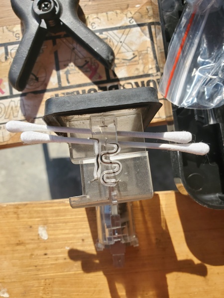

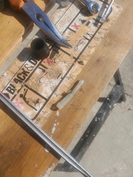

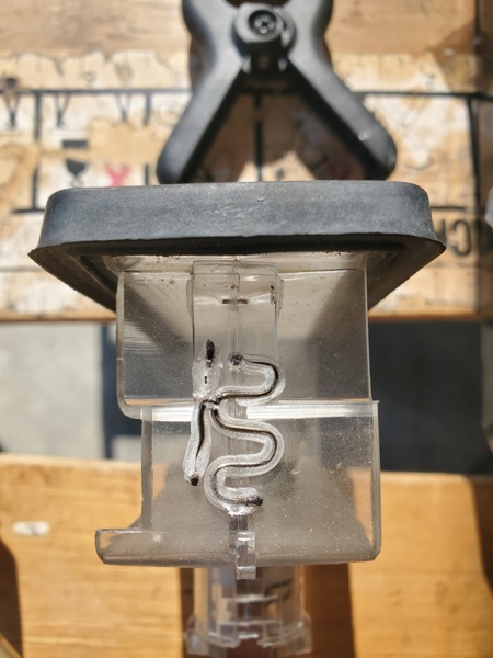

Petit moment McGyver. Le câble de chauffage étant bloqué, j'ai démonté pour me rendre compte que le mécano du thermocontact était aussi passé par la. La platine est pétée au niveau de fixations et le potar de la clim avait joué les filles de l'air.
Malheureusement je n'ai pas arrangé le truc, en dégrippant le câble j'ai cassé la manette (à l'arrière, la ou il se fixe) et j'ai créé un suintement au robinet de chauffage. On a dit 20x24x3 les joints toriques?
J'ai réparé la commande avec un bout de câble mais ça me paraît trop souple et ça n'agit pas.
J'ai reposé le potar de clim mais le bouton ne l'atteint pas. Du coup je l'ai mis en mode "on" pour avoir la ventilation des radiateurs en vitesse 1 permanente (comme on a dit l'autre jour).
J'ai aussi refait la patte de la lampe d'éclairage de plaque qui a claqué l'autre jour.
C'est pas beau mais ça tient.
Balec c'est pas visible
, tu as utilisé des agrafes que tu chauffes ?
- Messages : 1899
Oui un machin chinois. Ça va pas mal, j'ai déjà réparé plusieurs trucs qui seraient partis à la poubelle sans ça (boite à gant de la volvo, jouets des enfants...)

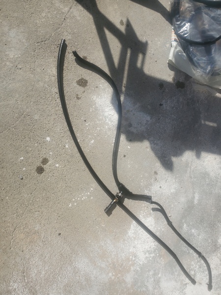

-soufflets de direction HS (tiens je ne les avais pas vus ceux là)
-fuite de liquide (mon rafistolage, faut vraiment que je prenne du tuyau plus petit)
