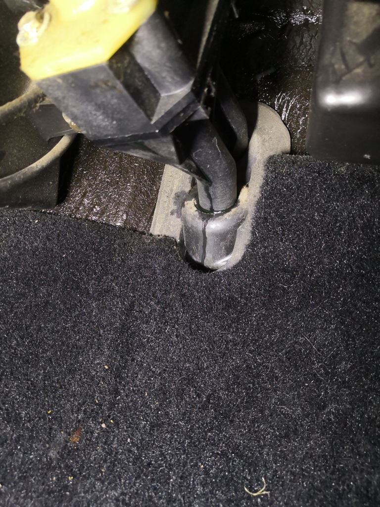

J'ai repéré un truc un peu chiant, la commande de chauffage est hyper sensible :mad: Entre trop chaud et trop froid j'ai à peine 0,5cm de mouvement sur le levier :ddr: Et j'ai aussi l'impression d'avoir une petite odeur de ldr :peur:
Va falloir que je me penche la dessus

Mes craintes étaient donc fondées :mad: Il me semble que quelqu'un s'est lancé dans la réfection du sien sur le forum, il va falloir que je retrouve ca.

Re: XBXG un peu spéciale
C'est toi qui avait tenté la réparation ? :mad:
Ben de ce que j'ai lu, c'est un peu l'enfer à ouvrir sans tout péter, c'est surtout ca mon problème :mad: Trouver des joints ensuite ca ne sera pas bien dur
Oui, j'ai tenté une injection de Botox dans les joints pour qu'ils s'épaississent comme les nanas qui ont des lèvres en forme de cul de babouins.
En fait j'avais un donneur avec des joints qui semblaient moins tassés.
J'ai mis un cordon de pâte bleu dans les gorges, lissé avec le doigt.
Mis les joints.
Remis de la pâte bleue par dessus, relissé avec le doigt.
Serrage et prière par le grand shaman "encul* de radiateur de chauffage de merd*" pour le réaligner avec les sorties vers le tablier.
Séchage 24h sans rien toucher.
Non pas du tout, le problème était entre le radiateur et le reste.
Je crois que j'avais mis des photos sur le topic de l'ambulance. Les deux joints toriques, j'avais découvert la fuite à la dépose du TDB.
Harlock a écrit : dim. 15 sept. 2024, 22:10 Non pas du tout, le problème était entre le radiateur et le reste.
De mémoire tu avais ramé pour trouver le bon joint torique, sans succès.
Mais c'est bien un torique, pas un de section carrée ?
Au niveau du raccordement ce sont des joints carré il semblerait que l'on puisse les remplacer par un joint torique.
https://www.yaronet.com/topics/190888-f ... -chauffage
Le robinet est dispo en échange standard ...
Oui, j'ai vu pour l'échange, mais la photo n'a pas l'air de correspondre tout à fait. Tige plastique droite contre métal courbée.
Non, ca doit se déposer sans tomber le tableau de bord, au prix d'une position de travail à chier :ddr:
Je confirme sur Série 2 pas besoin de démonter le TdB.
