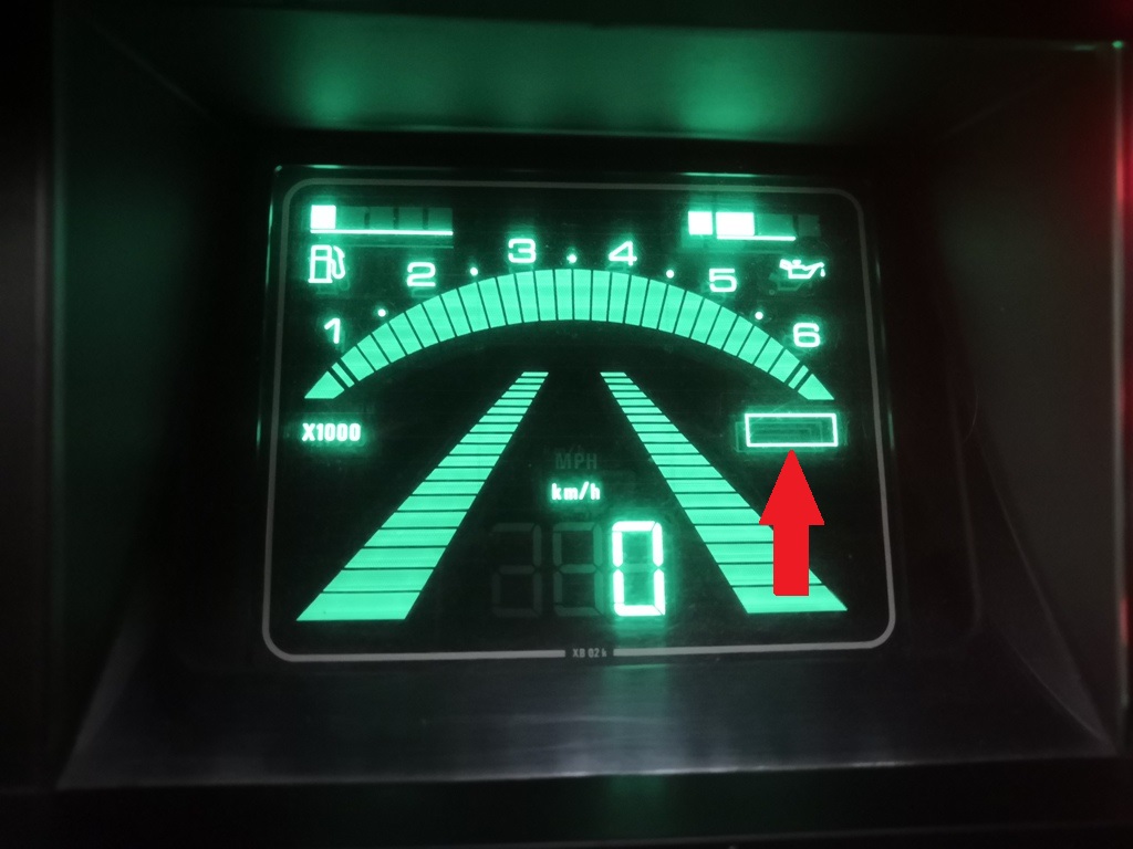

Et le logo du starter ne s'allume pas, alors que c'est un truc d'origine citroen. C'est sensé fonctionner comment
(je vais aussi regarder les schemas elec)
Par contre, pas sur du cheminement, quelqu'un sait par ou ca passe d'origine ? Devant ou derrière la boite à air ?

Ben déjà pour le voyant as - tu vérifié qu'il y avait une ampoule ?
Re: XBXG un peu spéciale
Je pense que l'ampoule est sensée être dans le tableau de bord et non au niveau du starter lui même qui est juste la pour faire la mise à la masse. Stuf m'a racouté de la merde
Faudra que je regarde s'il y a un emplacement de prévu à cet effet sur le tdb de la digit, mais je doute
Mais au moins j'ai le montage d'origine
et au passage merci demes pour la ref du cable qui va bien

Ah oui je confirme voyant au tableau de bord, pas dans la tirette elle - même.
Pas d'emplacement pour ce voyant sur digit je confirme aussi !
Peut - être peux - tu gitaner sur un emplacement vide ?

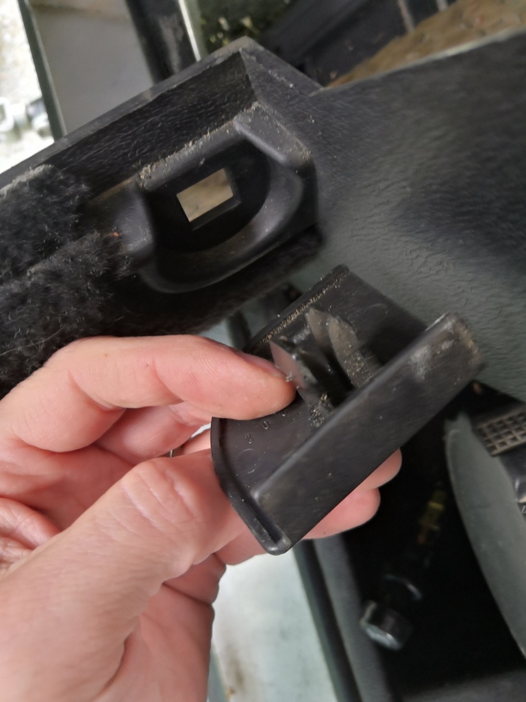

Petit retour sur l'installation.
Rien de bien compliqué, pour simplifier, j'ai déposer la garniture, mais on doit pouvoir le faire sans. Je pensais que j'allais devoir faire un trou dans plastique, en fait il faut juste déclipser l'obturateur

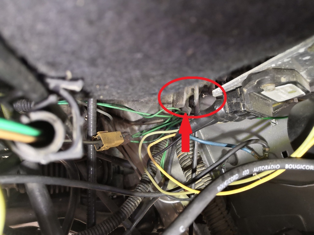

Ensuite, coté compartiment moteur il faut coupé le bout de l'obturateur au niveau de la cloison, à coté du cable de capot.
Ensuite on peut passer le cable à traver l'habillage, la cloison pare-feu et le faire cheminer jusqu'au carbu pour le raccorder.
Photo de la ref pour ceux qui chercheraient, pour 16 et 19

Si tu ne fait rien de ton obturateur, j'en suis preneur pour ma 16Wutch a écrit : ven. 4 oct. 2024, 21:31 Petit retour sur l'installation.
Rien de bien compliqué, pour simplifier, j'ai déposer la garniture, mais on doit pouvoir le faire sans. Je pensais que j'allais devoir faire un trou dans plastique, en fait il faut juste déclipser l'obturateur![]()
