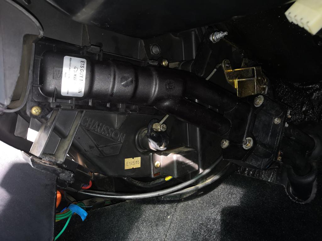

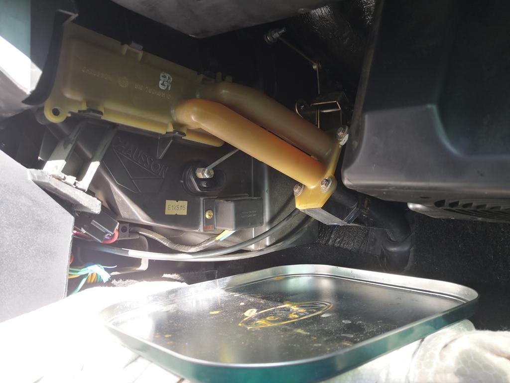

avant:
après:
Faut compter une bonne heure pour faire ca.
On dépose le bas du tdb, le caisson de basse, on ferme le chauffage pour éviter que ca pisse, on défait les 4 vis de la vanne de chauffage, et sa fixation (défaire la résistance du pulseur d'air aide à se faire un peu de place), puis on peu sortir la radiateur.
Un peu chiant de le remettre le nouveau, pour faire passer les tuyaux pour qu'ils viennent sur la vanne, mais on lui expliquant gentiment ca le fait :jap:
Du coup, pas besoin de tout vidanger :rs: J'ai fait tourner un peu, ca n'a pas l'air de fuir, faudra rouler un peu pour confirmer.

Je confirme, le remettre est une vraie tanné alors que l'enlever est assez simple, y'a rien à comprendre.
il était livré avec les deux joints toriques plats? lol
Messages : 10560
Re: XBXG un peu spéciale
non :ddr:
ca vient du coffret lidl magique :rs:
Messages : 2558
Gitanerie...mais étanche. :mrgreen:
Messages : 4055
et sur l'ancien tu as trouvé quelque chose de suspect?
Messages : 10560
Un tout petit peu de LDR a un endroit, mais j'avoue ne pas avoir creusé. Par contre, je pense qu'il est réparable, car la partie plastique est clipsée sur le faisceau. Donc faire changer le faisceau par un pro et remonter l'arrivée/sortie dessus.
