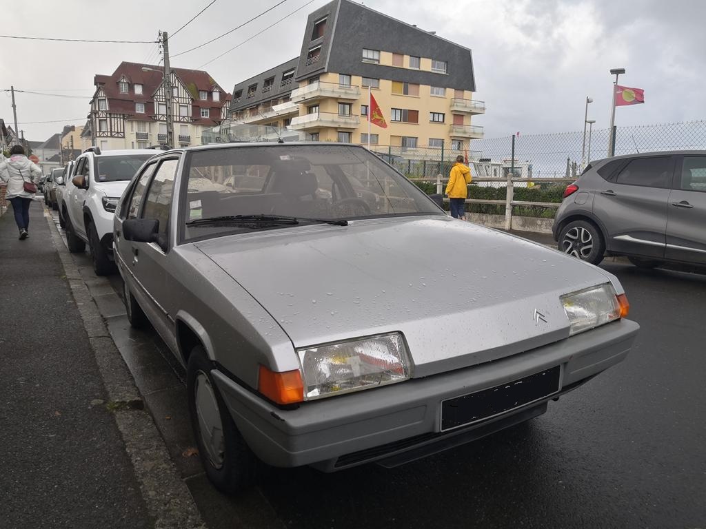

Week-end en normandie :rs:
450 kms en wattant sur l'a13 remplit de connard qui ne savent pas rouler et campent au milieu :colere:

Wutch a écrit : dim. 26 oct. 2025, 17:26 Week-end en normandie :rs:
450 kms en wattant sur l'a13 remplit de connard qui ne savent pas rouler et campent au milieu :colerel:
T’étais dans quel coin ?
Messages : 10639
Re: XBXG un peu spéciale
griscristal a écrit : dim. 26 oct. 2025, 17:53 Appels de phares en Digit :mad:
Et Klaxon :jap:
pour Clem, j'étais à Cabourg :love:
Messages : 879
Wutch a écrit : dim. 26 oct. 2025, 18:29 pour Clem, j'étais à Cabourg :love:
Ah c’est bien ce qu’il me semblait, la belle bâtisse derrière me disait quelque chose
Je trouve l’architecture vraiment magnifique à Cabourg :love:
Messages : 10639
Oui très sympa effectivement, par contre le temps fut.... Normand :ddr:
