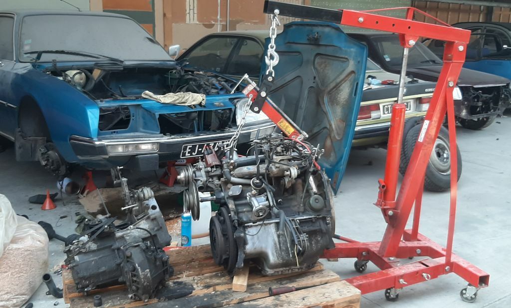

pendant que les gens délicats faisaient des petites photos de leur citadine il fut un temps des beaux quartiers parisiens, les Hommes faisaient de la Meca
bon il y a du boulot, beaucoup de boulot de nettoyage due à une fuite de joint spi dans la cloche de boite qui doit dater de 1982 et n'a jamais été réparée :ddr:

en tout cas, c'est bien enculé à faire :mad: car le differentiel est taquin et se planque sous l'unit :rs: heureusement nous avions à dispo un outil de répartition de poids pour la chevre, qui a permis de s'en sortir. sans çà je pense que çà aurait été tres chaud.
aussi les chevres standard sont un peu courtes pour travailler confortablement à cause du nez de l'engin :mad:
je confirme :mad:

stuf a écrit : sam. 3 avr. 2021, 21:45 en tout cas, c'est bien enculé à faire :mad: car le differentiel est taquin et se planque sous l'unit :rs: heureusement nous avions à dispo un outil de répartition de poids pour la chevre, qui a permis de s'en sortir. sans çà je pense que çà aurait été tres chaud.
Oui, ça a toujours été chiant pour la hauteur sur la CX. Par contre pour le différentiel, ben ça va je trouve, il faut juste pivoter un peu le tout.
Tu as fait sur boite 5, la c"est une boite 4 c'est pas branlé pareil au niveau des supports, et la c'est le inférieur qui fait chier.
Le déposer aide d'après nordalh, mais je suis moyennement convaincu :mad:
J’ai fait aussi sur boîte 4. Et effectivement en enlevant un support, on avait gagné les deux centimètres de mémoire, qui aidaient à avoir un petit décalage pour un peu plus de place.

mais tu l'enleves comment le support coté boite avec le moteur dessus? :ddr:
Messages : 2915
Tu devisse les 3 vis de la plaquette qui a la petite bite qui rentre dans le support
nordahl a écrit : sam. 3 avr. 2021, 23:38 Tu devisse les 3 vis de la plaquette qui a la petite bite qui rentre dans le support
Là, ça devient chaud :eddy: .
Nordahl, lis tes SMS au lieu de dire des insanités.
Messages : 23736
koubiak a écrit : sam. 3 avr. 2021, 23:43 Nordahl, lis tes SMS au lieu de dire des insanités.
mon topic est pas un site de racollage svp ;)
a vrai dire, vu la merde accumulée, on ne voit meme pas qu'il y a un support moteur. :ddr: je n'aurais pas pensé pouvoir l'enlever avant demontage.
on le saura pour le prochain :lol:
j'imagine en revanche qu'il faut qu'il soit bien en place pour la repose?
Je crois qu’on avait fait l’inverse : le remettre juste avant que le moteur ne reprenne sa place.
Oui, je pense qu'on fera comme ça :jap:

il faut surtout bien penser a remettre les trois vis de la plaque du support coté boite, Avant de remettre la transmission ...sinon tu es dans la merde

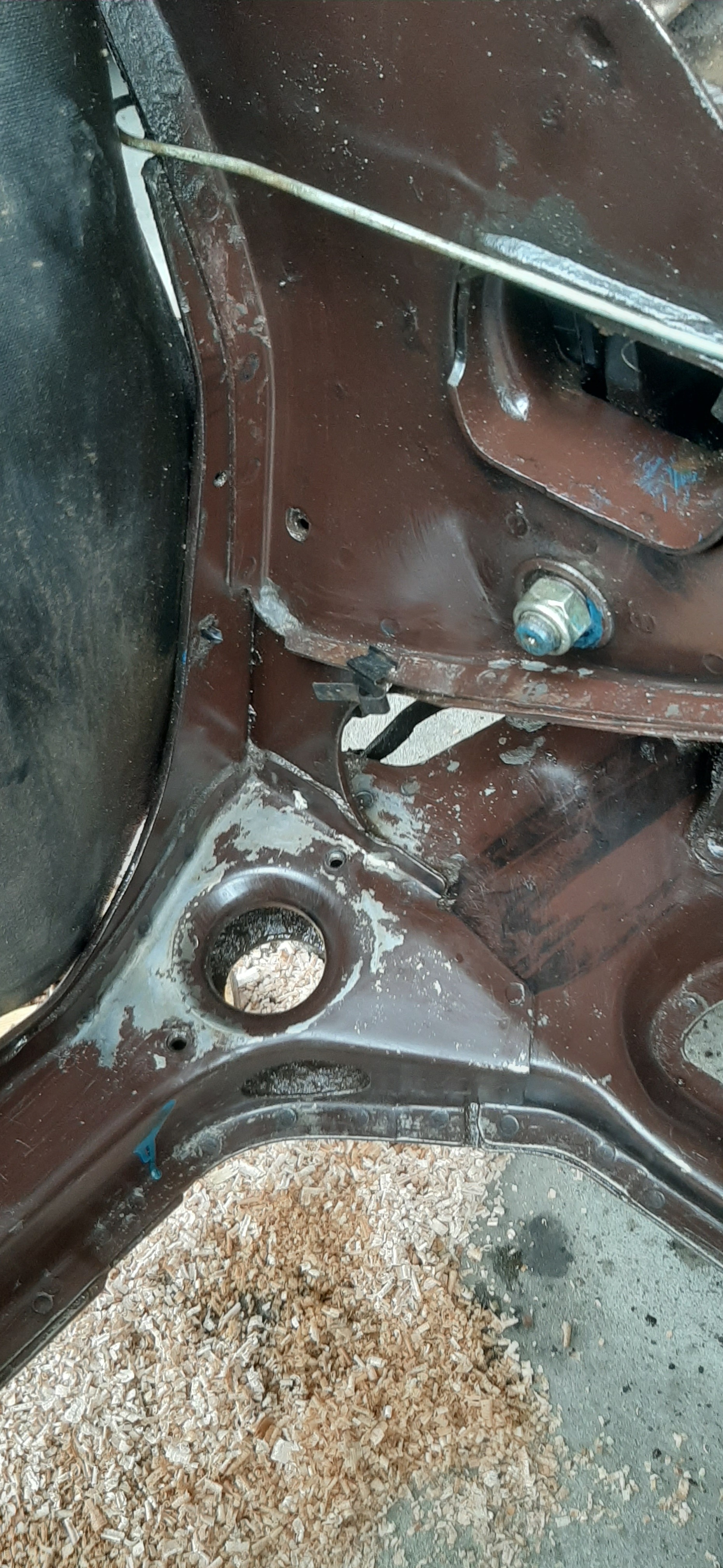

Seance nettoyage aujourd'hui, je suis parti de là (je recopie le topic fait sur l'agence :colere: )
Pour arriver à çà:
bon 3h quand meme. Alors c'etait en fait comme une croute de terre argileuse mélangée à du cambouis, qui a seché et fait une croute TRES pénible à enlever. le coté positif, c'est que visiblement, çà a tout protégé car il n'y a pas du tout de rouille (un peu de surface à droite, mais çà part en frottant. Le coté négatif, en enlevant la couche enveloppant la tole, çà a fait partir une partie de la peinture, il n'y avait rien a faire, j'ai fait attention pourtant. bref, il va falloir repeindre avant de remonter le moteur et c'etait pas prévu :ouin:
on voit mieux là:
Bon sinon la bonne nouvelle, les supports moteur sont en parfait état, il n'y a pas à poser.
Du coup, je vais acheter un support moteur (rotissoire) pour changer les joints tranquillement. Je pensais poser 350€ sur ceux que j'avais trouvé :rs: :economies:

Du bon taff!

Reste a nettoyer l intérieur de la traverse central :)
Messages : 12439
Aussi bien il aurait mieux fallu ne rien nettoyer :ddr:
Messages : 23736
gobby a écrit : dim. 11 avr. 2021, 19:14 Aussi bien il aurait mieux fallu ne rien nettoyer :ddr:
pourquoi?
Messages : 23736
nordahl a écrit : dim. 11 avr. 2021, 18:59 Reste a nettoyer l intérieur de la traverse central :)
tu veux dire là ou il y a le verin de direction, et tout le bazar des rotules? oui je sais pas trop comment faire, pas possible d'utiliser un karsher ou je suis.
stuf a écrit : dim. 11 avr. 2021, 19:17
pourquoi?
Car ça protégeait :ddr:
Chasse en tout cas :love:
Messages : 23736
gobby a surtout eu un plissement de nez à l'idée de se salir ses mains manucurées de cadre vivant dans un appartement de luxe à 2 pas de la Défense :bah:

Messages : 4161
Le brun normand de chez hamerite est très proche de la couleur marron des units, et marche trés bien avec le rustol ;)
Messages : 23736
pas con çà... bon apres j'aimerais bien un fini lisse avec une bombe quand meme.
Et simplement avec un pistolet à air sur le compresseur ? J’ai fait ça sur la BX, c’est vraiment pas mal.
Messages : 23736
pour la peinture ou pour decrasser? :ddr:
stuf a écrit : dim. 11 avr. 2021, 21:02 pour la peinture ou pour decrasser? :ddr:
Pour le décrassage. Ça avait fait son effet... il faut juste éviter d’envoyer la merde sur les bagnoles des copains.
Messages : 23736
oui c'est çà le souci :ddr:
ah mais j'ai un truc que wutch doit avoir, un pulverisateur :rs:
Messages : 22153
stuf a écrit : dim. 11 avr. 2021, 21:54 mais j'ai un truc que personne doit avoir, un wutch :rs:
mais oui, je dois l'avoir, à coté de la bx :ddr:
