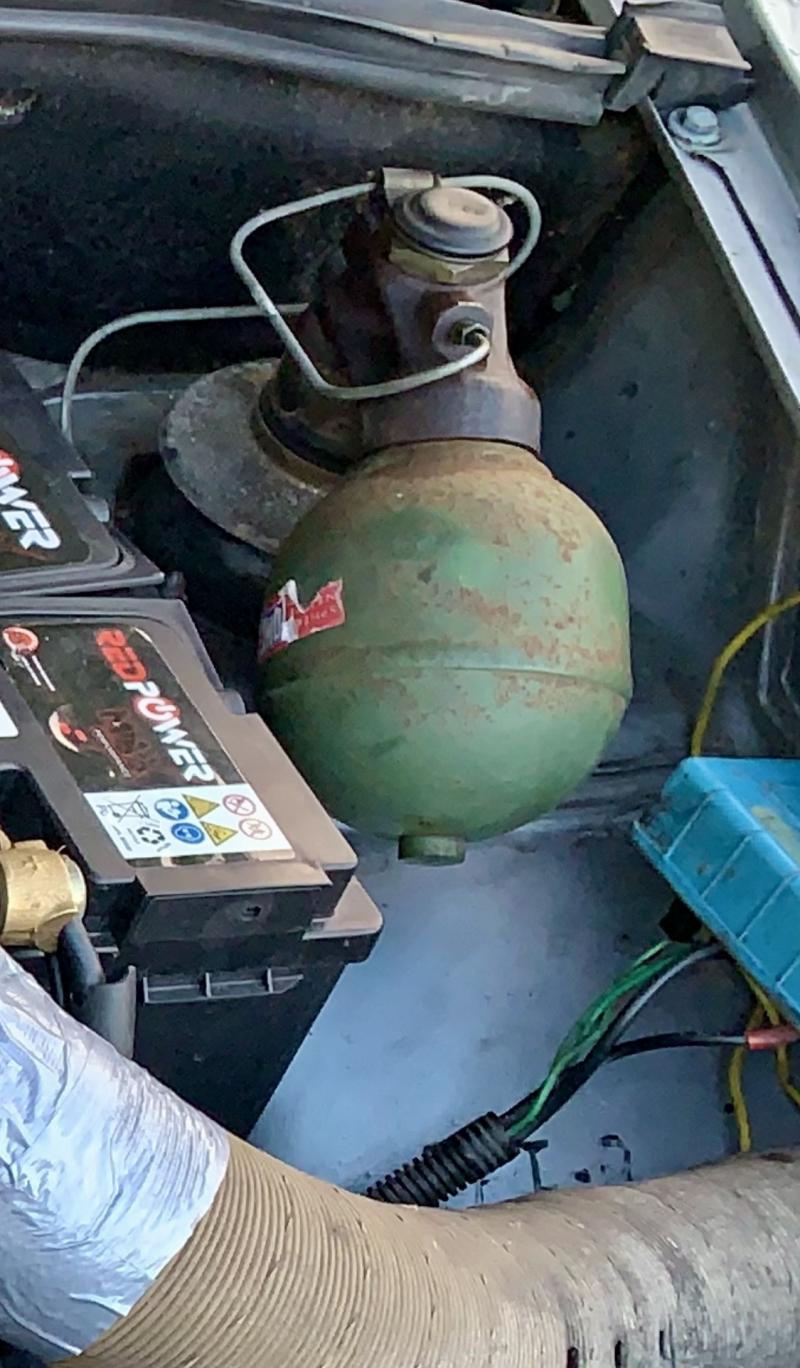

J'ai encore mes sphères QH des années 90 remonter sur l'ambulance aucun soucis. Par contre j'ai été contraint de reprendre tellement elles étaient piquées :beurk:
Messages : 887
Re: BX 19 TRD 1986
Moi c’est pareil, elles mériteraient un bon coup de jeune

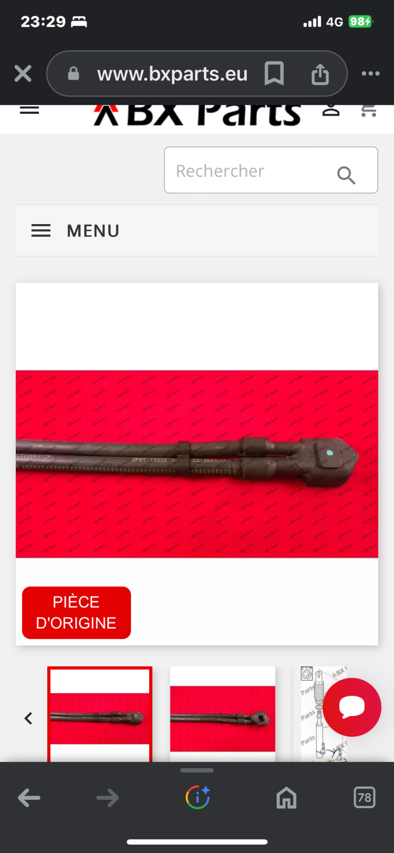

La réf : 95622818
Cherche par exemple au Pays-Bas .
BX part il a mais ça semble trop bon marché :roll:

Je n’avais même pas pensé à regarder chez eux :lasternas2:
Et ce que je remarque, c’est qu’ils ont l’air plutôt solide et qu’ils ont la petite pastille verte , contrairement aux merdes qu’ils nous vendent chez oscarougnes

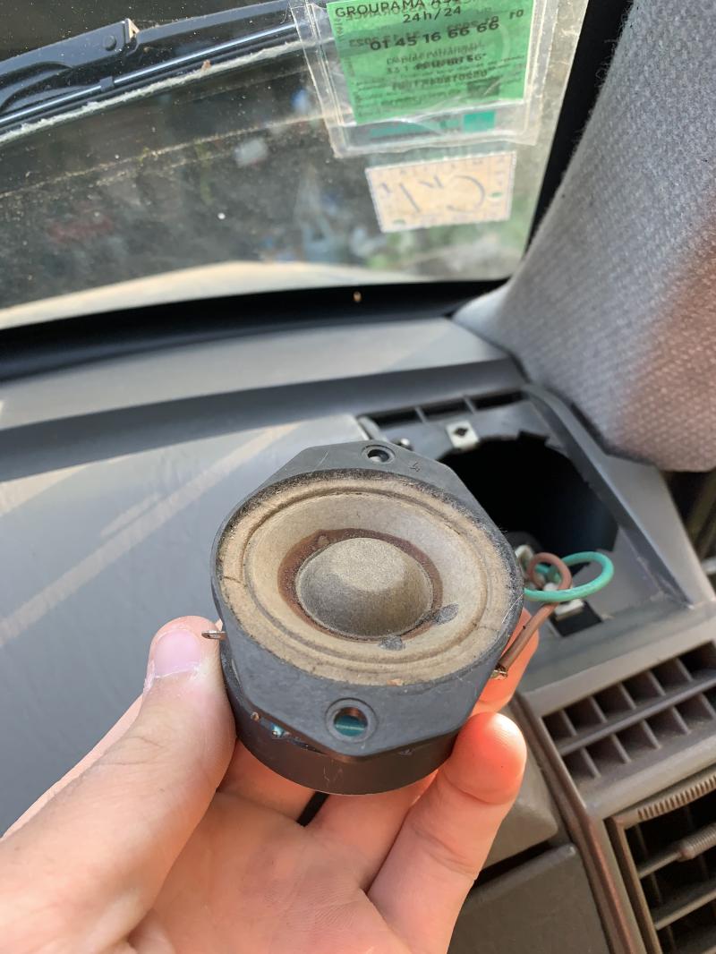

Salut salut, j’aurais besoin de votre avis sur une potentielle amélioration du système son , parce que je trouve qu’il est assez sous dimensionné sur les BX :colere:
Surtout que cette rougne va être mon daily pendant quelques années , donc un peu de confort en plus n’est pas de refus :jap:
Et je la remettrai d’origine quand ce sera mon auto du dimanche
Donc j’avais pour idée de :
- Remplacer l’autoradio d’origine par un alpine Bluetooth (en gardant l’ancien bien sûr)
- Remplacer les HP de la planche de bord par des tweeter (en les gardant aussi)
- Mettre des HP 2 voies en 8.5 dans les custode, parce que j’ai les grilles mais… rien derrière :ddr:
- Et mettre des HP 2 voies en 16.5 dans la plage arrière
Donc est-ce que ces modifications seraient tolérées ? Ou est-ce que je risque de me faire jarter du forum à grand coup de pied dans le cul ? :peur:
Messages : 23741
Re: BX 19 TRD 1986
Personne ne te jettera du forum :ddr:
pour avoir essayé d'améliorer les choses, le mieux c'est les HP à l'arriere oui car une plage c'est facile à remplacer. je laisserai tomber les HP de 8 par contre si tu as des bonnes enceintes à l'arriere çà suffira bien.
pour les tweeters, je suis pas sur que çà serve à qqchose.
Mais en bon etat le "caisson" central est assez etonnant en bon etat: tu dois pouvoir renover la membrane si elle est trouée.
Messages : 887
Re: BX 19 TRD 1986
Merci bien pour les conseils :bien:
stuf a écrit : dim. 23 juin 2024, 22:33
Je voulais remplacer les tweeter parce que j’avais peur qu’il soit à l’agonie avec un autoradio 50w , mais sinon je tente comme ça et au pire si ça le fait pas , je pourrais toujours les changer par la suite
