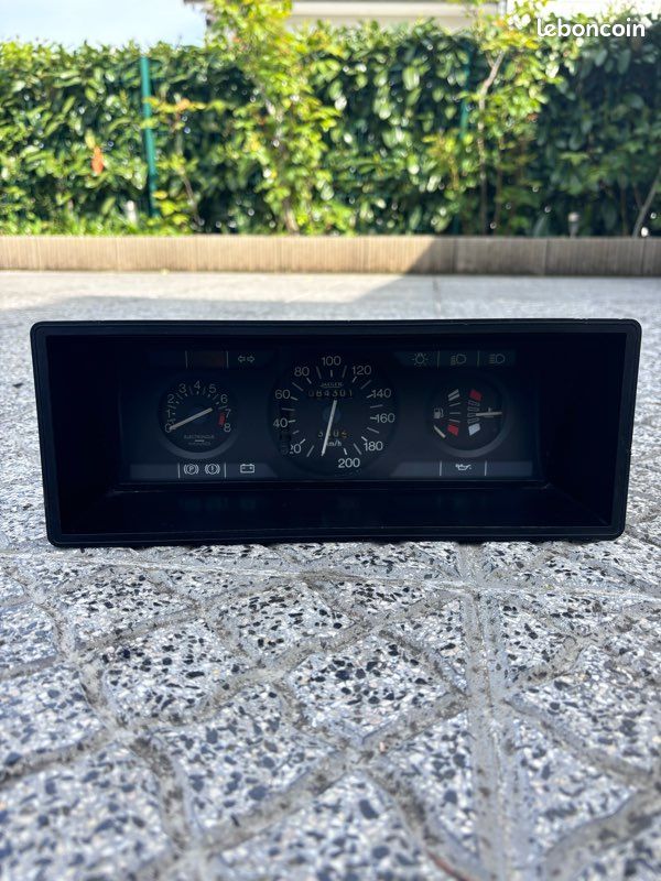

C15 gradué jusqu'à 200 :love:
Messages : 24028
ce compteur doit etre fort cher :mad:
Messages : 905
stuf a écrit : sam. 3 mai 2025, 18:17 ce compteur doit etre fort cher :mad:
https://www.leboncoin.fr/ad/equipement_auto/2978767622
En effet :mad:

Attention, je pense que le Sport est gradué à 200, pas nécessairement le 14 TZS. Faudrait vérifier.

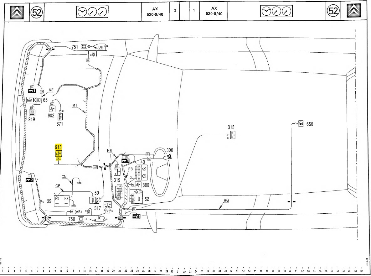

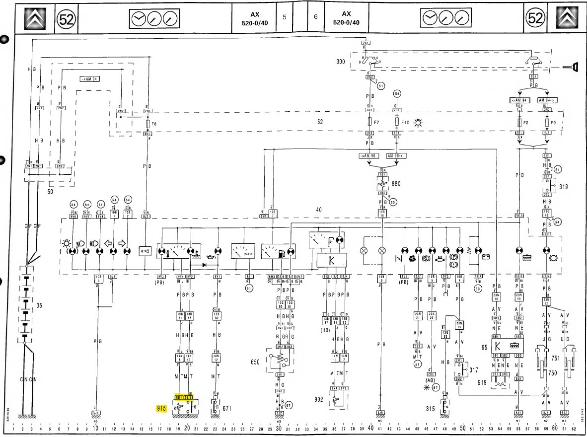

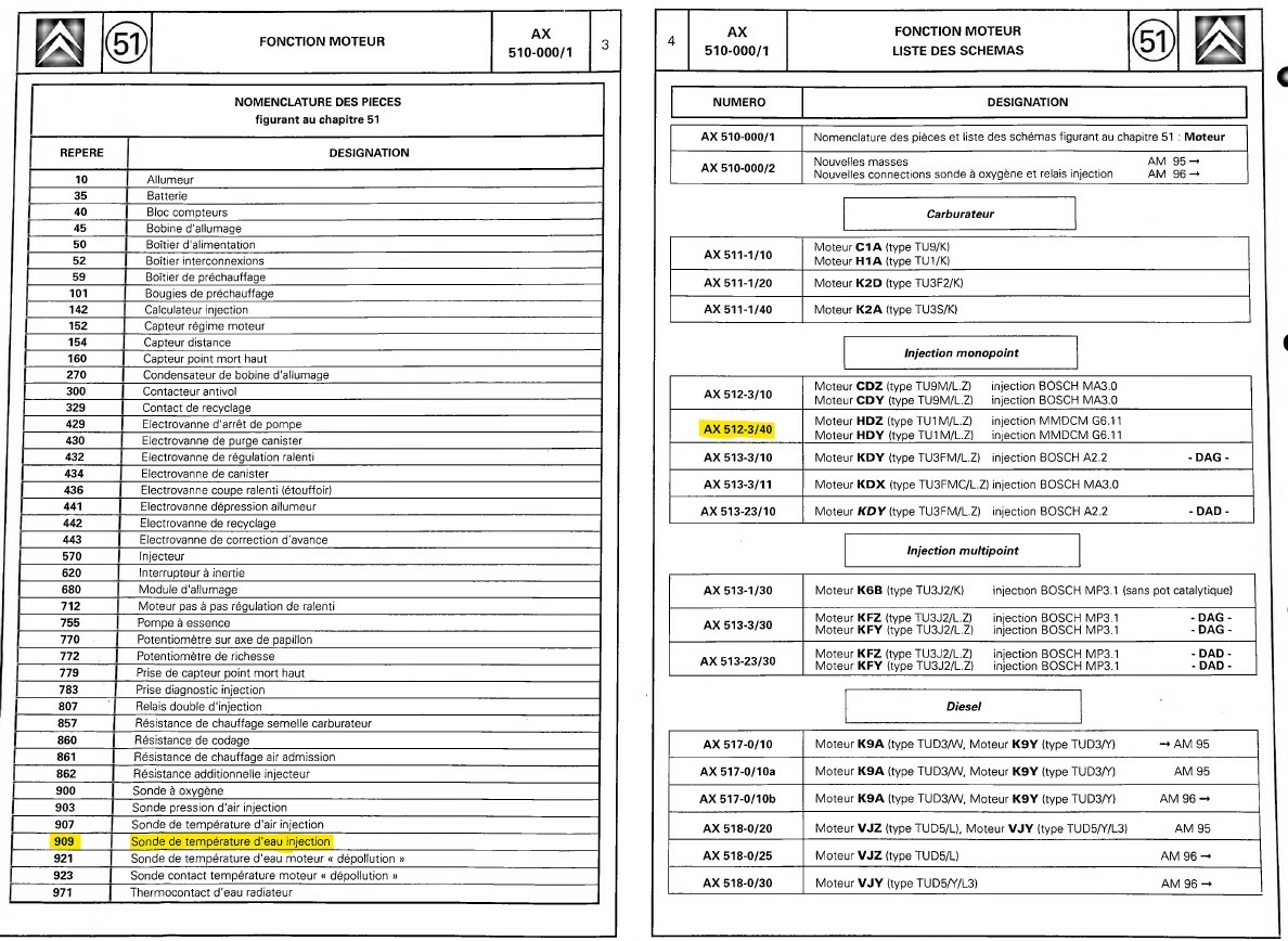

Le retour de la revanche de la sonde de température d'eau:la suite !
Constat: la sonde ne fonctionne pas. J'm'en doutais un peu puisque y'a qu'un seul fil qui arrive dessus, 2 sur celle de l'AX VerySeXy. J'ai zieuté les microfiches et les schémas zélectriques (merci CKC).
Après comparaison avec l'AX qui a une vraie sonde type thermomètre, ci dessous les références pour le C15. On est sur du M14x125 là où l'AX est notée en M12.125. Et j'ai deux références avec une seule cosse: 110°C et 118°C:
  • Contact thermique (sonde d'alerte de température): 91.519.272 - 110°C M14x125.
    • RP 0242.49
  • Sonde de température (graduée): 96.008.159 - 118°C M14x125.
    • RP 0242.78 (jaune)
    • RP 0242.68 (bleu ou grise )
Les schémas électrique de l'AX confirme la prise double contacts:
MAN008924 - Page 85 - Chapitre 52 - Fonction TdB
AX 520-0/40 Montre digitale, compte-tours, alerte de niveau d'eau, indication de température d'eau et de niveau d'huile, rhéostat d'éclairage
Je vais essayer de récupérer le schéma électrique du C15 1.1i de 1996 et étudier l'adaptation. Je ne comprends pas pourquoi avoir 2 seuils: 110 puis 118°C...
