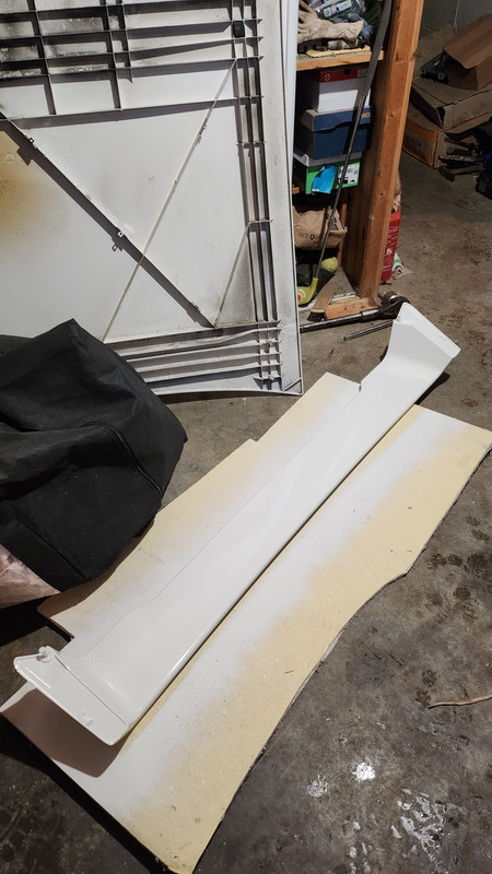

Est ce que quelqu'un sait comment redresser un becquet qui s'est affaissé ?
Re: Ma 16 TRS BVA de 1987
Publié : ven. 28 févr. 2025, 06:46
par demesmaeker
Je ne crois pas que ça se redresse. :ddr:
Publié : ven. 28 févr. 2025, 07:27
par griscristal
La fibre c'est compliqué quand ça a travaillé. :non:
Il a beaucoup bougé?
Publié : sam. 1 mars 2025, 23:40
par user_kebab
Je mets une photo pour que vous voyez :
Si c'était juste esthétique ca ne me dérangerait pas vraiment, mais le truc c'est que comme il est affaissé, il bloque l'essuie glace arrière qui ne peut pas monter.
J'en ai déjà racheté un neuf d'origine, que j'ai peint en blanc meije, j'ai plus qu'à le monter il faut que je comprenne comment ça se monte.
Mais je me demandais car comme la BX base que je vais bientôt acquérir est aussi blanc meije, je pourrais mettre l'ancien becquet dessus.

Et voilà le nouveau becquet, que j'ai pas encore monté :

Il est rigide ou souple ton aileron ? Car j'ai déjà vu du seconde monte qui est souffle, ca pourrait expliquer ton problème.
Publié : dim. 2 mars 2025, 07:45
Ne mets surtout pas l’aileron sur la bx base!!! Elle est toute simple c’est ce qui fait son originalité. Déjà sur 16trs c’est dommage à mon sens (je l’avais fait à 20 ans sur ma 16tzs il a 25 ans je l’ai vite regretté). Bon la c’était déjà la et c’est troué tu as plus trop le choix. C’est vissé ou boulonné me rappelle plus de par et d’autre dans le hayon. Donc si pas équipé faut trouer.

Oui je crois que c'est monté avec des inserts donc ça fait quand même un peu de boulot...et je trouve aussi que ça serait dommage pour ta BX base!
Change déjà celui de la TRS et vois après, non?

Pour le becquet il y a déjà des trous sur la 16 donc je ne devrai pas avoir de mal. Et pour la base je verrai bien en allant, au final je dois attendre la semaine prochaine pour l'avoir.

Wutch a écrit : dim. 2 mars 2025, 07:14 Il est rigide ou souple ton aileron ? Car j'ai déjà vu du seconde monte qui est souffle, ca pourrait expliquer ton problème.
Il est plutôt rigide. Mais en effet j'ai remarqué l'absence de logo citroen dessus, ce qui me laisse penser qu'il n'est pas d'origine.
Publié : dim. 2 mars 2025, 09:35
il n'y a pas de logo citroen sur les ailerons. elle a été arretée cette voiture? on dirait plus un truc qui a été posé dessus et avec le temps çà s'est déformé.
