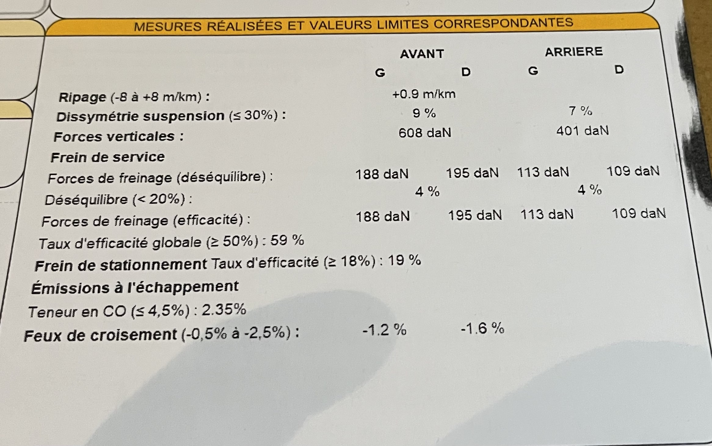

Si mes souvenirs sont bons, une hydrau "ancienne" a son FaM considéré comme un frein de secours. Et comme il est sur l'essieu directeur, le déséquilibre peut mettre en CV à partir d'un certain pourcentage (30% il me semble).
Messages : 10946
Stuf ne donne pas les chiffres :mad:
Si ceux du freinage normal :colere:
stuf a écrit : sam. 8 févr. 2025, 16:00 alors a la relecture c'est: desequilibre du frein de secours, AV, AR :beuh: :???:
Si ça se trouve le gars savait pas que le frein de secours c'est à l'avant :ddr:
Bon en gros c'est le frein à main donc OSEF. Faut juste contrôler plaquette et tension des câbles.

Pas d'excuses, c'est dans les données OTC :bah:
voilà les valeurs, donc normalement je suis au dessus de la tolérance donc je comprends pas :???:
Messages : 1900
C'est bizarre qu'il t'aie recalé non? :???:
Le petit AD est demandé sur le sujet !
ceci dit j'ai été con j'ai pas fait le rattrapage avant le CT, c'est vrai qu'il y a quelques crans :mad:
Messages : 10946
C'est peut être qu'il l'a fait passé en frein à main et pas en frein de secours :ddr:
car les chiffres sont plutot bons :love:

La graisse sur le disque j'y crois moyen: regarde l'efficacité du freinage: quasi pas de déséquilibre.

Par contre il a passé le FaM en mode Fam classique (valeur mini à 18%), alors qu'il aurait dû le faire en frein de secours (valeur mini de 25% si je me souviens bien). Mais coup de bol pour toi, il me semble qu'une valeur trop faible et/ou un déséquilibre trop important en frein de secours c'est une critique :love:
Messages : 1448
Ton frein de stationnement est particulièrement bas !
Celui-ci c'est de l'ambulance, le poids explique les forces particulièrement élevé.

je n'ai pas fait la procedure de rattrapage auto depuis que j'ai tout démonté/remonté, donc çà vient peut etre de là...
Messages : 3217
Alors là en effet, je comprend pas pourquoi ça passe pas.
Ou alors il a mis course trop importante du frein à main?

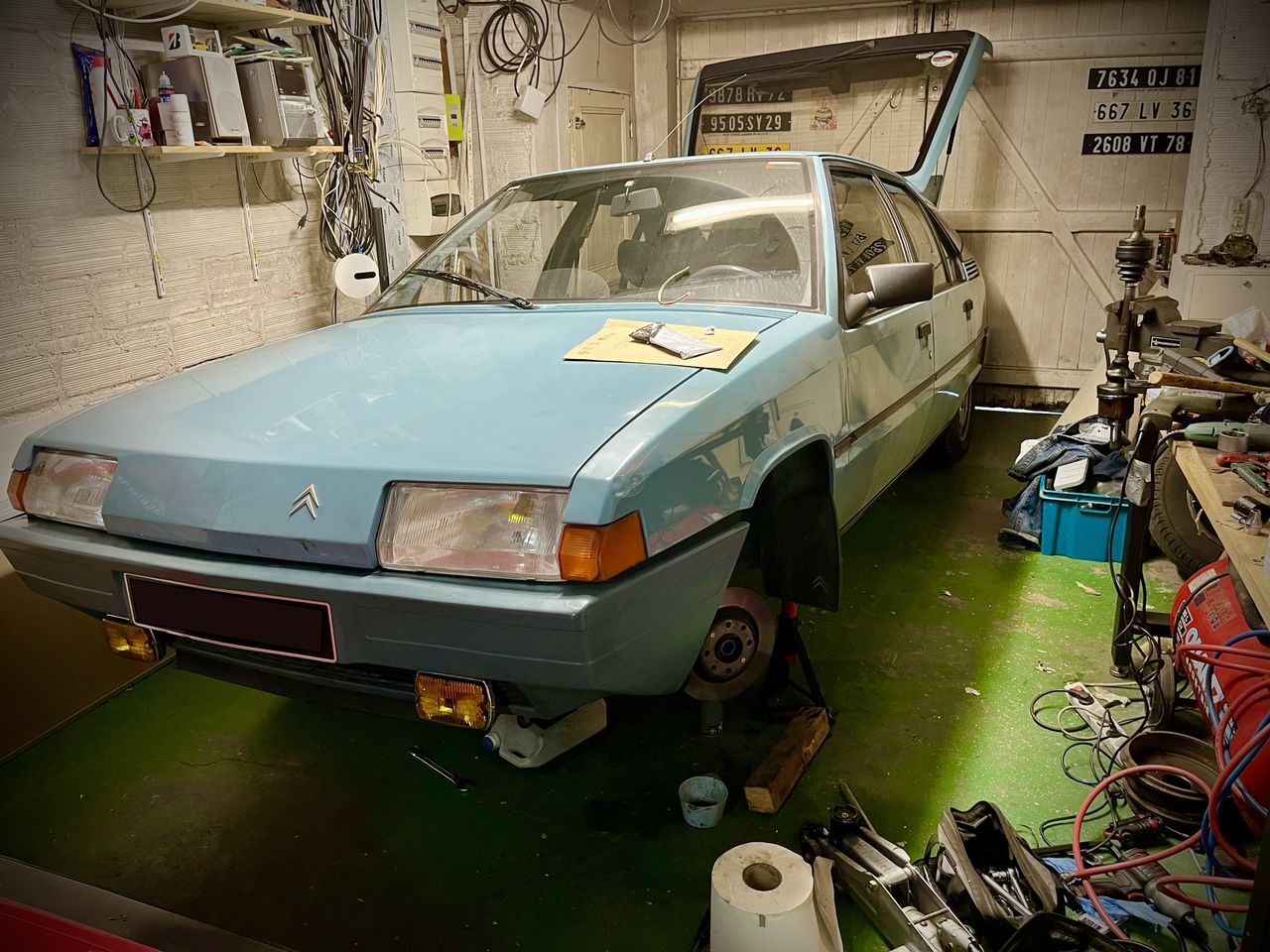

Bon, voiture sur ses roues, j'ai essayé de faire la procedure de rattrapage auto du FAM , c'est pas fameux :mad: je trouve qu'il y a trop de crans c'est peut etre çà la CV
j'imagine que çà se regle, il doit pas manquer grand chose.
Petit tour bucolique :jap:
çà marche tres bien, plus de graisse à cardan. le frein a main est un poil mieux je vais peut etre tenter comme çà...
Messages : 10946
Idéalement, il faut faire le rattrapage avec mecanisme auto. Si ca ne suffit pas, tu peux retendre un peu au niveau des cables :jap:
