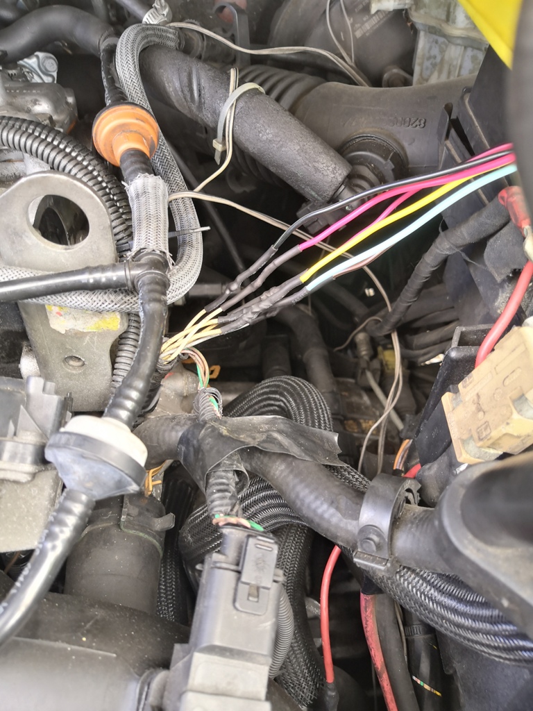

Merci, pour le moment je n'ai pas encore eu ce problème.Wutch a écrit : lun. 23 sept. 2024, 21:36 Nouvelle panne![]()
J'ai le régime moteur qui se stabilise à 3000 tr/min et l'accélérateur n'a plus d'effet et voyant moteur alluméCoup de valise, ca indique problème de signal boitier papillon.
Pour rappel, je l'avais déjà gitanisé car les fils étaient fatigués. J'en avait repris 2, je pense que le reste est en train de suivre le même chemin![]()
Ca semble assez courant, et pas que sur renault car on trouve le connecteur facilement sur ebay, avec un peu de faisceau à souder sur l'existant. Le faisceau un peu court et le cheminement merdique ne doit pas aider
https://www.ebay.fr/itm/143102264756
Pour l'instant, en redémarrant, ca repart. J'espère que ca tiendra jusqu'à ce que je recoive la pièce et que j'ai le temps de la remplacer.
pour phoz s'il veut un jour la ref du connecteur![]()
211PC069S0049

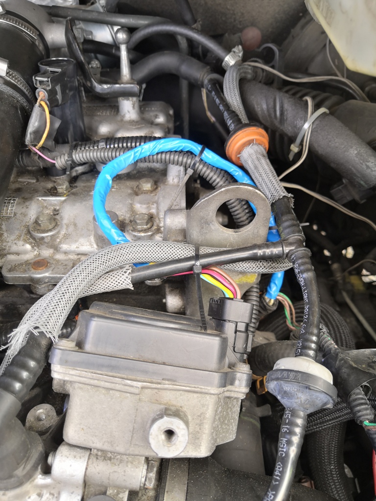

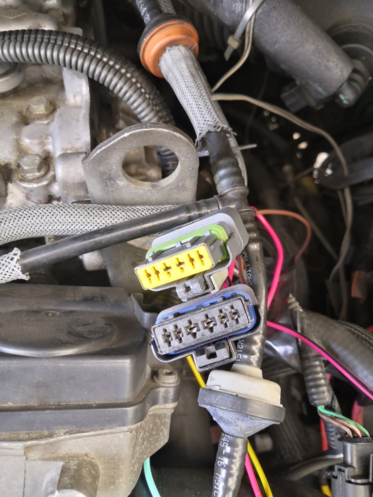

On voit ici l'ancien et le nouveau. C'est pas plus mal de vérifier que c'est le bon avant de couper le faisceau
Il faut donc couper les fils du faisceau d'origine pour ensuite les ressouder avec les fils du nouveau connecteur. Pas évident car les fils d'origines sont courts et ca faut travailler dans une position peu confortable
Ici avec les soudures faites et protégées à la gaine thermo
Et la une fois installé. J'avais que du bleu sous la main, ca fait pas terrible, mais va fera le job
