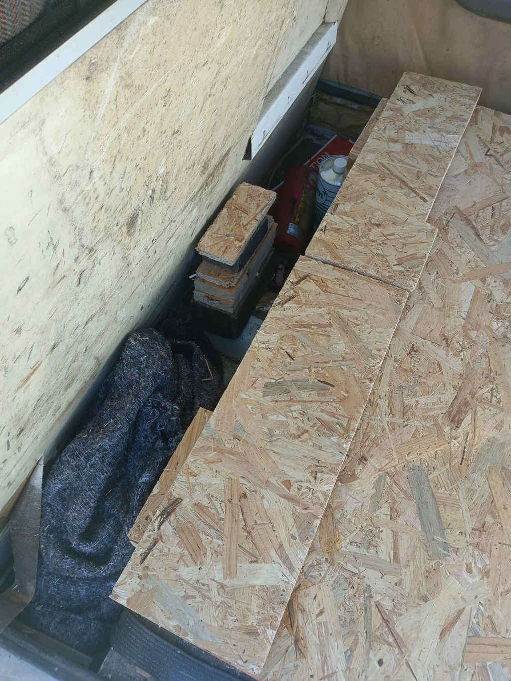

Du coup pour pas perdre de temps, je vais faire un plancher osb à l'arrière maintenant qu'il a été traité.

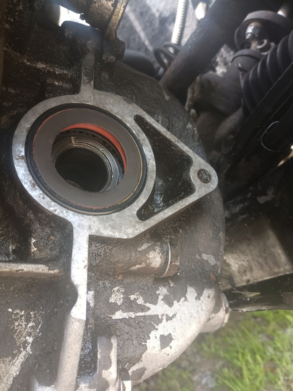

Pas de fuite coté droit, à part le lave glace, par contre le joint spi de boite coté gauche pisse un peu, vive les pièces neuves.

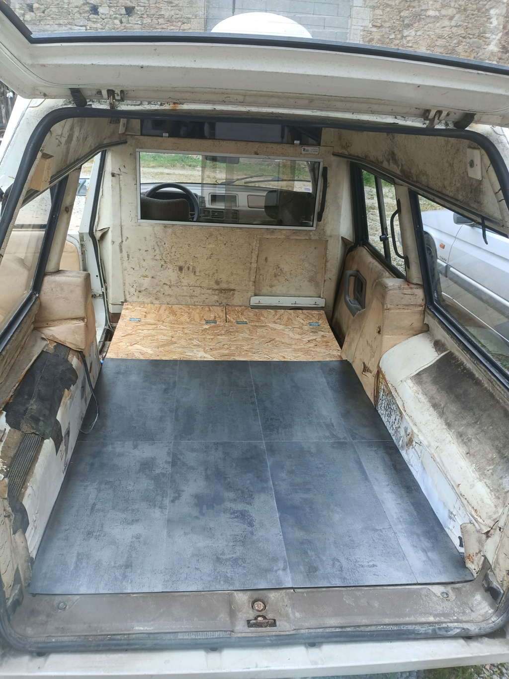

Pose du plancher, avec cales juste posées le temps que j'en fasse des propres, au moins j'ai les gabarits.
Des petits coffres qui accueillent une couverture, cric, lhm ,liquide de refroidissement...

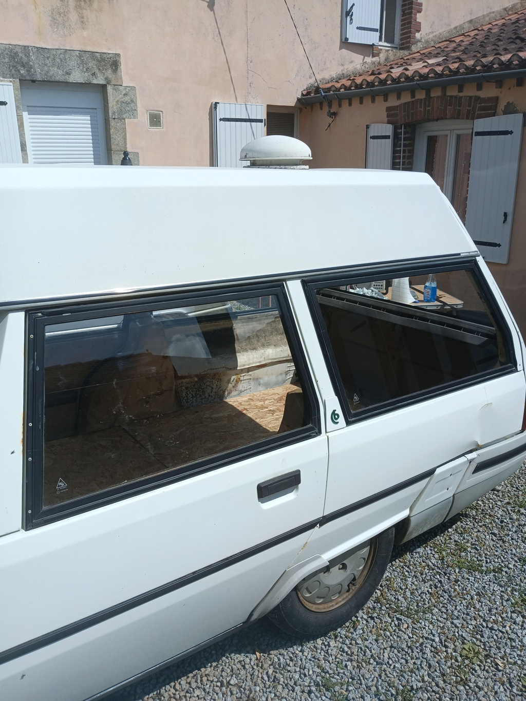

Première grande sortie avec la DS23 Pallas de mon oncle (la deuxième). 120km aujourd'hui, RAS.

Ça ça fait plaisir!
Messages : 4221
Re: Le Leiji's Spaceship.
Le boulot récompensé :jap:

Oui ENFIN, je vais changer le joint spi coté conducteur tout de même, faut que la boite reste étanche et après j'irai faire la CV.

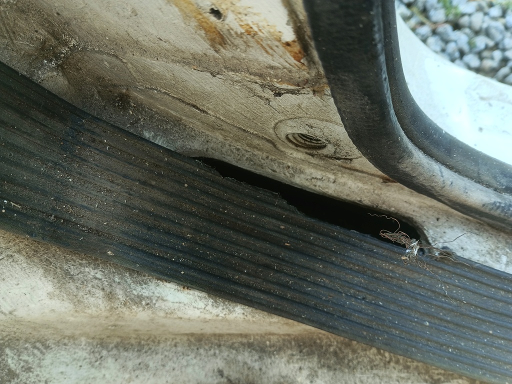

Aujourd'hui, j'ai resserré plusieurs durites d'eau et hydrauliques, beaucoup avaient besoin, une demi durite de refroidissement au dessus du support moteur arrière m'inquiète, tout petit suintement et elle commence à avoir des micro craquelures. Je vais surveiller.
J'ai changé le joint de spi de boîte ,c'est étanche maintenant.

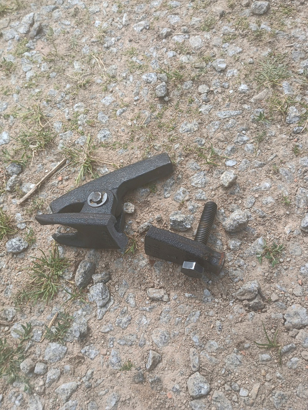

Par contre j'ai pété mon arrache rotule, il en a fait du boulot depuis de nombreuses années.

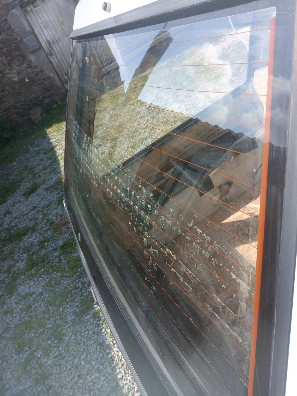

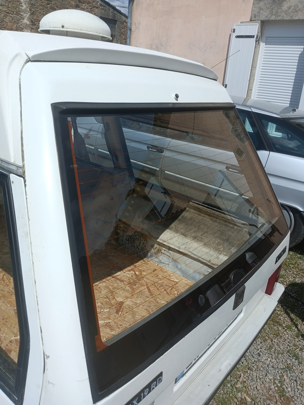

Petite cosmétique, j'ai enlevé toutes les traces de colle qu'il y avait sur les vitres.
Quand je vois avant et maintenant , il y a du chemin de fait. :shock:

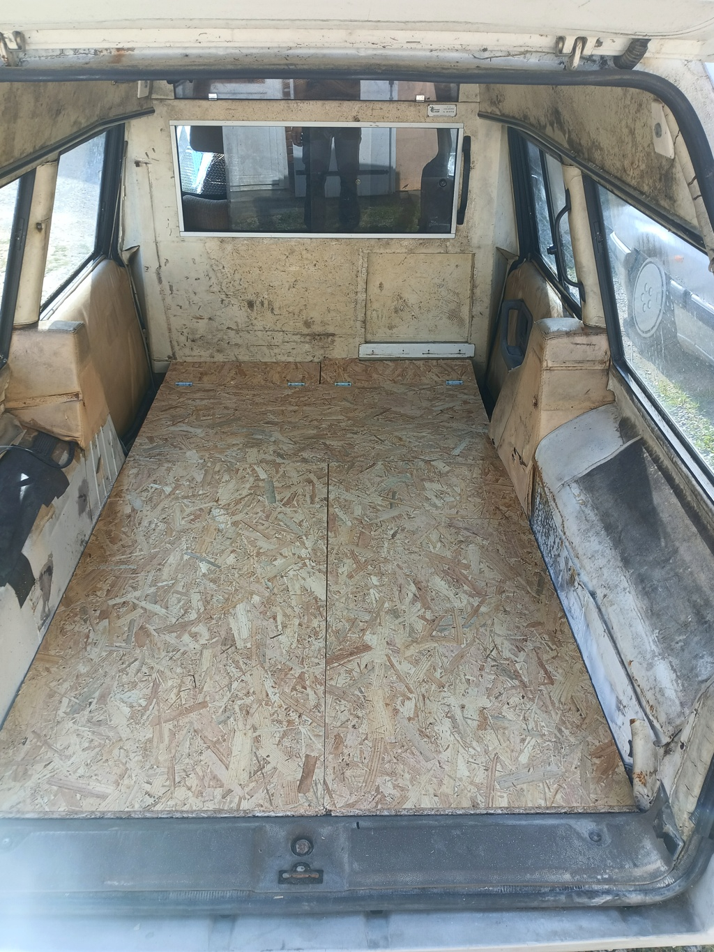

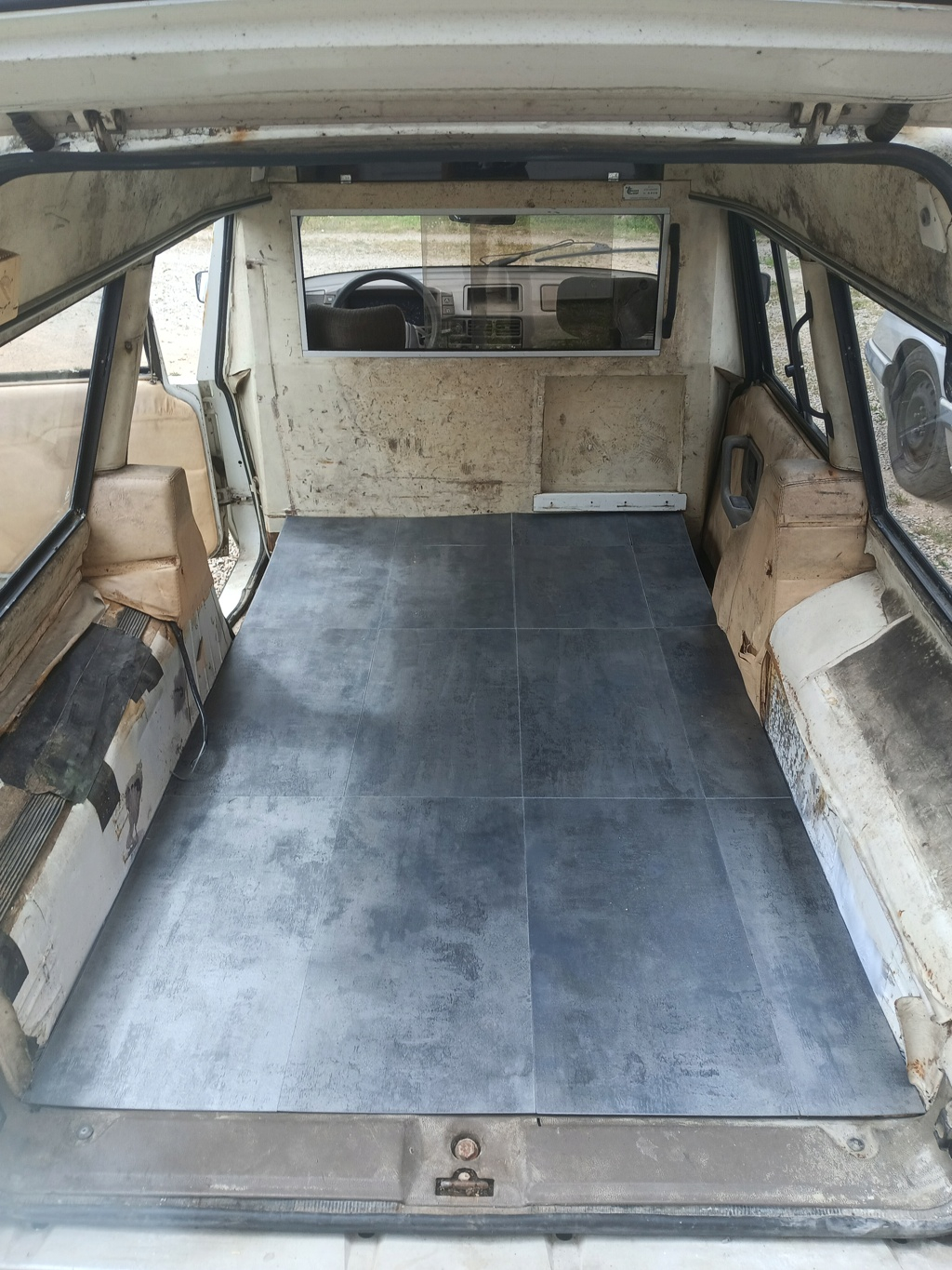

J'ai custom le plancher arrière avec de la récup du déménagement d'hier. Reste à fixer. :youpi:
J'ai passé les 600 km depuis que j'ai recollé le moulin dedans. :love:

çà rend bien c'est quoi? du medium peint?
Messages : 2890
Non , plaque de sol à coller, c'était des restes non déballés d'une cuisine de maison. Pour fort passage en plus.
