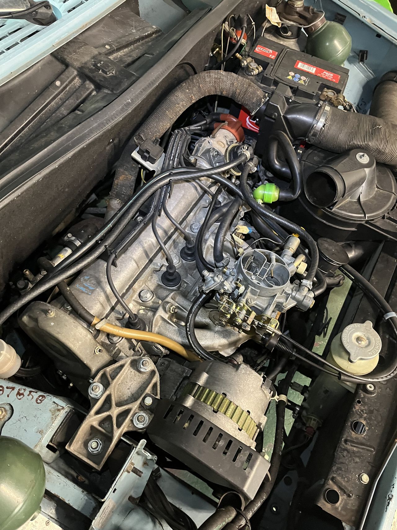

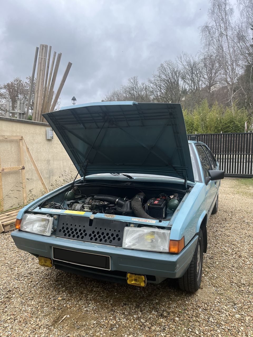

Vu que je n'ai pas été livré de la crémaillère de la Mercedes, j'ai bricolé la BX
l'urgence c'était une bonne mise au point car c'était pas terrible.
Donc reglage du calage de l'allumeur à la lampe strobo, reglage de la richesse au Gunson gaztester, puis du ralenti
c'est nickel et beaucoup mieux
petite frayeur à un moment, la voitre a deconné apres avoir bien marché 10 minutes. j'ai demonté la tete d'allumeur et soufflé les gicleurs et c'est rentré dans l'ordre
ensuite 30 kms sans encombre.
donc si elle me refait pas de blague là elle est opérationelle en daily. j'y ai aussi mis un coup de propre dedans, çà fasait bien un an que je n'avais meme pas passé un coup de chiffon

Le coup de souffler le carbu: t'avais pas mis un.filtre?
si bien sur.
j'ai fait çà par aquis de conscience, c'est sans doute la tete d'allumeur qui devait pas etre en place ou le doigt un peu deboité, il y avait une trace de frottement dedans.
quoi qu'il en soit çà ne s'est pas reproduit

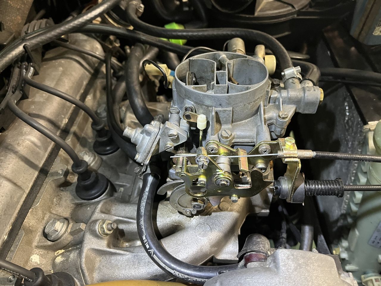

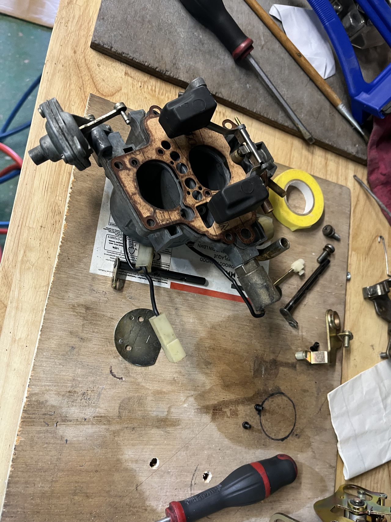

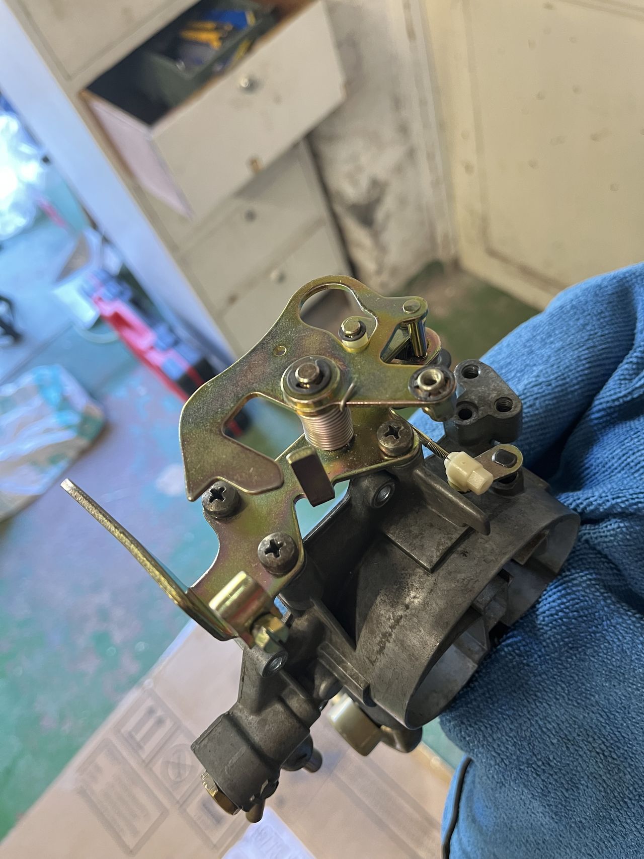

aujourd'hui pose du starter manuel neuf.
la voiture etait déjà en starter manuel mais la commande avait pris du jeu. çà fonctionnait tres bien mais là c'est neuf

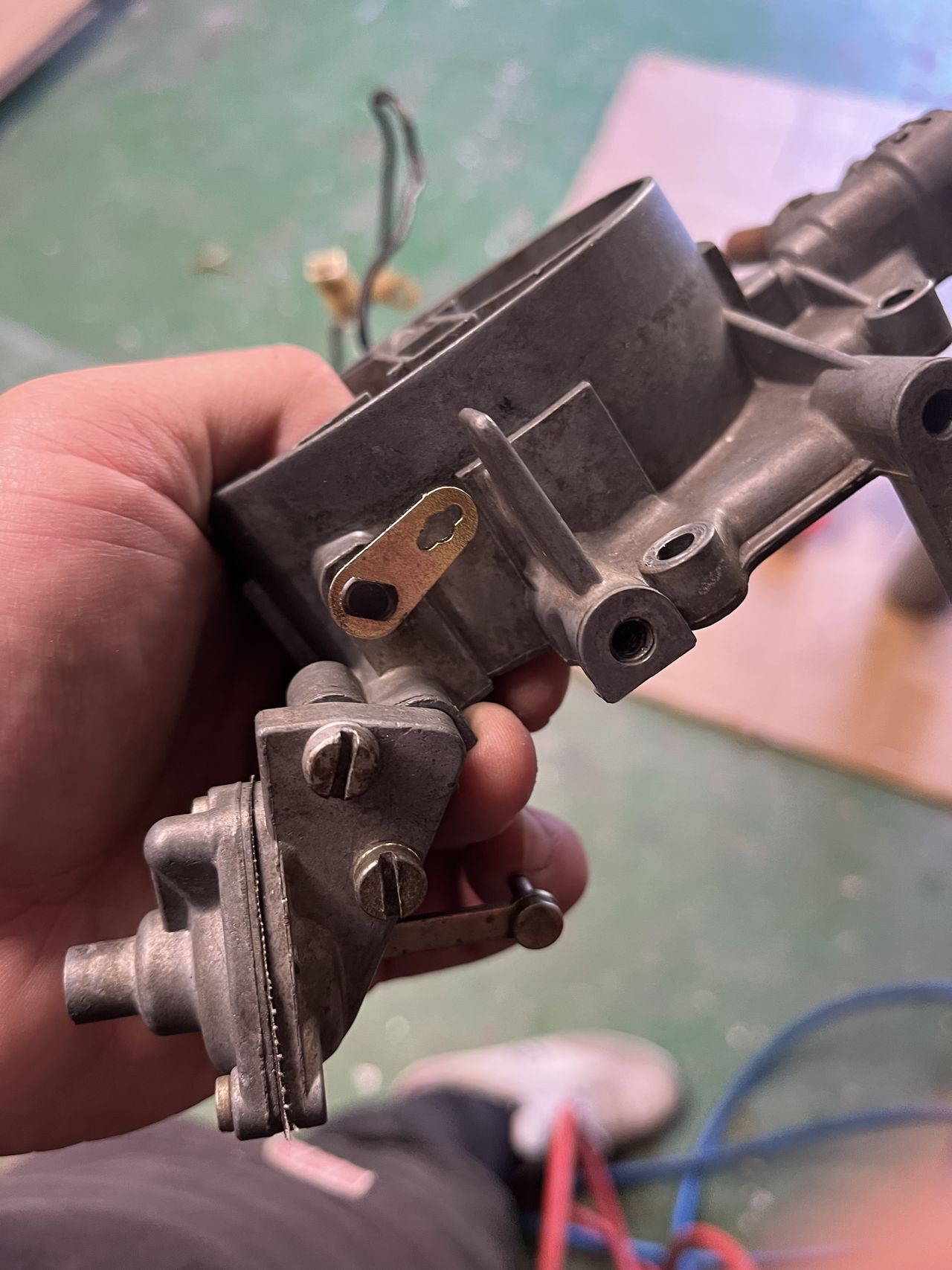

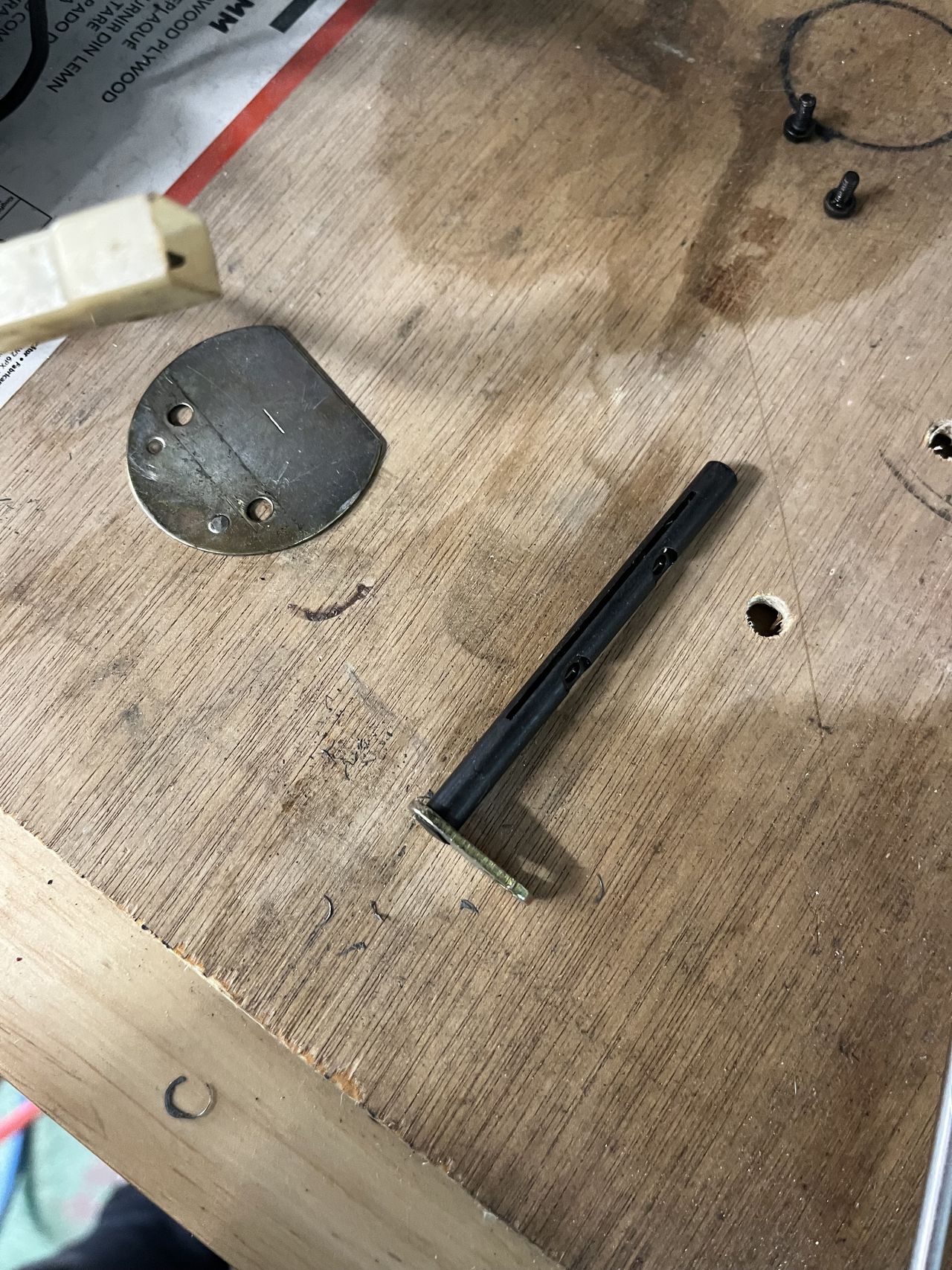

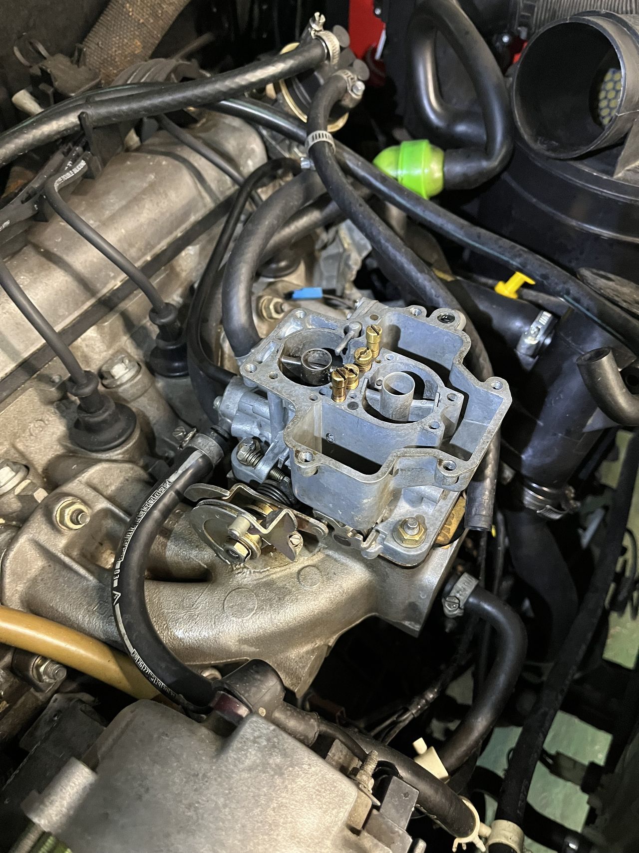

Donc faut demonter le capot du carbu
Changer l'axe du papillon de starter
Le poser
Poser le mecanisme et regler la petite bielette de commande
Remonter le tout et regler la course du cable de starter:
Mater l'effet du neuf
ET aller se balader en famille pour valider tout çà
Bon çà change pas enormement mais c'est plus précis au niveau du reglage du volet, et il y a un petit cran que je n'avais pas à cause de l'usure.
Donc c'est tout bon
je changerai quand meme le cable car celui d'origine est un peu marqué, mais là c'est du snobisme.

Photo en position haute
Tu n'as pas tenté un peu d'huile dans le câble existant ?
POSER toujours POSER
